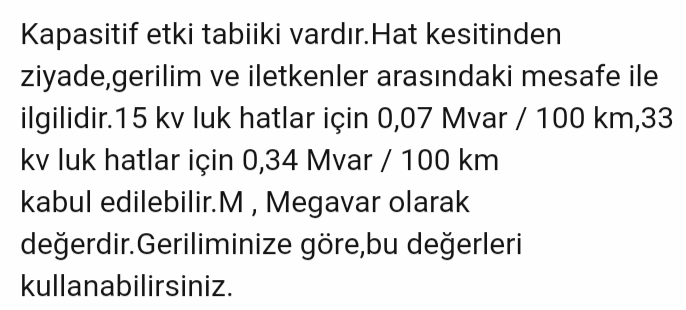

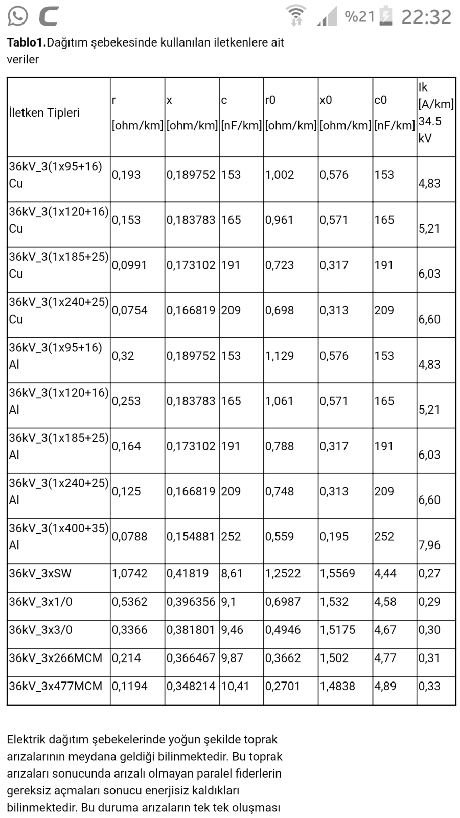

Merhaba arkadaşlar, Yüksek Gerilim (YG) iletim hatlarına endüktif veya kapasitif reaktif yüklerin etkisi ne kadardır, hesaplayabilir miyiz? Örneğin, 10 kVAR reaktif güç iletim hattını ne kadar etkiler?
YG iletim hatlarının, kendisinin zaten
kapasitif etkisi vardır.
