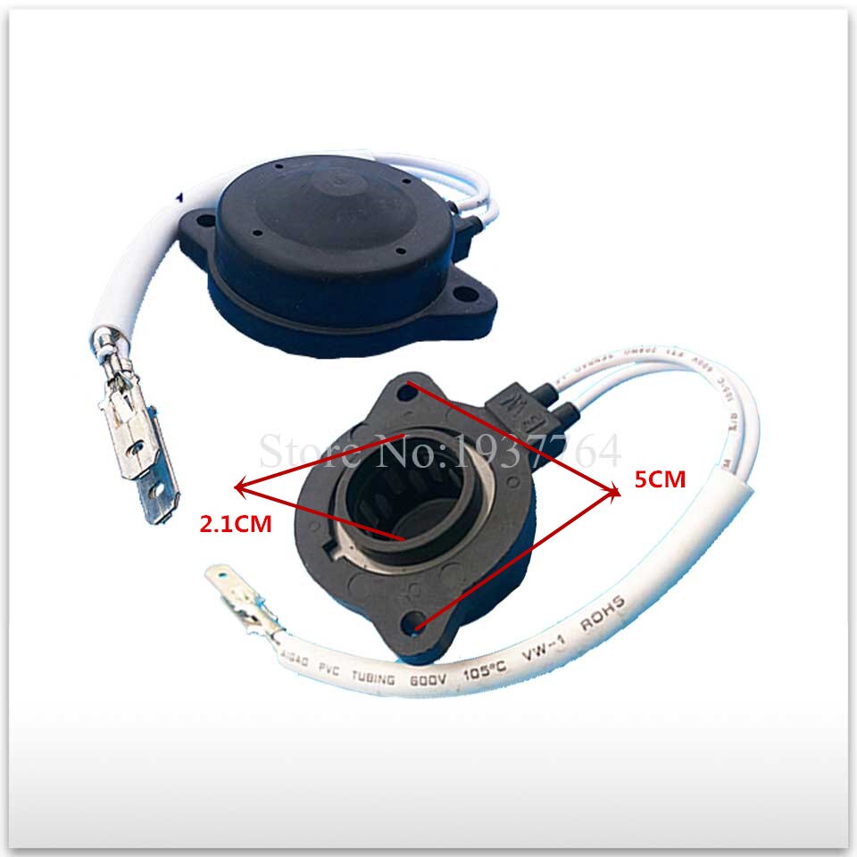

Arçelik 2600 Çamaşır makinesine sahibim. yaklaşık 25 30 senelik makine.
Sorunum şöyleki geçenlerde motor arıza yaptı . Yeni revize motor alıp eski motorumu teslim ettim.
Motoru taktıktan sonra yıkamaya başladım fakat full devirde sorun yok düşük devirlerde sorun yok .
Makine sıkmaya geçmeden önce biraz sağa biraz sola çevirme yaparken acayip şekilde hızlanıyor ve sağa sola vuruyor. Gürültü çıkartıyor . Sıkmaya geçince hiçbir sorun yok . Ufak ufak sağa sola dönmeyi çok hızlı yapıyor ve makine yerinden oynuyor . Bunun sebebi ne olabilir ? Benim aklıma beyin arızası gibi geldi . Siz değerli ustalarımın yorumlarını bekliyorum . Saygılarımla .
Program cihazınız arızalı veya motor tako bobini kırık.
Motoru değiştirmeden önce hiçbir sorunu yoktu . Bence yeni taktığım motorla ilgili bir sorun var. Tako bobini tamir edebileceğim birşey mi ? Yoksa aldığım dükkanamı götüreyim ?
Beyaz eşya yedek parçası satan yerlerde tako bobini satışı var.2 vidalı ve montajı çok kolay.
