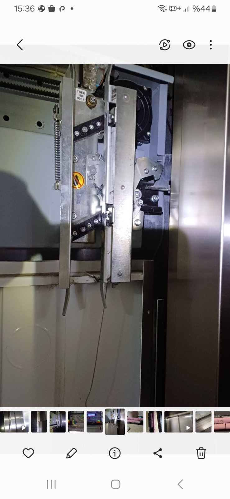

Asansör kapı kaşık ses yapıyor en sona kadar açılınca nedendir değerli ustalarım

Var makina mühendisiyim bilgi almak için sordum
Dış kapının üstündeki makaralar iç kapının kaşık arasındadır geçiyor
Kaşıktaki yay en sona gerildiğinde tak tiye bir atma oluyor kapılar açılırken en sonda

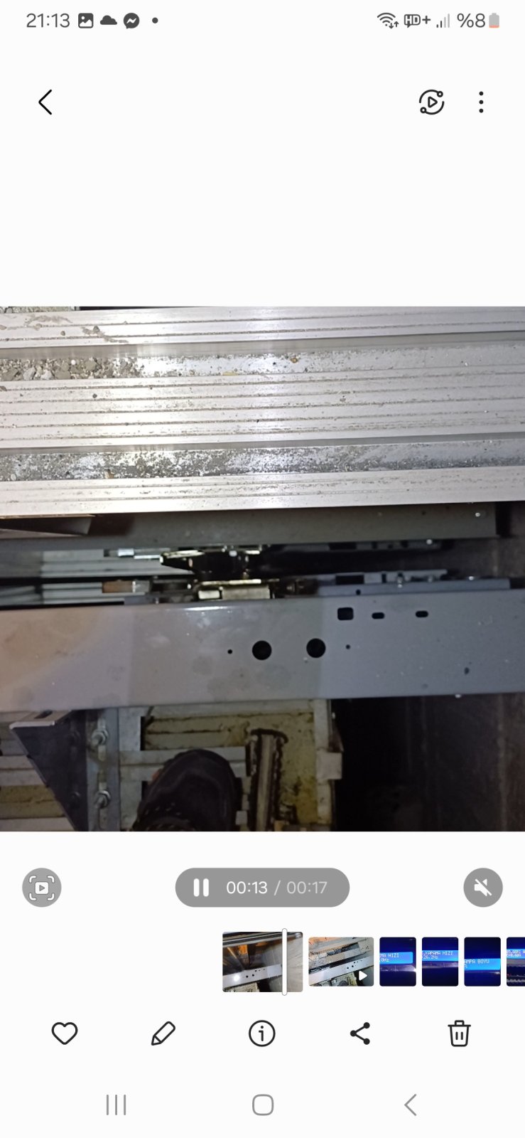

Teşekkürler üstadım
Burda kapı açıldığında en sonda bir atma yapıyor
