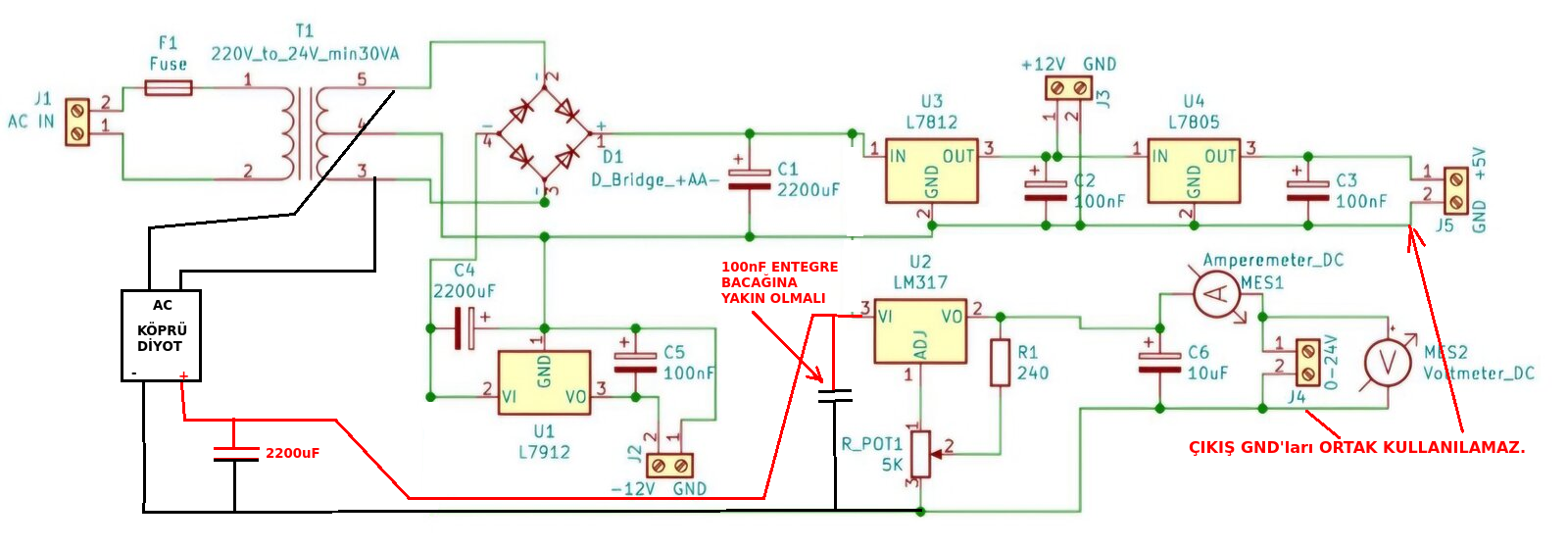

Ayarlanabilir güç kaynağı transformatör aşırı ısınma sorunu

devre şeması bu şekilde bağlandığında trafo çıkışına yük bağlanmadığı halde aşırı ısınıyor ve -12volt çıkışında bi dengesizlik yaşanıyor aynı zamanda bu şemada potansiyometrenin bağlantısı doğru mu ?
Sistem sıfır potansiyeli yanlış.
LM317 yi ve devresini tamamen devreden sökerek yeniden test ediniz.
Doğru. Lm317 gnd ile irtibatlandırılmalı

Lm317 nin 1 nolu pinini gnd ile irtibatlandirin.

Lm317 nin 1 nolu pini ADJ potansiyometreye bağlı ADJ yi gnd ile irtibatlandırsam bu sefer potansiyometre çıkışı sıkıntı olmaz mı ?
LM7805 sabit DC çıkışlı regülatör en fazla 8-9 volt DC ile çalışmalıydı normal olarak sabit 5 volt DC vermesi gereken bu devrede, oysa lm7812'den çıkan 12 voltla beslenmesi 3-4 volt daha fazla DC voltajının ona direk gelmesi demektir. Yani lm7812'nin çıkışını boşta iken kullanılmıyor zannetmek çok yanlıştır, çünkü onun DC çıkışı lm7805'i lm7812 devrede hiç kullanılmasa bile boşta bırakılsa bile sürekli olarak devre boştayken besliyor, çünkü mevcut projelendirilmesi bu şekliyle yapılmıştır.
Daha fazlan uygulanmış DC voltajları gerilim regülatörlerinde fazladan ısıya her zaman neden olur. Bence seçilen devre şeması boşta DC'yi kullanmadan bile aşırı ısınmayı sadece lm7805 ve lm7812 regülatörlerinden üretecek şekliyle çok yanlış olarak projelendirilmiş olup başka çok çıkışlı DC güç kaynaklarını siz bir araştırın. Üstteki projenin bu devre şemasıyla hem 2*12 volt çıkışlı olan trafo hem de ayarlı/sabit gerilim regülatörleri trafo boştayken ve DC çıkışları hiç kullanılmasa bile fazladan ısıyı trafo ve lm7805 entegresinden direk üretir.

LM317 türü entegreler ve hatta 78XX serisi entegreler de dahil olmak üzere sıfır potansiyel kuralına göre çalışır.
Sıfır potansiyel demek bu hat üzerinde tamamen sıfır volt gerilim anlamına gelir ki, bu hat üzerinde 100mV gibi parazitler dahi olsa entegreleri etkiler. Lineer entegrelerin en büyük özelliği bu parazitlerden etkilenerek kendi içlerinde osilasyon yapmalarıdır. (Bir çeşit ampli gibi)
Yani eksi ucu sıfır potansiyel gibi LM317 de kullanamazsın. Kullandığın takdirde eksi potansiyeldeki LM317 nin dönüş akımları bağlı olan tüm regülatörleri etkiler.
Tek trafo ile çoklu ve ortak GND kullanımı bu gibi devrelerde mümkün değildir. Trafoda ayrı bir sargı olmalı veya başka bir trafo ile desteklenmelidir.
Regülatörlerin kendi içlerinde osilasyon yapmaması için PCB çizimi de son derece önemlidir. Özellikle GND hatlarında uzun tel kullanımı osilasyona yol açar ve entegreler kendi içlerinde yüklenirler.
3 numara gnd ye bağlı olacak
Negatif (-) alternansın yerini gnd alacak

@Mr_YAMYAM in çizdiği şema yanlış. Bu tip çizim olmamalı.
+ - gnd kullanılan güç kaynağında km 317 nin adj pini gnd ye bağlı olmalı.
2 ci Köprü diyottan - negatif polarite almamalı.
Bilgiler için çok Teşekkür Ederim Hocam bir de şöyle bi sorun var lm317 nin çıkışında ki klemense çıkıştaki gerilimi ve bağlanan yükün çektiği akımı göstermek için voltampermetre bulunuyor ampermetre ile voltmetrenin kabloları farklı voltmetrenin 3 kablosu var artı ve eksi çalışması için gereken beslemeyi vermek için bir de sarı kablo bağlandığı yeri toprağa göre referansını alarak gerilim farkını ölçüyor.Ampermetrenin iki kablosu var kırmızı ve siyah ,kırmızı kablo bağlayacağımız yükün eksisine gelecek şekilde siyah kablo ise devredeki gnd ye bağlıyorum trafo ve köprü diyot aşırı ısınıyor ampermetre bağlantısını çıkardığım zaman ısınma sorunu ortadan kalkıyor
screenshot_20241030_212411_drive-png.111536

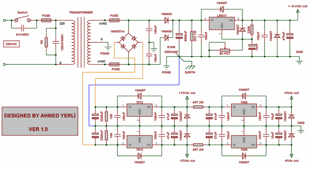

GND ler ortak kullanılamazsa; potansiyel fark oluşur.
Örnek:
78XX regülatörlerle bir devre çalıştıralım;
ikinci bir devrenin de voltajını LM317 den kullandık.
GND ler ortak yapılacağından; ortaya potansiyel fark çıkmaz mı?
Şema ve devre tasarımı aşağıdaki gibi ,
GND ler ortak olur. Potansiyel fark oluşmaz.
