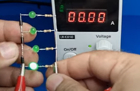

Sorun tam olarak şu şekilde; 3 led ve 3 tane 1k lık direnç kullanarak basit bir şarj göstergesi yapmaya çalıştım. 12v akü tam doluyken sorun yok. Aküyü bitirmek ya da yarıya düşürmek için biraz çalıştırdım ve güç bir anda kesildi. Ölçümde 8v kaldığını gördüm. Fakat ledlerin sadece sonuncusunda çok cılız bir ışık yandı. Aynı ledi 3v pile bağlayınca yanıyor. 8v da yanmamasının nedeni batarya da bir sorun olmasına mı işaret. Benim istediğim atıyorum pil yarıya indiğinde ya da çeyreğe 2 led yansın ya da tek. Fakat bu sistemde bataryada yarıya düşme yok. bir anda şarjlı matkap çalışmadı. Pil sanki bir anda boşaldı gibi ve ledler 3 ışıktan 1 cılız ışığa döndü.
Ustalarım bu konuda yardımcı olurlarsa sevinirim.
Şarj göstergesi de olsa aslında yapmak istediğin şey bir VOLTMETRE olmalıdır.
Yani sen 3 kademede gerilim ölçen bir devre yapmak zorundasın.
LED'lere seri direnç bağlayarak gerilim ölçemezsin. LED üzerinden geçen akım çok düşük olacağı için en düşük voltajlarda dahi ledler yanacaktır.
Çaresi.
Her bir lede direnç de dahil olmak üzere seri birer zener diyot bağlamalısın.
Bu zener diyotlar ölçmek istediğin gerilimlerde iletime geçebilecek şekilde olmalıdır.
Max. gerilim=12V ise dolu göstergesi 12V zener
ortalama gerilim 10V ise orta işaret göstergesi 10V zener.
Düşük gerilim 8V ise kullanılacak zener diyot 8V luk olmalıdır.
Ya da daha hassas yapmak istiyorsan LM3914 entegresi ile 10 LEDli gösterge yapabilirsin.
İnternette bol bol kaynak bulunur.

Hızlı ve güzel cevabınız için teşekkür ederim. Cihaz 12v küsür. gördüğüm kadarıyla 8v olunca bitiyor. benim şimdi 12v zener diyor ve 10v zener diyot bağlamam gerek gibi algıladım. Sonuncu ise 8v yani bitik...

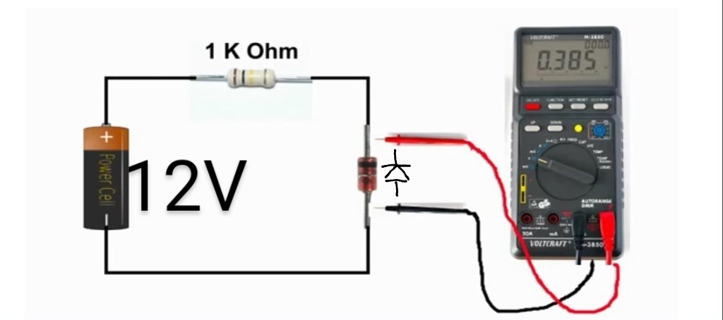

Birkaç tane zener diyot buldum. birisinin üzerinde 48 1n ph yazıyor. Araştırdım biraz ve biraz daha araştıracağım... Voltajını nasıl öğreneceğimi henüz bulamadım. 1k dirençle ölçüm yapıyorlar fakat ben üzerindeki yazıları okuyabildiğim için bu kanaldan bir şeyler araştırıyorum... Bulunduğum il elektronik konusunda neredeyse sıfır...
Bu devre ile kolaylıkla ölçebilirsiniz. Kaç volt okursanız zener voltajı odur. Yalnız unutmayın ters bağlarsanız hep 0,7 volt okursunuz.
Küçük bir ilave:
Voltaj aynı kalıyorsa;
1- Daha yüksek voltajlı zener olabilir,
2. Normal diyot olabilir.
Kolay gelsin
