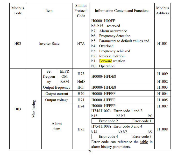

Merhaba,
Shihlin SS2 series sürücü ve Beijer HMI ekranım mevcut modbus formatım ise;
3:1、8、N、2 (Modbus, RTU)
Frekans okuyup yazabiliyorum 40001 ekleyerek ama motoru startlayamıyorum H1001 kullanmam gerekiyor ama işlemiyor, H1001'in b1 ve b2 değerlerini nasıl tetikleyeceğim?

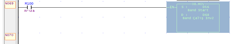

D68'e veri fatek plc üzerinden

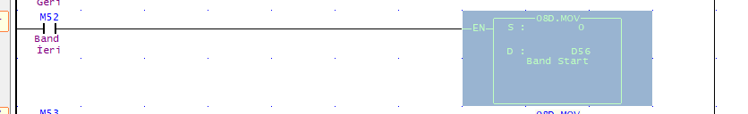

Bu kısımdan geliyor D56'a ya ileri komutunun modbus adresini yazmam gerekiyor sonrasında D56 değerini aşağı satırlarda D68'e gönderiyor
Ama motoru bir türlü çalıştıramadım gerekli dökümanları bırakıyorum.
