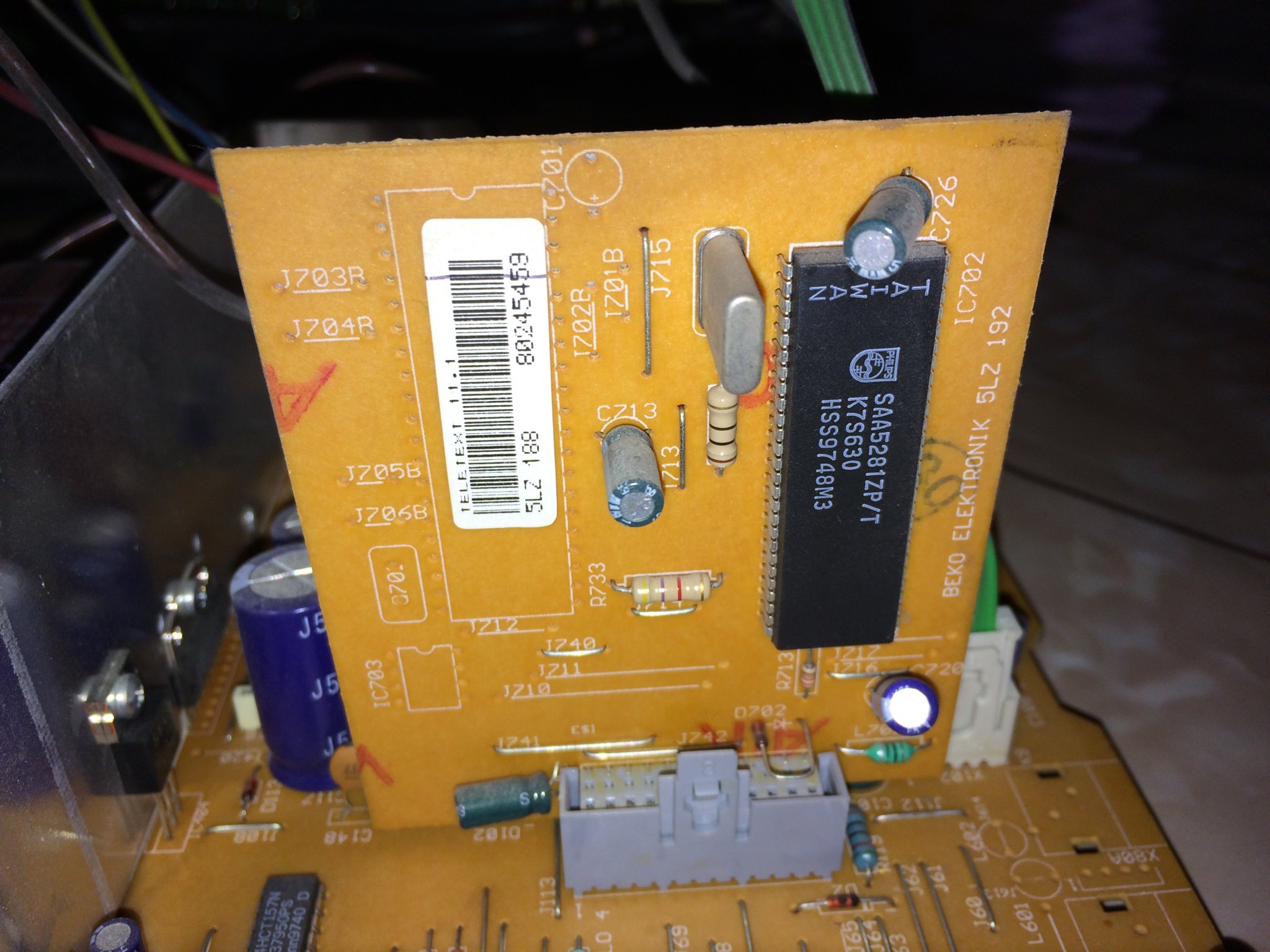

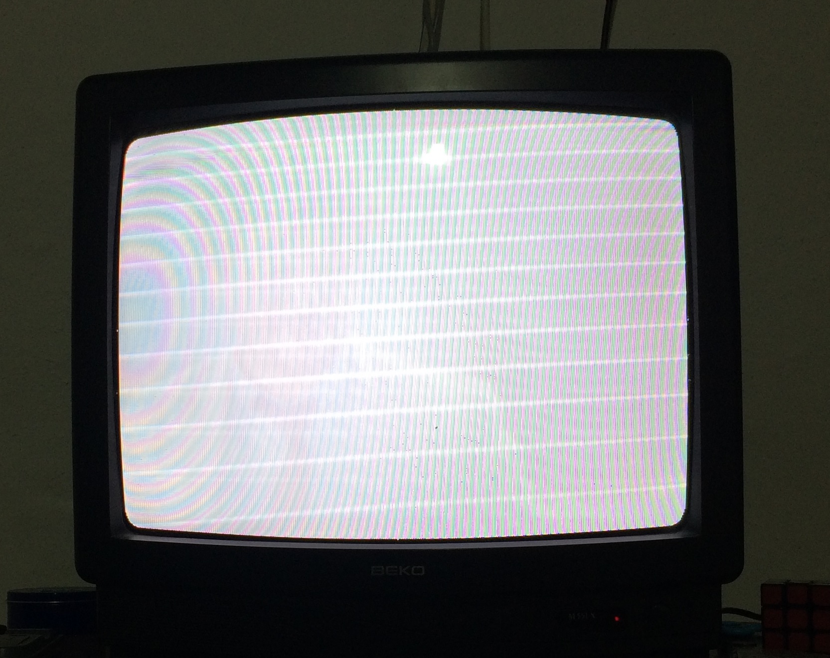

arkadaşlar merhaba. Beko marka tüplü tv görüntüsü sürekli bozuluyor resimde ki şekile dönüyor. Tv üstünden sert bir şekilde vurunca görüntü düzeliyor ve 15 20 saniye sonra tekrar bozuluyor. Sorun nerde olabilir yardımcı olursanız sevinirim.
Screen devresi var soğuk lehim veya tüp kartının kabloların fişleri de iyi temas etmiyordur.

Cihazınızda soğuk lehim olarakta tabir edilen,elemanların,soketlerin ayaklarındaki lehimlerde gevşeme,oynama,temassızlık nedeniyle arıza oluştuğu anlaşılmaktadır.
Şase altındaki lehimleri gözle inceleyip,dikkatlice soğuk lehim taraması yaparak şüpheli yerlerin lehimlerini yenileyin.Özellikle vertical devre ile tüp kartının arkasındaki kartın lehimlerini yenileyin.Muhtemelen sorun çözülecektir.Kolay gelsin.

teşekkürler cevap verdiğiniz için. deneyeceğim

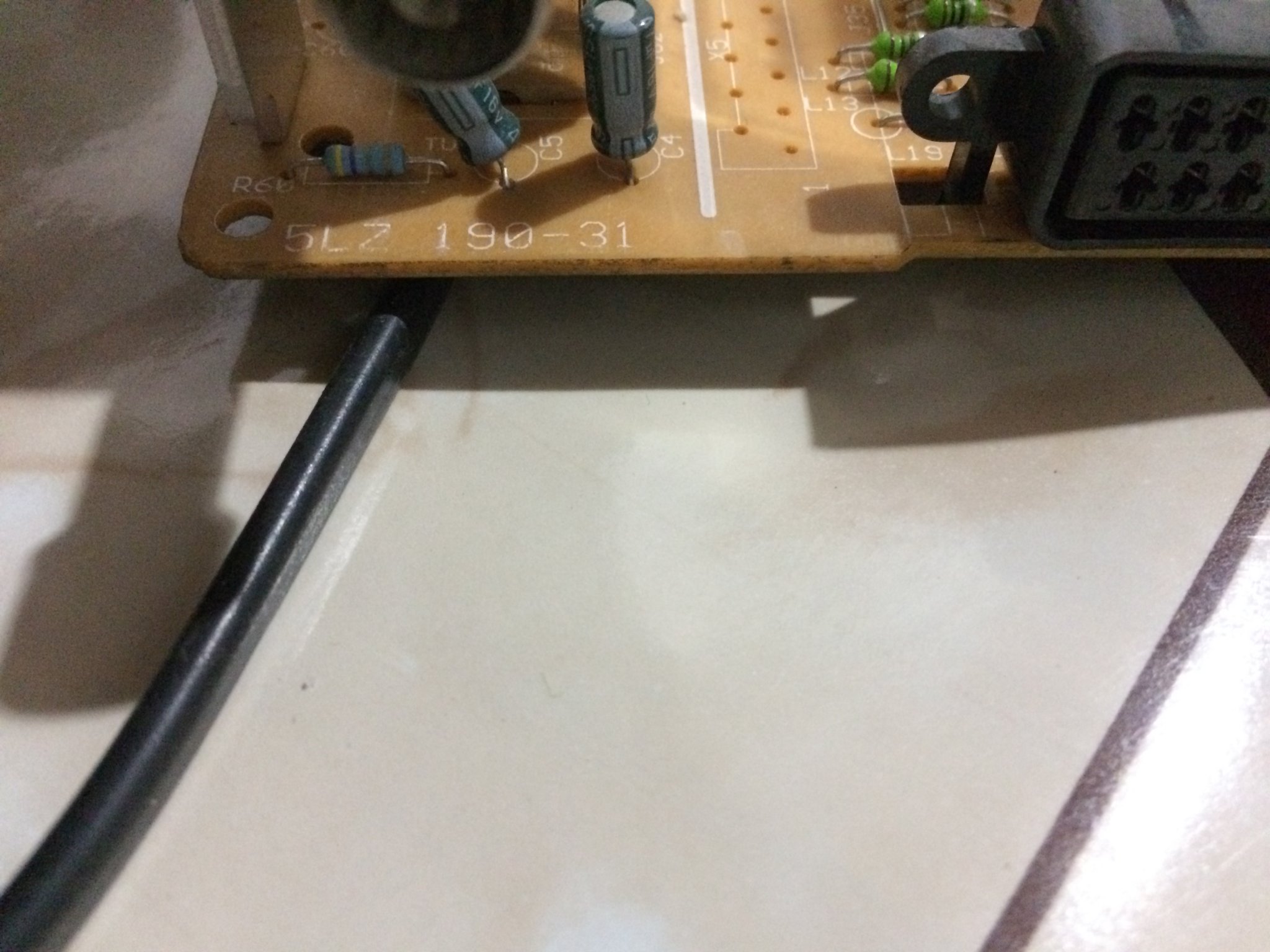

hocam dediğiniz gibi soğuk lehimleri yeniledim ve düzeldi teşekkür ederim. Fakat daha sonrada (1-2 saat sonra) tv scarttan görüntü vermemeye başladı. görüntü karanlık ses işareti kayık ekranın en altında yan görünüyoru ses verdiğim zaman. Şimdi RF kablodan bağladım öyle izliyorum. RF kablo da sorun yok. Ama scart bağlayınca ses geliyor görüntü yok. scartın ayaklarına da lehim yapıp denedim ama bi şey değişmedi. Sorun ne olabilir ?

Scart bağlantısında şu anda cihaz ilk açıldığındada görüntü yukarıda izah ettiğiniz şekilde bozukmu çıkıyor,yoksa bir iki saat çalışınca mı bozuluyor.Scart kablosunu bir deneyin.Görüntü aldığınız uydu cihazınında scart soketinde sorun olabilir.Bunları deneyin sonuç alınamaz ise TDA 8362(1) entegre ayaklarını ve civarının lehimlerini yenileyin.Bu arada P1 ve P3 Trimpotlarının ayarını çevirerek bozmuş iseniz sorun onlardanda olabilir.(Horz.Shift ve Horz.Senk.ayarı).En son şikayetinize ait görüntü fotosunuda gönderirseniz belki daha sağlıklı bilgi verilebilir.Kolaylıklar dilerim.

Evet ilk açılır açılmaz görüntü direk dediğim gibi siyah ekran. ama ses geliyor. scart kablosu ve farklı uyduyla denedim hocam sorun tv de. Bu arada Trimpotların ayarlarıyla falan oynamadım hiç dokunmadım.
