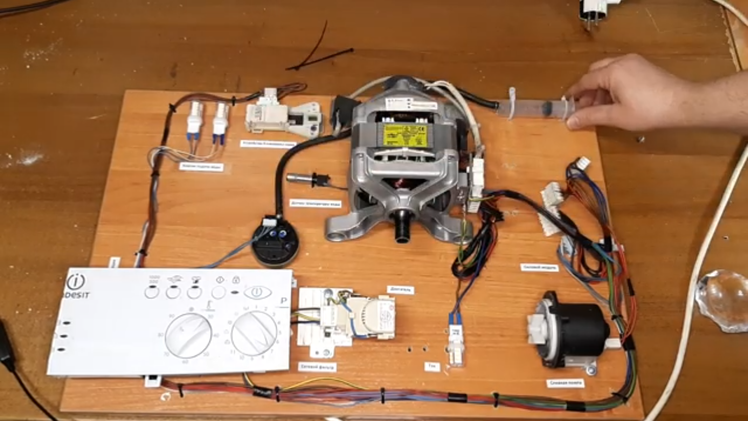

İstanbul'da küçük çaplı bir beyaz eşya servisinde çalışıyorum. A'dan Z'ye her markanın her türlü arızasını giderebiliyorum. Kartların gözle inceleme ve ölçümlerini yapıp gerekli müdahaleyi de yapabiliyorum. Zaten kart arızalarının genel sebeplerini de biliyorum. Temel seviyede elektronik bilgim var. Çok temiz lehim yapıyor, yol vs de çekebiliyorum. THT ve SMD elemanları biliyor, ölçümlerini yapabiliyorum. Üflemeli lehim istasyonum da var. İşyerinde yok ama hobi olarak kendime almıştım, burada kullanıyorum. Bir çamaşır veya bulaşık makinesinde hangi elemanların olduğunu, çalışma mantığını vs biliyorum.
Benim yapmak istediğim her türlü marka, model beyaz eşyanın kartlarını test edebileceğim, beni manuel olarak tek tek eleman ölçmekten kurtaracak bir sistem tasarlamak veya hazırını almak. Patron bu kart tamir işini artık dışarıya vermek istemiyor, bu işi de servis hizmetlerine dahil etmek istiyor. Beyaz eşya, kombi, klima kartlarının hepsini tamir etmeyi öğrenmemi istiyor. Tek tek ölçüm vs yapıp tamirini yapabiliyorum ama bunu yalnızca arızalı devre elemanlarını elimizde patlak kartlardan bulabilirsem yapabiliyorum. Bir de bu çok zamanımı alıyor.
İnternette evrensel kart test cihazları var ama bunlar probe ile çalışıyor. Forumda test cihazları, kart arıza tespit cihazları vs arama yaptım ama internette bulduğum osiloskoplu cihazlardan bahsedilmiş. Ben böyle bir sistem istemiyorum çünkü yine zahmet ve zaman istiyor.
İstanbul'da kart tamircileri var. Bunların kendilerine her markaya göre test sistemi yaptırdıklarını gördüm. Yaptırmışlar çünkü böyle elle yapma kontraplak kutular içinde duruyor. Adam çamaşır makinesinin kartını (çoğunlukla panoyla beraber getirilmesini istiyorlar) direkt markasına göre kutulardan birine bağlıyor, teste alıyor. Kutuda ekran filan bile yok, cihazın kendi test modunu kullanıyor.
Bir tanesi de her modelin kablo tesisatını bulunduruyor, böyle hepsini duvara asmış. Tesisatı karta ve bir kutuya bağlıyor, testini yapıyor.
Zaten kart tamircileri karta bakmadan önce arızayı soruyorlar. Önce görsel inceleme yapıyor bir şey bulamazlarsa teste alıyorlar.
Elimde bir kaç marka ve modelin kablo tesisatı var. Ben bunları bağlayıp kartı teste sokabilirim. Arçelik, Beko ve Vestel makinelerin test moduna girmeyi biliyorum, burada sorun yok. Elimde tesisat olur, hallederim. Ama bazı markalar kendi menüsünden test moduna sokulmuyor ya da internet üzerinde ben bulamıyorum (Indesit, Ariston, Miele, v.b.).
Bu adamlar ayakkabı kutusu kadar bir kutuyla bu işi hallediyorlar. Birinin rafının üstünde böyle 10-12 tane kutu var mesela.
Aklıma, bir markanın her modeline göre çalışabilmesi için motor, rezistans vs akımlarını çekecek ayarlanabilir bir sistem yapmak geliyor ama bunu nasıl yapacağımı tam olarak bilmiyorum.

İstediğiniz sistem biraz zor ve mümkün olmayabilir,çünkü her markanın kartındaki programcı farklı döngü farklı . mekanik bölümün test sistemin Ruslar yapıyor videolarında izliyorum lakin iş karta gelince arıza tamiri gerekiyor.siz kart tamiri işinde uzmanlaşın kartları dışarı vermezsiniz
