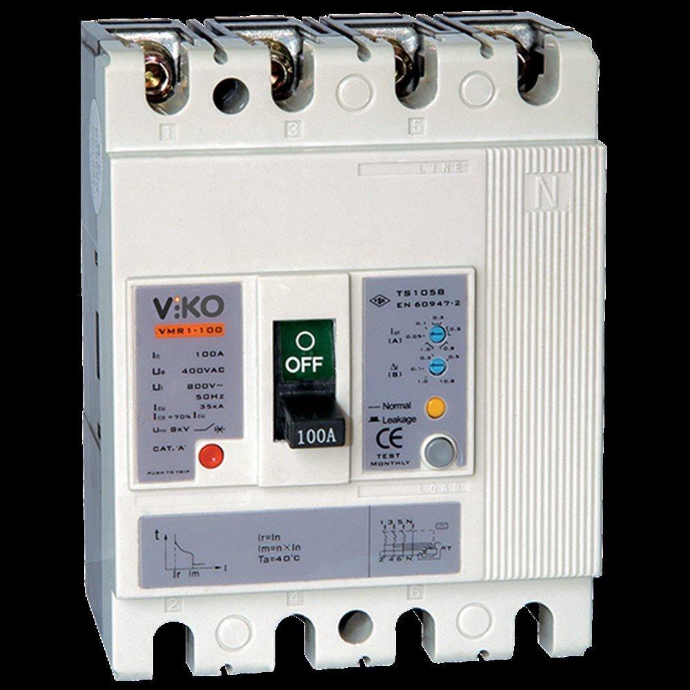

Binamız 6 daire iki dükkandan oluşuyor. Ana kesici olarak 100amp lik ve üzerinde ayarlı yangın ( kaçak akım ) koruma rolesi olan Viko marka bir cihaz var.
Sorun şu: her zaman değil ama kafasına göre diyebileceğim şekilde bu bina girişindeki kesici atıyor. Kaldırınca tekrar atıyor. Bir kaç kez kaldırınca atmayabiliyor, taki yeniden kafasına esene kadar .
Yaptığımız denemeler de ; binanın otomat zil Bodrum vs için olan ortak sayacının sigortalarını indirdiğimizde sorun ortadan Kalkıyor . Bu ortak sayaçtan çıkıp ta gelen Hattın üzerinde 3-4 adet daire içi tip sigorta var.
ANCAK BU SAYAÇ HATTINDA KAKR YOK.
Sorun oluştuğunda bu sigortalar atmıyor , sayaç Sigortası atmıyor LAKİN BİNA GİRİŞİNDEKİ ANA KESİCİ ATIYOR.
Mesleğim olmadığı için size danışmak ihtiyacı duydum . Acaba KAKR olmadığı için , toprağa herhangi bir kaçak olduğundan dolayı mı VIKO atıyor ? Normalde daire içi tip sigortaların ve ya da sayaç taki sigortaların atması gerekmez mi de bina girişindeki 100 amp kesici atıyor?

Arızayı bir yerde kıstırmışsınız ( Ustaların kullandığı çok sevdiğim bir deyim ) . Her kaçak akım sigortayı attıracak kadar bir hata akımına sebep olamayabilir ya da kötü bir topraklama ( yüksek değerde ) var ise hata akımı sigortayı attıracak değere ulaşamıyor olabilir . Bu noktada kaçak akım rölesinin açması güzel .
Bu noktada sorunlu olan cihaz , kablo vs ne varsa bulunması gerekiyor . Bu noktada sigortaları tek tek indirerek tekrar test yaparsanız sorunlu ünite , cihaz vs yi bulmanız ihtimal dahilinde.
Cevabınız için teşekkür ederim. 1 saate kadar Viko nun fotoğrafını da buraya yüklerim . Ana kesicinin attıktan sonraki görüntüsünden , kısa devre sonucu sigorta mı açtı , yoksa kaçak Akım nedeniyle KAKR mı açtı , bu anlaşılabilir mi gözle ?
O şalterlerin,selektif tip olması gerekir.Zaman ayarı varsa,100-200 mS olarak ayarlayıp,tekrar takip etmenizde yarar var.Kaçak akım ayar değerleride vardır.Onunda , 300 ( veya 0,3 )olduğunu kontrol ediniz.

Selektif ne demek bilmiyorum ama evet dediniz gibi zamanla ilgili de bir Düğme var üzerinde . Bu dediğinizi biraz açar mısınız? 100-200 MS yaparsam ve düzelirse bu ne manaya geliyor ? Birde bu dediğinizi yaparsam başka ca bir zarar-ı olur mu ? Bu ortak sayaç daire içi sigortaların olduğu yere KAKR koydurmamızı önerir misiniz ?

Kaçak akım röleleri faz nötr kısa devresi sonucu açmaz . Bu şalterde illaki kaçak akımdan açma yaptığına dair bir göz lambası ya da bayrak vardır diye düşünüyorum.
Anladigim kadariyla ana tmş ye actirma bobini+troidal kacak akim modulu uygulamasi yapilmis..kacak akim ayar siniri kac ma.ya ayarlanmis.once ona bir bakilmasi gerekli.300 ma. Sinirinda genelde acma yapar..kacak akim sinirini yukseltip bir sure gozlemlemekte yarar var
