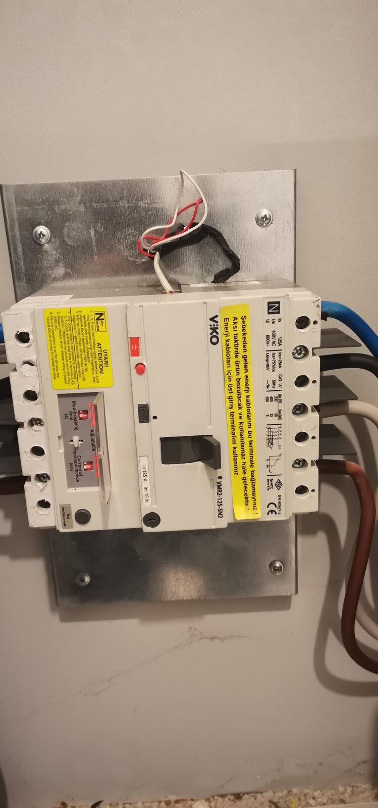

Bina tmş atıyor
8 Şub 2024
9
30
Merhaba arkadaşlar binanın girişinde ki tmş 5 güne 7 güne bir atıyor sebebini bir türlü bulamadık 125a kacak akım degeri i de 500ma cıkardık ama sorunumuz hala cözülmedi neden olabilir lütfen yardımcı olurmusunuz🙏
Kaçak koruma tipi muhtemelen AC.
Öncelikle,bu karakteristiği A,Si veya
F olanla değiştirmeyi deneyin.Sonuç
alınamazsa,iyi bir elektrikçi bulma-
nızda yarar var.Sorun şalterle ilgili
fotoğraf ekleyebilirmisiniz ?300 mA
kaçakların,selektif tip olmasıda gerekir.
Tmş yi yeni degiştirdik ama sorun hala cözülmedi
    134.9 KB · Görüntüleme: 30

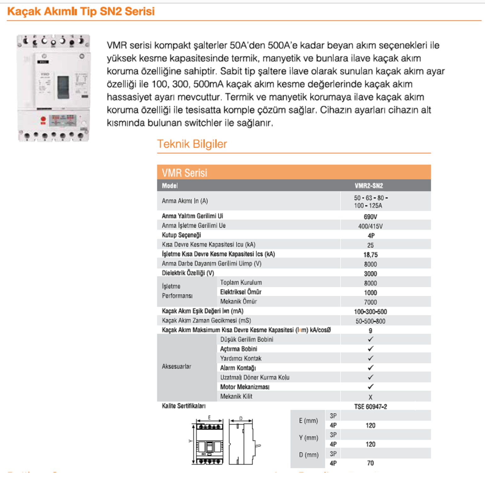

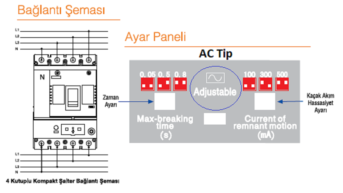

Uzaktan actırma butonu baglı değil kardeşim direk sebekeden baglı
Benim önereceğim tiplerin 125 am-
per olanı maalesef bulunmuyor.Pa-
noda yeriniz varsa,mevcut şalterin
açma bobini devreden çıkarılarak,
şalterden sonra bağlanmak şartiyle
ekteki kaçak akımı deneyebilirsiniz.
Bunlar,pahalı aygıtlardır.Ancak,eğer
sorun açma tipi ile ilgili ise,bu şalter
işinizi görecek demektir.Bu çözüm-
de işe yaramaz ise,tesisatınızda de-
rin incelemeye ihtiyaç var demektir.
Şalter,100 amper,300 mA,A-Sİ tip
yani,selektif ve A tiptir.
  • A9R35491_DATASHEET_TR_tr-TR.pdf
    69.5 KB · Görüntüleme: 8
