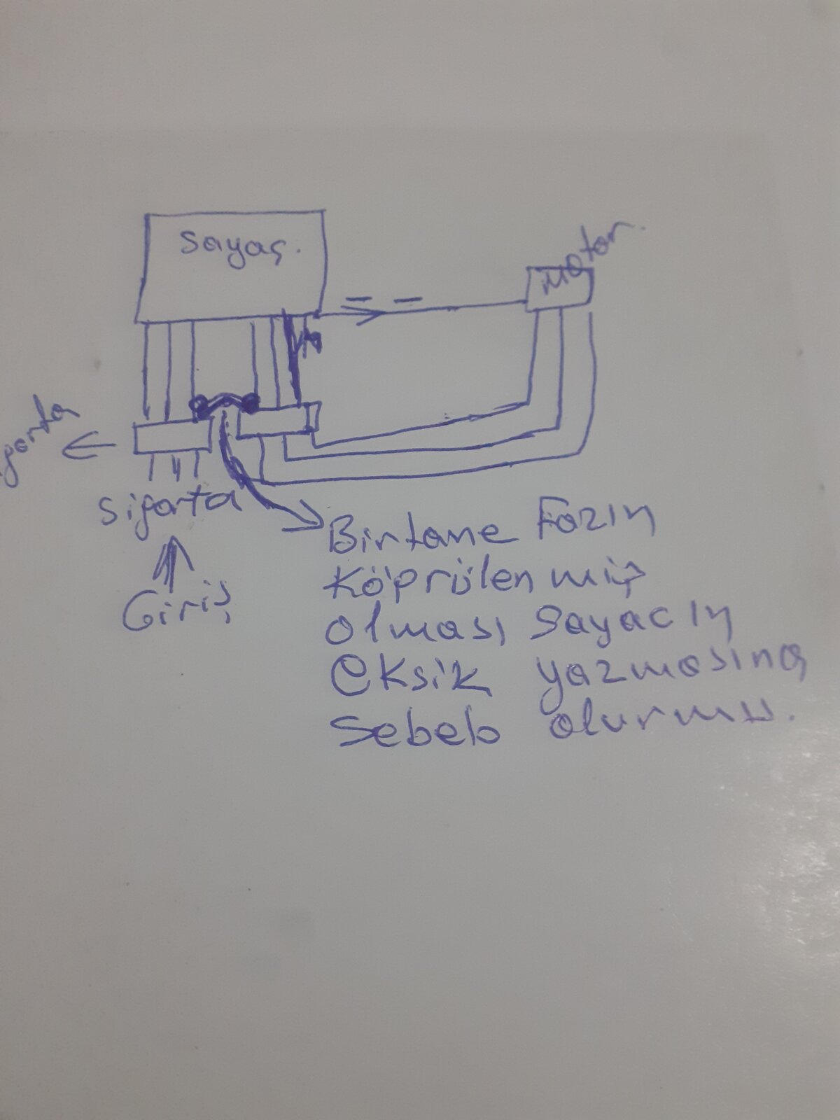

Arkadaşlar bir sorunum var
Cedaw elektrik bana 32 bin lira ceza yazdı
Kacak elektrik diye
Ama bile kacak kullanmadım
Tesisatımda kacak değil eminim
Sayacim trifaze fazlar ve notur saate giriyor ve çıkıyor
Ancak fazın birinden saate kopruleme atılmış (tabii ben atmadım ama bir şekilde atılmış)
Yalniz Bu kopruleme tekrar aynı tesisata aynı fazın devamına bağlanmış
Bu durumda sayaç saati çalışırdı veya kacak durumuna düşer mi
Bildiğim kadarıyla bu akilli sayaca tesisat üzerinden ters akim gelse dahi yazdığını duymuştum
Bilgisi olan lütfen bana bir cevap yazsın (yoksa keklenip kizikmi atiyorlar)
Saygilar
Köprü varsa sayaç eksik okur. Yani kaçak kullanım yapmış olursunuz. Köprüyü zaten aynı faza atabilirsiniz farklı fazlar arası köprü olmaz, kısa devre olur.
