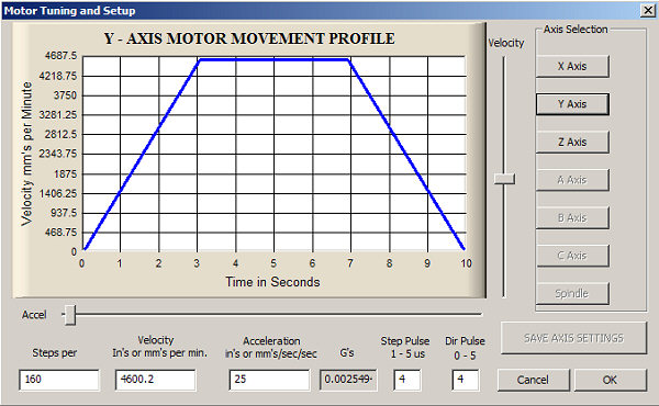

Merhaba,
artcam ve mach3 kullanıyorum ve bu işte acemi sayılırım.
makinanın kesim sırasındaki ilerleme hızı ile dalma hızını ayarlayabiliyorum ancak kesim ve dalma yapmadığı zamanlardaki hızını arttırmak istiyorum.
gcode larda f300 f1000 diye rakamlar kesim hızıdır işte
bunlar gcode yaratan program da ayarlarsın. ucun özellikleridir
gcode larda f300 f1000 diye rakamlar kesim hızıdır ..
Fxx hızları G01 satırlarının hızlarıdır.
G00 hızları ise " rapid " hızdır yani makinenin gidebileceği max hızdır yani mach3 de motor config de girilen hız değeridir.
Özet :
G00 ile başlayan satırlar rapid hız ile işlenirler ( interpolasyon ) edilir.
G01 ile başlayan satırlar üst taraflarında bulunan Fxx içeren satırdaki hız ile işlenirler.
F komutu kalıcı komuttur.
Bir başka Fxx görülene kadar G01 hızıdır.
G00 ve G01 komutları da kalıcı komutlardır...
Bunlar standart değerlendirmelerdir.
Sadece mach3 e özel değildir.
Velocity'yi arttır. Kesim sırasındaki hızını zaten gcode'dan alacak. Kesim yapmadığındaki hızını da "Velocity"den alır.
