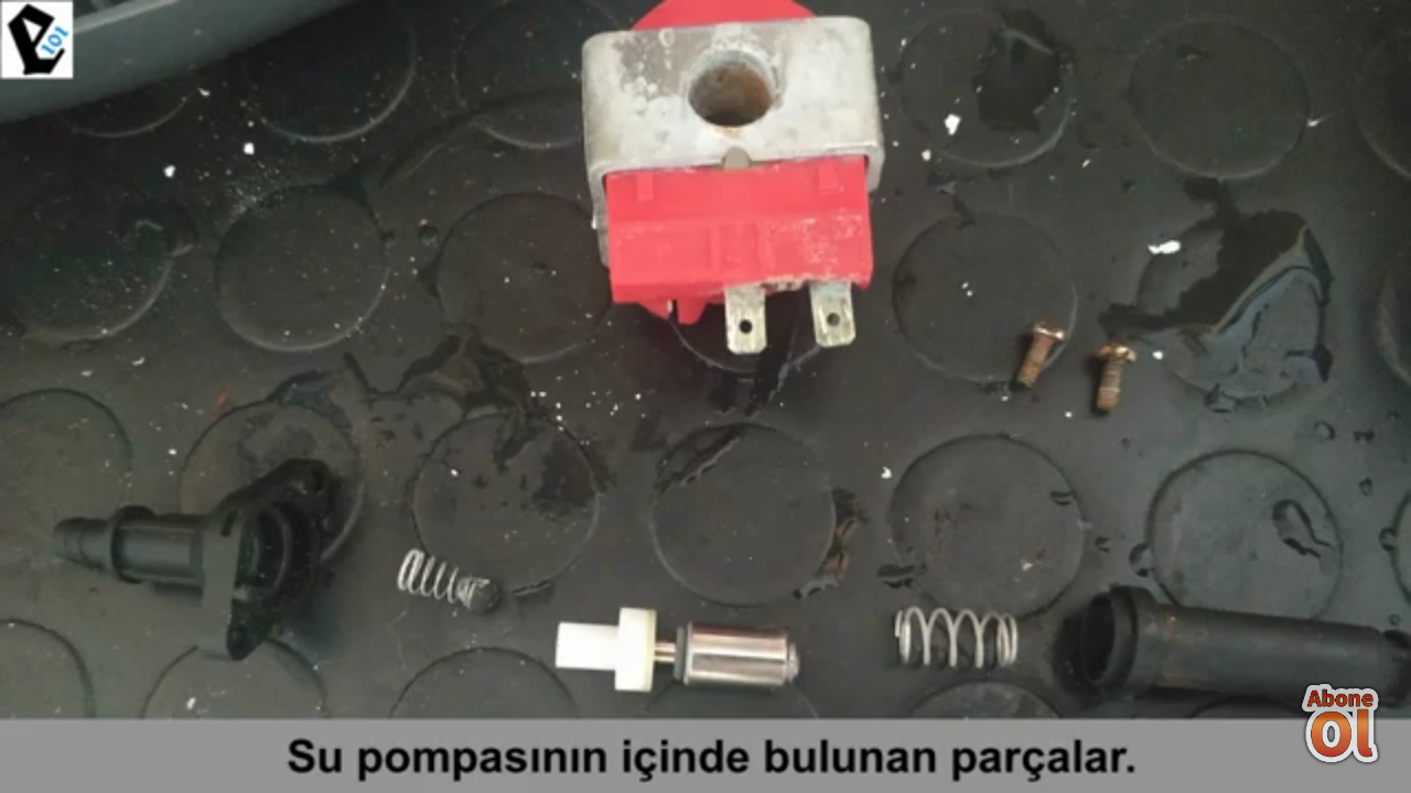

Sa arkadaslar. Altus marka buhar kazanli utu buhar vermiyor. Su pompasinin cikisini ayirdim sistemi calistirdim emme ve basma yok. Cikista su yok hortumlarda tikaniklilik felan yok. Ic semasi asagidaki sekilde. Enerji geldiginde su motoru calisma sesi geliyor ama su basmiyor. Icini dagittigimda kirik catlak tikaniklilik yok. Parca yonleri resimdeki gibi. Gozumden kacirdigim bir sey var mi?
    640.3 KB · Görüntüleme: 10

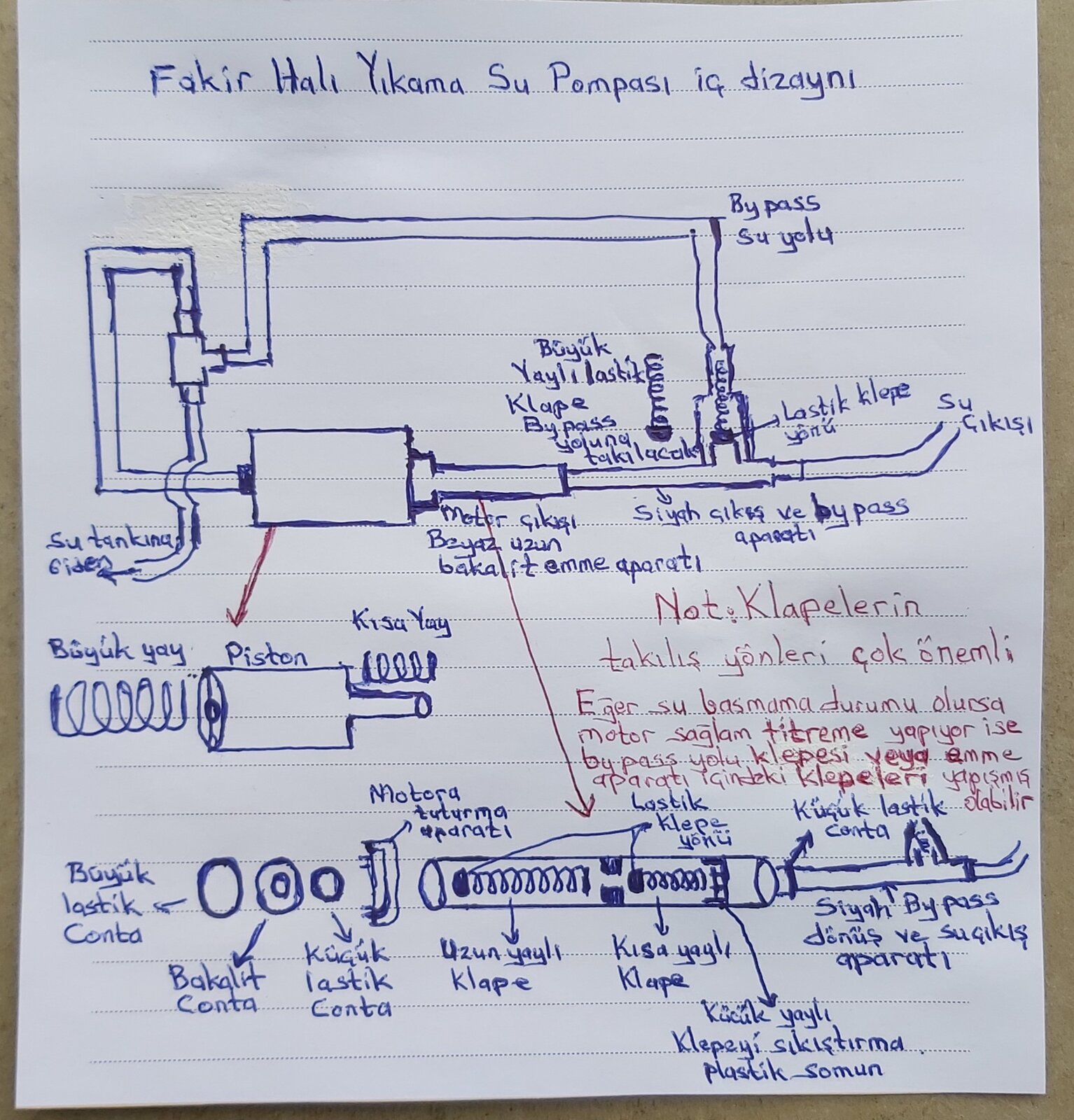

A. selam. Su pompasını kırmızı ile işaretli doğrultuda takarken, örneğin en soldaki yaylı klapeyi yanlışlıkla ters yönünden takmadınız değil mi, sn. Öğretmen27 Hocam? O zaman kuvvetle muhtemelen içteki suyu dışarıya (çıkış hattına doğru) belirli basınçlarda pompalayamayacaktır. Kolay gelsin.
Fakir Halı Yıkama Su pompasının montaj şeması
