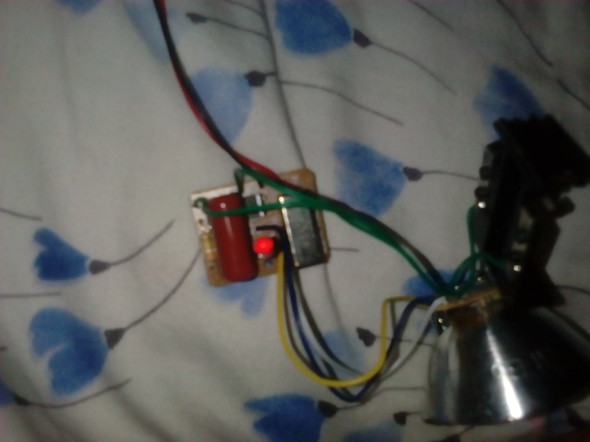

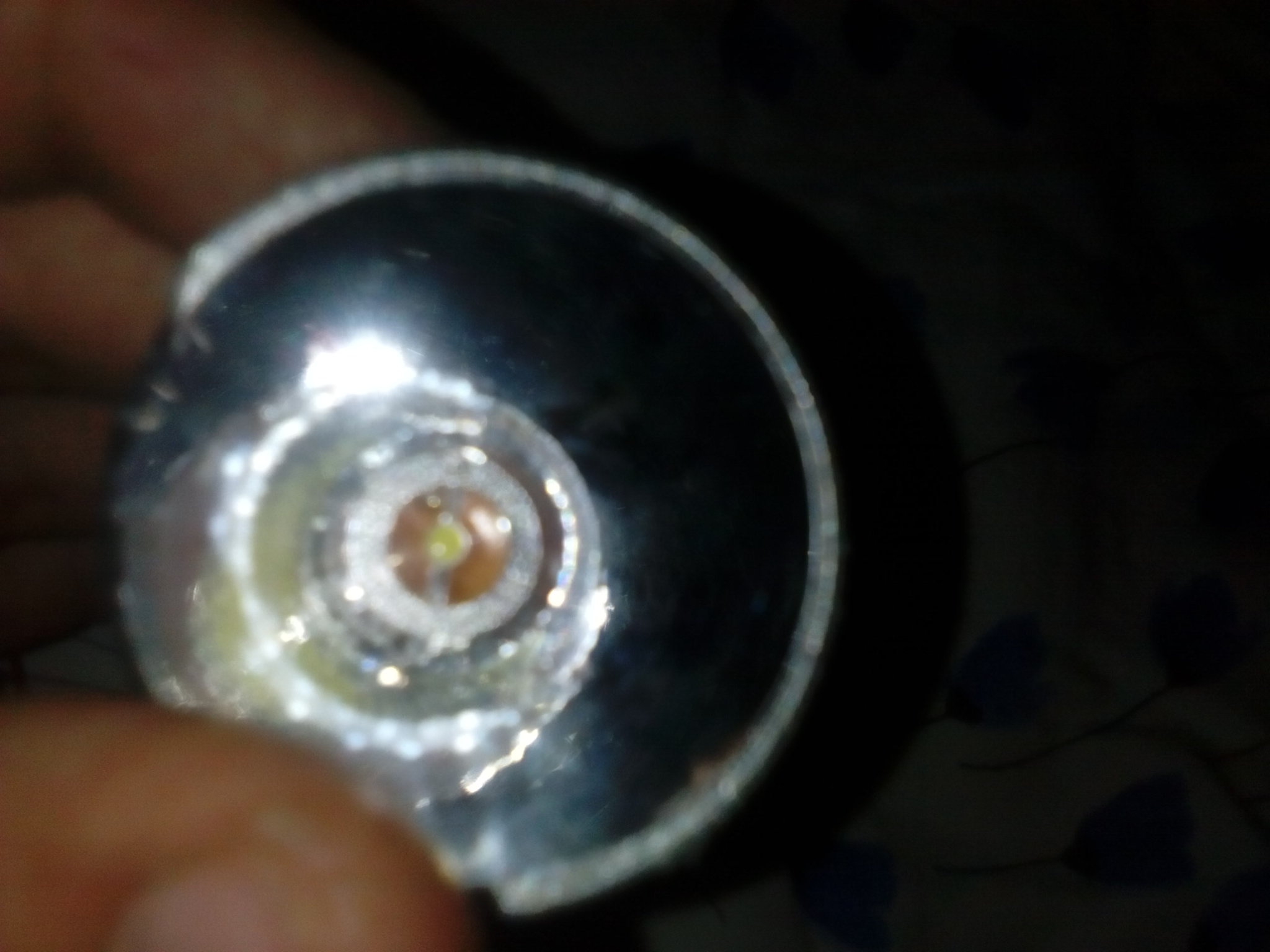

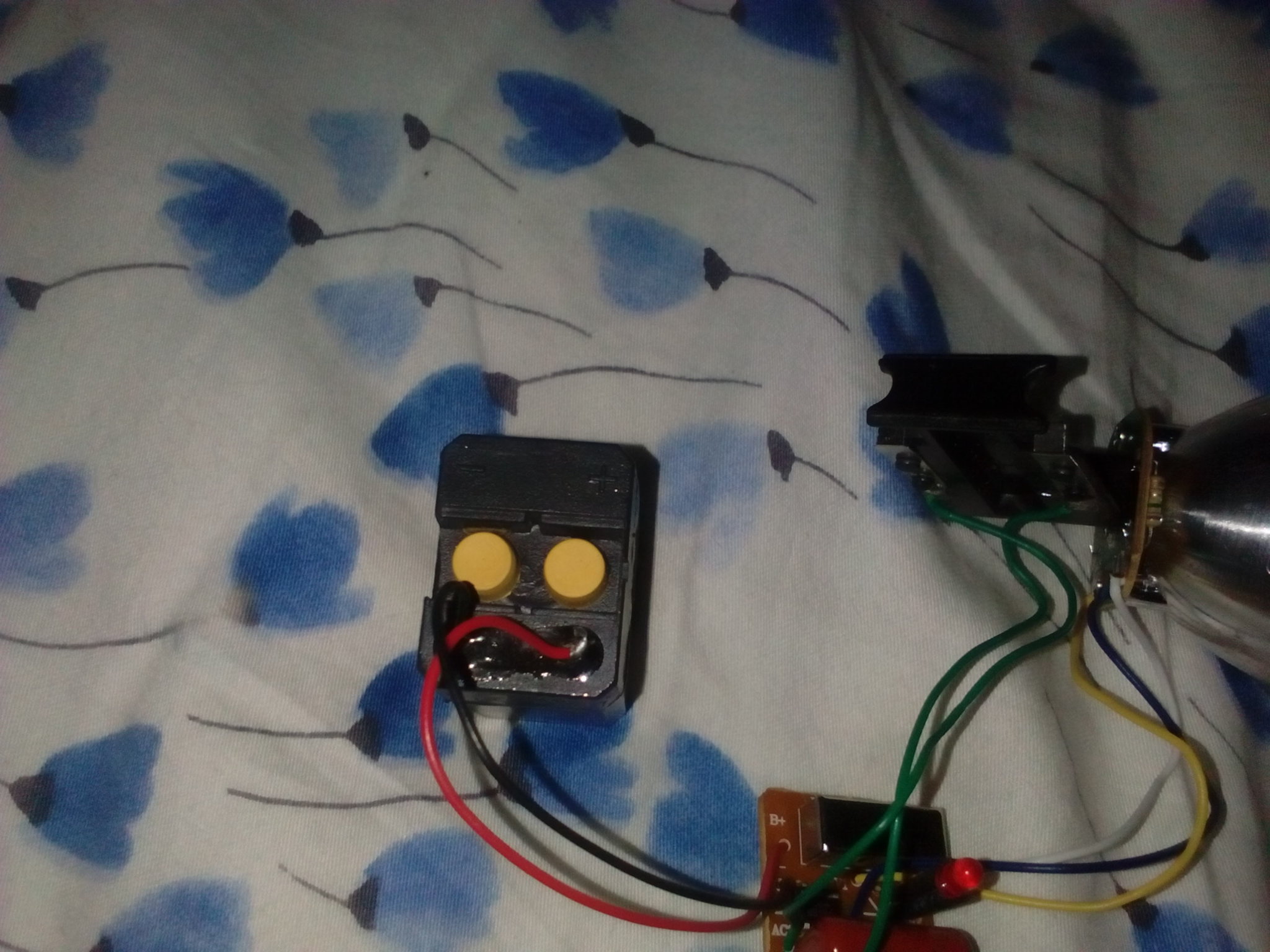

Arkadaşlar bu akü kaç voltluk ? Aşağıda ışıldağın fotoları var.
55043
55044
55046
4 volt voltluk akü
Çok teşşekür ederim...
ışıldak aküsü 4 volt 4 amper .... elindeki pilin bir tanesi 3.7 volt 4 amper civarındadır. 18650 pilin bir tanesini kullanarak ışıldağı çalıştırabilirsin. 220 volt şarj devresi yerine eski bir telefon şarj cihazınını kullan.

2 volt 2 amper bir hucre ise , 2 seri olursa 4 volt 4 amper olmaz. 4 volt 2 amper olur.
Seri devrede voltaj artar akim sabit kalir.
Paralel devrede ise akim artar voltaj sabit kalir.
