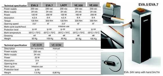

arkadaşlar resimdeki motor kaç volt ile çalışır bariyer motoru ileri geri çalıştırmak istiyorum 24 volt ise problem yok ama 220 yazıyor
Motorun baglı oldugu devreye, 220 volt girişini baglıyacaksınız.O kendi içinde 24 volt dc ye çevirecek.Ama yön cevırme işini nasıl yaparsın, buadan bir sey demem mumkün değil.Devrenın/cıhazın daha önce ne iş yaptığını bılmek gerek.Birde gücü sizin işinizi görecekmi.
Doğrudur Motorun girişi 220 AC elektriğine bağlanmalıdır.
Motor kendi içinde 24 V DC'ye çeviri yapmaktadır
dönmez. eger yardımcı (ıkaz) sargısı varsa ya kollektör yada endüvi uclarını ters cevırmek gerekır.
Yukarıda vermiş olduğum linkde motorun 24 v DC olduğunu görüyoruz,ama motorun ne tip bir motor olduğu konusunda bir bilgi yok:),Motora 24 v DC 'yi bir öyle bir böyle ver ve neticeyi gör!
Asagidaki resimde motorun 24 volt oldugu yaziyor. Elinizdeki motora kac adet kablo giriyor etiket disinda motorun genel goruntusu kablolari kapsayan bir kac resim eklerseniz iyi olur. Fikir edinebiliriz.
Bu arada sahsi fikrim bu bilgilere gore motor 24 volt. Ters donmeyi polarite degistirerek sagliyor ayrica elektrik kesintilerinde bir sure aku ilede kullanma olanagi sagliyor. Etiket cihazin etiketi gibi.
Asagidaki resimdeki bilgilere dikkatinizi çekmek istiyorum.
Motora yalnızca iki kablo giriyor müsait bir zamanda fotoğraf atarim
Komple kapinin beslemesi 220 volt motor 24 volt icerideki bir transformator ile voltaj dusuruluyor. Akim olarak 4.5 amper yaziyor eger elinizde 24 volt 5 amper gucu saglayacak bir DC guc kaynagi var ise bu motoru test edebilirsiniz.
Resimleri bekliyoruz. Kolay gelsin.
