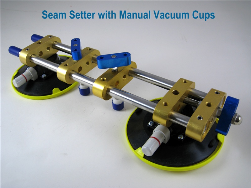

Plexiglass ile yapacağımız havuza keseceğimiz parçaları sabitlemek en zor olanı. Bunun için "vacuum suction cups" denilen aparatın uygun olabileceğini zannediyorum. Burada titreşim vs ne kadar sağlam olur görüşleriniz ve önerilerinizi bekliyorum. Bu zamazingo kit halinde pahalı. Bu sebeple sadece ucundaki vacum cupslarını satın alıp üzerindeki sıkıştırma kısımlarını kendimize göre tasarlamayı düşünüyorum. Aliexpress'de çeşitleri mevcut.

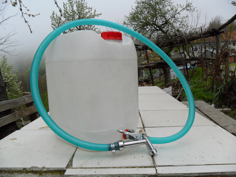

Sistemde hem toz hem de sıcaklık yönetimi sağlamak istiyorum. Bu sebeple 2 adet bidonu tezgahın altında sıcak ve soğuk depoları olarak kullanacağım. Aşadaki bidonları temizlik malzemeleri satan yerlerden rica edebilirsiniz. Bunun yerine büyük satılan plastik saklama kutularını da kullanabilirsiniz. Hard case olmamasına ve kare yapıda olmasına dikkat ediniz. Çünkü üzerine delikler açıp üst üste koyacağız.

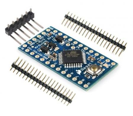

Geriye su devir daimi için gereken malzemeler kalıyor. Devir daim işini arduino kartlar ile yöneteceğiz.
Kontrol için 1 adet Arduino Pro mini
http://www.ebay.com/itm/Latest-Impr...no-PRO-Mini-/291492935353?hash=item43de5536b9

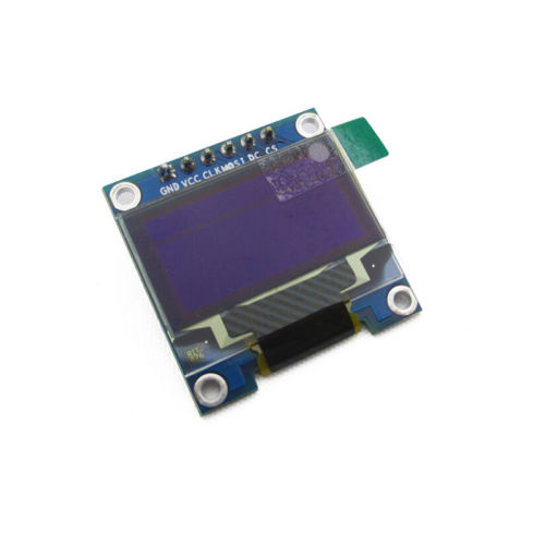

Su devir daim bilgilendirmesini yapmak ve sıcaklık bilgisini göstermek için
128x64 mini OLED ekran. SPI haberleşme
http://www.ebay.com/itm/White-1-3-S...-UNO-R3-IND-/391265641398?hash=item5b193fe3b6

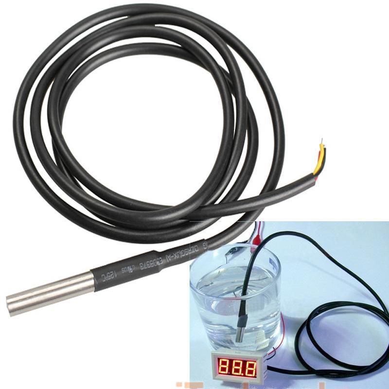

Sıcaklık sensörü
Arduino'lar ile çokça kullanılan DS18B20 su korumalı sıcaklık sensörü.
http://www.ebay.com/itm/Waterproof-...ino-DS18B20-/141723080074?hash=item20ff5a958a

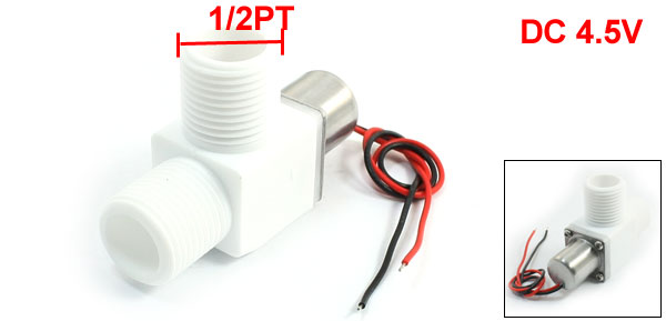

Selenoid Valve

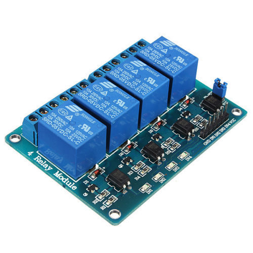

Havuz içerisinde su kontrolü için 5V ile yönetilinebilen selenoid valve(2 adet). 12V'da olabilir. Buna göre role seçimi yapacağız.
http://www.ebay.com/itm/DC-4-5V-Bis...netic-Valve-/391184730196?hash=item5b146d4854

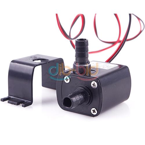

Su pompası (2 adet)
Dakikada 4LT diyor ama basınç vs değerlerinden anlamıyorum. Bir de bağlantı kısımları var. Bu konuda öneriniz varsa bilgilendirebilirsiniz. 12V ile çalışıyor.
http://www.ebay.com/itm/New-Ultra-Q...-Pump-Black-/380748077147?hash=item58a65a985b

Millet bu arduino yu çaya çorbaya limon sanır oldu ..:)

Basınç, vakum deyince gürültü de eşlik ediyor. Siyah pompa için verilen 35-40 dB değerleri çok iyi. Gürültü seviyesini de gözetmekte fayda var.
Patron adam ne bilsin plexiyi:) Işıklı plexi yazı tabelası filan yapıyorlar sadece. Hortum veya bağlantı parçaları baktım da hayvanları kafese kapatmak medeniyet olduğundan beri akvaryum malzemeleri iyice pahalanmış. Tavsiyeniz var mı bağlantı parçaları için. 1 parmak pvc boru dışından bir şey bilmiyorum.
