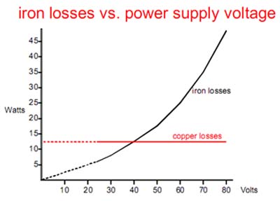

SECTION 7: MOTOR HEATING AND POWER SUPPLY VOLTAGE
sayfasından anladığım (elektrik konusunu bilmiyorum) ve özet olarak;
Motorun ısınma nedeni bakır ve demir kayıpları. Bakır iyi bir iletken olsada akım geçişine gösterdiği bir direnç ve dolayısı ile bir ısınma var. Demir kayıpları ise Eddy current (girdap akımı) and hysteresis heating (manyetik alandaki değişime bağlı ısınma) kaynaklı imiş.
Bilgi; Girdap Akımı -Eddy Current Kayıpları http://elektriklokman.blogspot.com.tr/2011/12/girdap-akm-eddy-current-kayplar.html
Motorun gücü, güç kaynağının voltajına bağlı, voltajı iki kat artırdığımızda güç de iki kat artıyor. Aşağıdaki grafik, demir kayıpları ve güç kaynağı voltajının ilişkisini gösteriyor. Örnek grafik 4A, 3V motor için verilmiş. Bakır kayıpları (copper losses) sabit. Demir kayıpları (iron losses) ise doğrusal değil geometrik artıyor, bir noktadan sonra oluşan ısı motor tarafından atılamıyor. Bu değer deneysel (ampirik) olarak 25:1 olarak bulunmuş. Bu nedenle katalog voltaj değerinin 25 katı ve 32 x √(endüktans) değerinin aşılmaması gerekiyor.
Yukarıdaki sınırlamalar nedeni ile, 10kV güçkaynağı kullanarak NEMA 23 motordan 500 beygir güç elde edemediğimiz de örnek olarak verilmiş.

Bence tekrar okumakta fayda var. Sürücünün seçimine (katalog değerlerine) nasıl karar veriyoruz? Özellikle yukarıda bahsi geçen motorun katalog voltaj değeri 3V iken, 75V'a kadar kullanılabiliyor! (endüktans hesabını ve sürücü voltaj sınırını göz önüne almazsak). Voltaj 3V dan 6V çıktığında, güç de iki katına çıkıyor.
