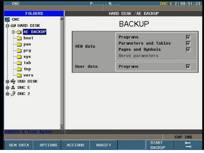

Tamam, önce parametre ve diğer dataların "Backup" yedeğini alalım.
Hatta bir Backup sadece parametre için alalım.
Backup için: USB hafıza takın ( > işareti sira ile yapmanız gerekenleri gösterir)
SHIFT > ESC > F7 > F1 > F1(CNC) > F! (Backup) > BACKUP Ekranı açılır >
gerekirse MODIFY F4 > Ok tuşu ile ↓ "Create Directory" seçilir > ENTER > İsim yazın > ENTER
Backup alınacak datalar işaretlenir >
Sol pencerede yazdığınız klasör seçilir >
Backup almaya başlamak için F6 > 2 dakika sürer bekleyin

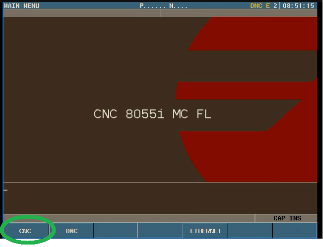

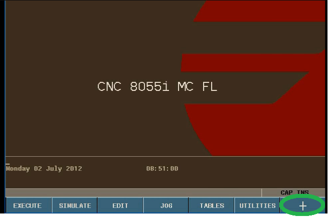

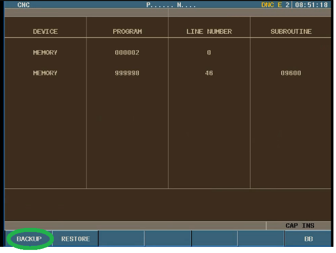

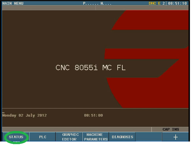

Bu Ekran varken:
SHIFT > ESC basın
F7 > basın
F1 > basın
F1 > basın
F1> basın
Backup Ekranı !
