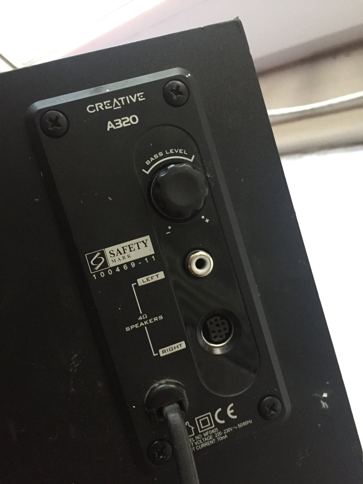

Selamun aleykum elimdenboyle bir 2+1 1 var sadece buna nasıl baglantı yapabılırım kablo ve diger kendi hoparlorleri yok buna başka bir hoparlor nasıl eklerim
Left ve Rıght kolon ses çıkışlarıdır. Yani sağ ve sol bunlara takacağın soket veya jaktan çıkış kablosundan seydeşli şekilde bağlantı yaparak alabilirsin. Yalnız sorun ne olur? Bağlayacağın kolon un gücü kaç om? Yüksek olursa bunu yakarsın.
Baglayacagım koblonyok suan sadece bu var buna nasıl bi baglanti yapabılırım
Kablo olmadan bağlantı yapamazsınız. Elektronikçiden resmi gösterip ona uygun kablo almanız şart.
Şimdi şöyle bu ses sisteminde sağ hoparlör soketinde power butonu, ses açma pot’u kulaklık çıkışı ve aux girişi vardır. Bu soketten uygun pinleri bulup örneğin power pinlerini kısa devre yapıp ses açma pot’unun olduğu pinlere potansiyometre bağlamak gibi. Bunları yaptıktan sonra oradaki amfi çalışmaya ve ses vermeye hazır hale gelecektir. Sol hoparlör soketine bir hoparlör ve yine sağ hoparlör soketinden hoparlör pinlerini bulup bağlantı yapmanız gerekmektedir.
Right yazan yer hem hoparlör çıkışı, hem de volüm kontrol çıkışı. Sizde olmayan iki hoparlörden, sağ olanının üzerinde volüm düğmesi, içinde de devresi var. Bu şekilde hoparlör bağlasan da sesi açıp kapatamazsın.
