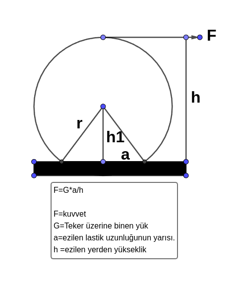

ampirist Katılımcı Üye Katılım 16 Eki 2023 Mesajlar 483 Puanları 56 Dün 23:30 da #1 Tekeri esnemeyen cisim gibi kabul edip kaldıraç formulunu uygularsam hata yapmış olur muyum?
Mr_YAMYAM Profesyonel Üye Katılım 6 Ara 2017 Mesajlar 4,935 Puanları 2,256 Konum ANGARA Dün 23:38 da #2 Artırır. Formüla1 de lastikler için özel basınç bile uygulanıyor.
paskomya Profesyonel Üye Katılım 10 Eki 2009 Mesajlar 9,322 Puanları 2,556 Yaş 60 Konum bodrum Bugün 00:05 #3 düşük basınç demek zemin ile temasın artması demektir. düz mantık , düşük lastik basıncı sürtünme kuvvetini arttırır, uygulanan güç ile ters orantılı olarak güç kaybıdır.
