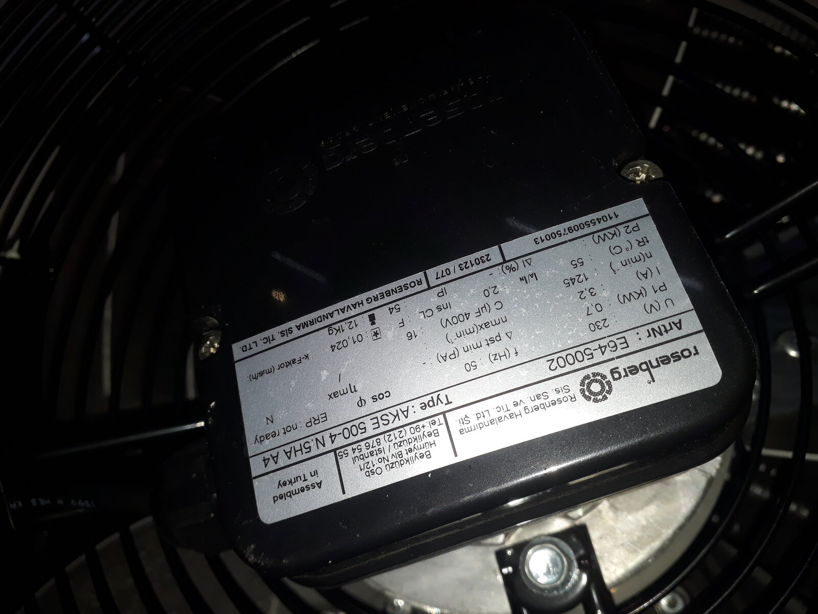

merhaba bir ünütede 3adet olmak üzere 1fazlı motor bulunmaktadır bunları sürücü ile kontrol edebilirmiyiz teşekkürler.
    238.5 KB · Görüntüleme: 8
Fan motorlarında bu şekilde ayar yapıp kullanabilirsin. Danfoss 'un tercih ettiği bir uygulama değildir.

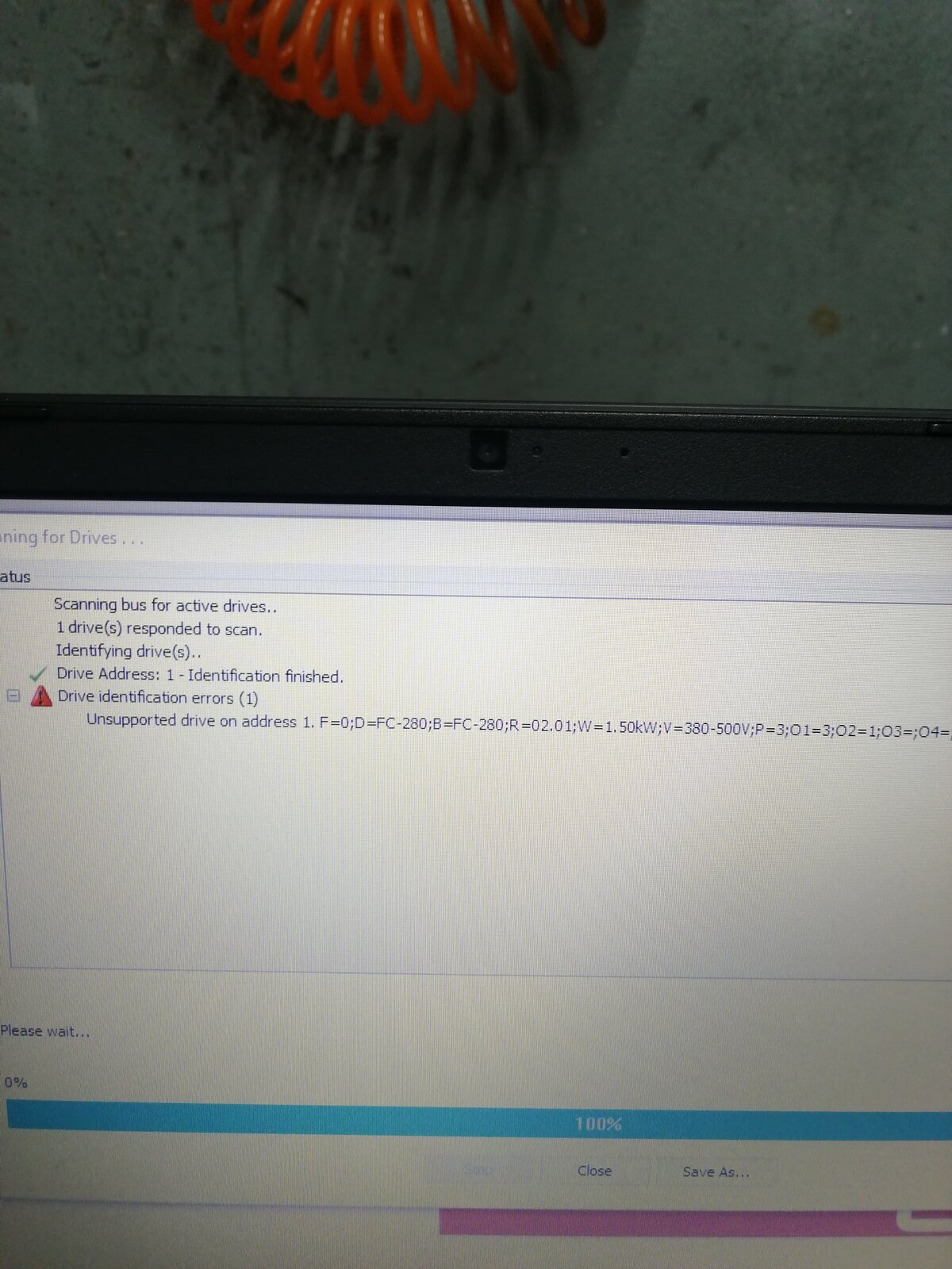

Merhaba danfoss fc 280 mct10 programı e bağlaninca hata veriyor yardımcı olabilirmisiniz
Danfoss sürücüler ile ilgili sorularınız da sizlere yardımcı olmak isterim.
Danfoss Fieldbus dosyaları
Danfoss sürücülerü PC ile programlamak için http://vlt-drives.danfoss.com/products/engineering-software/software-download/mct10/ indirebilirisiniz.
