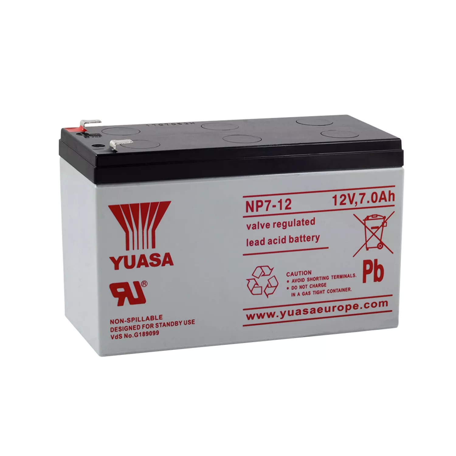

Merhabalar. Elimde 12v 7Ah kurşun asit bir akü var. Ben bu aküyü 4 amper civarı birkaç saniyeliğine akım çektiğim zaman aküden çok hafif kaynama sesine benzer ses geliyor. Sizce bunun olması normal midir?

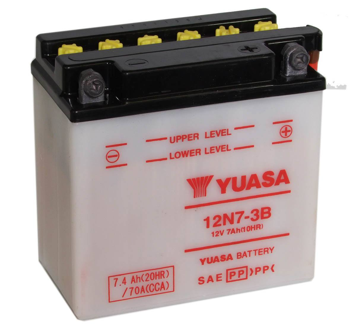

Motosiklet aküsü mü?
12V 7 Ah diyince benim aklıma kuru tip olan akü geldi. Ama kaynama sesi geliyor dediniz hemde deşarj esnasında..Kurutup tip aküden gelmesi pek hayra alamet değilde sulu olan için birşey diyemeyeceğim.. Dik olan akü sulu (motosikletlerde kullanılır) yatık olan kuru tip aküdür. İkiside 12V 7 Ah.

Ekli dosyayı görüntüle 94117 Ekli dosyayı görüntüle 94119
Evet hocam benimki alttakinin aynısı sadece markası farklı o zaman kuru tip oluyor dediğinize göre. Sanırım bu şekilde kullanmaya devam edeceğim bir sorun çıkarsa buraya yazarım.

Evet kuru aküdür. Kaynama sesi sülfatlaşmadan kaynaklı olabilir. Aküyü uzun müddet şarjsız bırakırsanız sülfatlaşma başlar ömrü kısalır. Zaten bu tür aküler kaliteli bir markanın ürünü değilse 2-3 senede ömrünü tamamlar.
Kuru tip ya da bakımsız diye geçen aküler aslında kuru değildir. Elektrolit cam elyafa emdirilmiştir. Agm ve jel akülere benzerler. Zamanla elyaf seperatördeki elektrıolit kuyuyabilir. Ve saf su ilave edilebilir. Ups, alarm, çocuk arabası gibi yerlerde kullanılırlar. Kuru tip olanlar sadece lityum tabanlı olanlardır.
Haklısınız elektrolit emdirilmiştir ancak bu aküler kuru tip, bakımsız tip akü sınıfında yer alırlar. Sulu tip akülerin Bakım ihtiyaçları vardır. Kuru tiplerin bakıma ihtiyacı olmaz. Saf su ilave etmek doğru bir uyguluma değildir. Paylaştığım yatay olan akü VRLA diye adlandırılmaktadır ve kuru tip akü sınıfında yer alır. Diğer dikey olan akü ise içerisindeki elektrolit ise sıvı haldedir.
