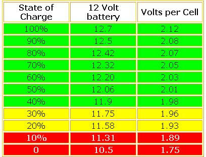

Tamam hocam teşekkürler yardımınız için. Sabah aküyü şarjdan çıkarmıştım voltaj 12.70 civarıydı birkaç saat önce aküye 12v 1 amper civarı çeken bir LED taktım şu an akünün voltajı 11.80 civarına düştü şarja şimdi mi takmalıyım yoksa daha düşmesi gerekli mi? İnternetten voltaj seviye tablosuna baktığımda 12v altının kritik seviye olduğunu gördüm çünkü.
Kritik seviye akünün cinsine göre konuşulmalidir. Elinizdeki aku için en kritik voltaj 10.5 volttur. Bu voltajın altına inmemelidir.
Aşağıdaki tabloyu göre kırmızı alana yaklaşmayın derim. 11.5 voltta şarja başlayabilirsiniz. Ama zorunda kaldığınızda 10.5 volta kadar kullanılabilir. Önerilmez.

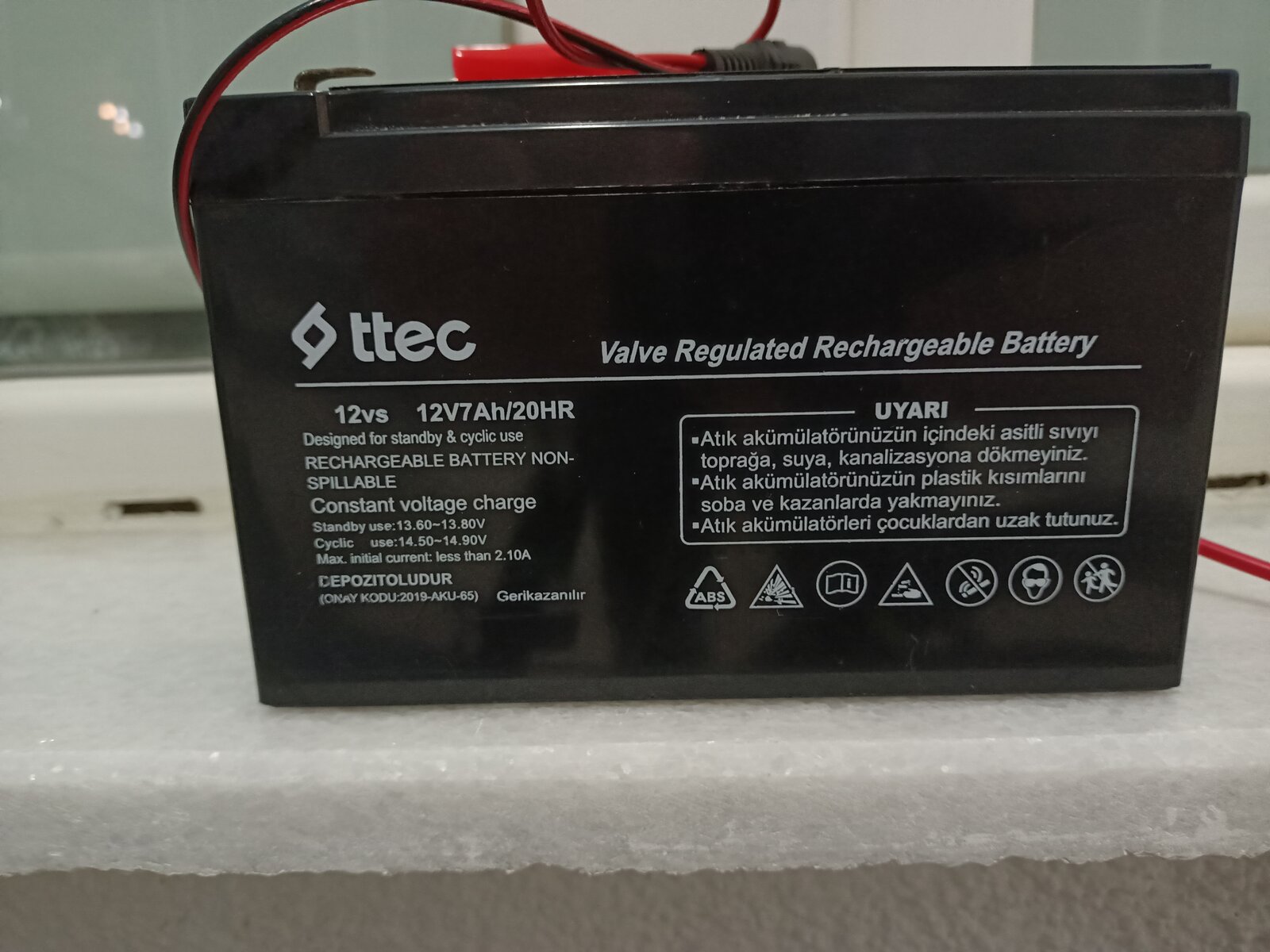

Hocam şu an akünün voltajı 11.60 civarına düştü şarja takar takmaz 2 amper çekmeye başladı sonra 1.80 ampere düşmeye başladı fakat ben yine de şüphelendiğim için şarjı kestim. Sizce böyle olması normal midir? 2-3 saniyeliğine şarja taktım sadece. Bu arada akünün etiketinin resmini yükledim hocam.
