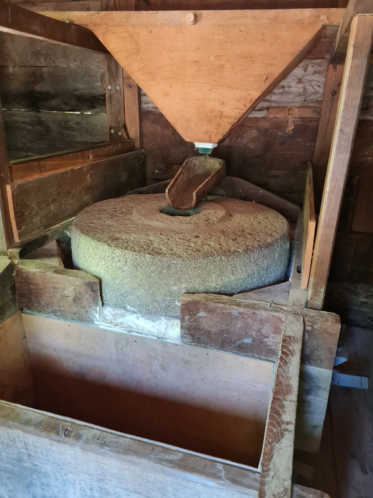

Merhaba eski degirmenimizin su sistemi bozuldu elektrikliye cevirmek istiyoruz bolgemeizde sanayi elektrigi yok 220 ile hangi motor bu taşi cevirebilir

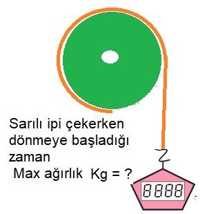

Ancak alttaki düzenek (EL TARTISI) ile bir ölçüm yaparsanız ve ortalama bir hız verirseniz,
sanayi elektriği olmadan nasıl bir motor kullanacağınız ortaya çıkar

Ekli dosyayı görüntüle 101202
@AG Mehmet Bey;
Bu hesap tam nasıl yapılıyor ? Biraz daha detay vermeniz mümkün mü? Örnekten yola çıkarsak Yeşil dairenin çapı, pozisyonu önemli mi? Çıkan kuvveti motor kuvvetine nasıl uyguluyoruz? v.s...
Eskiden bizim köydede vardı taş değirmen.
Elektrikle çalışıyordu (trifaze) ve motoru en az 30 kw idi..
Yani Monofaze motorla ancak redüktör (şanzıman) marifeti ile yavaş devirlerde döndürebilirsiniz. Ama sanırım oda öğütme için yeterli olmaz.
Bence siz 3 faz (sanayi elektriği) almanın yollarına bakın.
@AG Mehmet Bey;
Yeşil dairenin çapı (D) eğer merkezden bu taşı çevirecekseniz önemli.
Taş ağırlığnı ve sürtünmeyi işin içine katarak gerekli torku bulmaya çalışıyoruz.
10Kg ağrlık ile çektik diyelim o zaman gereken kuvvet = 98 Newton olur. (Formülde W)
Değirmenlerin Max 200 rpm olduğunu kabul edersek motor 3000 rpm ise 15 redüksiyon oranı gerekecek, sürekli döndüğü için kasnak tipli bir sistem daha doğru olur..
Ve kasnak ağırlığı da dikkate alınarak tork (T) ve dolayısı ile motor gücü ortaya çıkacak.

Değirmen taşının ağırlığını bulursanız hesap daha kolay yapılır. Taş 400 kg var mıdır?
