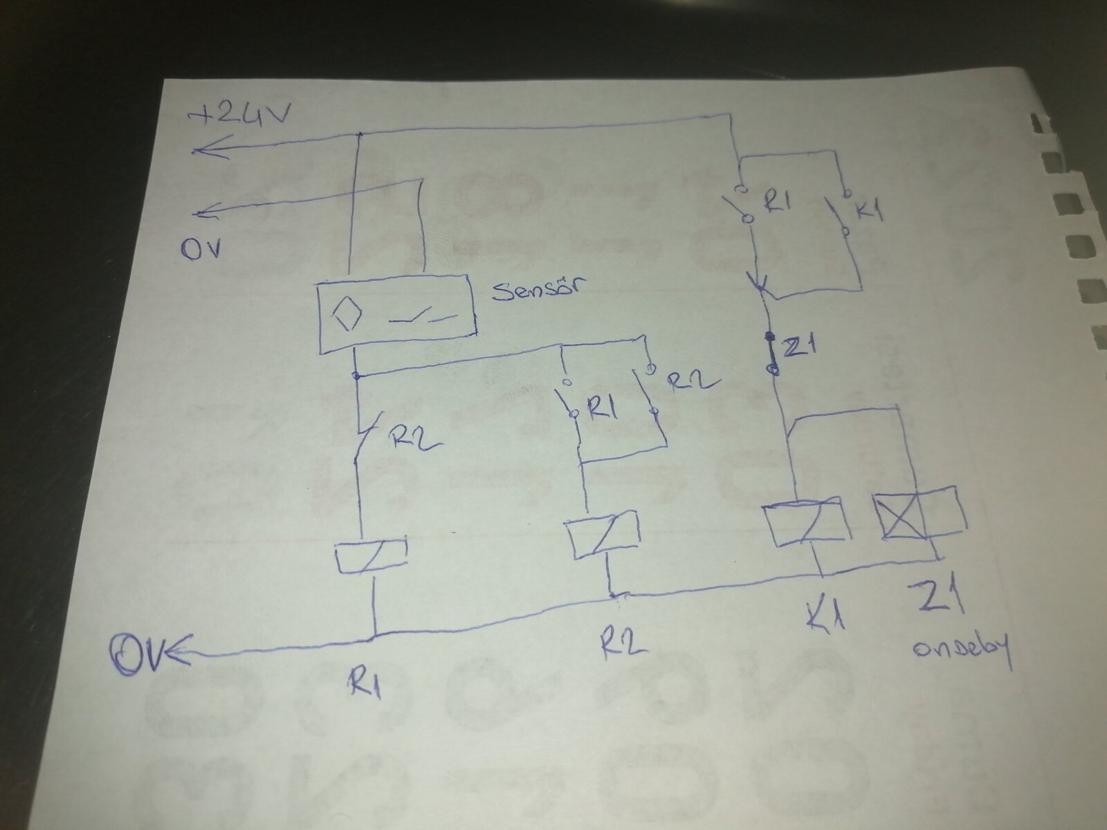

Tek sensör ve tek Zaman rölesi ile yapmak istiyorum bunun hakkında 1dk 10sn süreyle nasıl ayarlayabilirim işlemi yapıyorum fakat sensorden tetik tek sefer geldiği için muhurlemeye ihtiyaç var bu mühürü nasıl resetlemek gerekiyor orada sorun yaşıyorum işlem konveyörun boşta çalışmaması ürün yokken durması süre için de amaç konveyuzerinde ürün kalmaması
Sensörden pulse geldiğinde, yükselen kenar tetik, tek çevrimde, R1 yardımcı rölesi kontağı açar kapatır. K1 rölesinin açık kontaklarını sürücünün dijital girişlerine bağlıyorsun, timer sayıyor, istenilen süre sonunda z1 kontağını açar olay biter,
Sensörden pulse gelene kadar devam eder.
Kontrol edin sizde.
Kontrol edin sizde.
elinize sağlık. sanki sensör çıkışını direkt R1'e bağlamanız yeterli R2'yi kullanmanıza gerek yok gibi geldi.

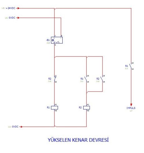

@Gvn.41 ektse'de çizilmiş olan devreyi uygulayın .kütüphanede indüktif sensör olmadığı için çizimde sensör yerine buton bağlandı.

r1 ile r2 röleleri birbiri ile ilişkili plc deki yükselen kenar kontağı otomatik kumandadaki şekli.

Evet devreniz çalışıyor tek r1 rölesi kullanarakta,çalışıyor sistem.devrenizde şöyle bir güvenlik açığı gördüm sensör takılı kaldığı zaman timer zamanı sıfırlamıyor. Devamlı bant sürücüsü çalışmaya devam ediyor.
ben yaptığım devrede r1,r2 yükselen kenar kontağı sensör tepkimesi hızlı olabileceğini düşünerek öyle yaptım. Sizde biliyorsunuz ki, otomatik kumanda da ,çözüme gitmek için birçok method var.
sinyal 1 kez gelecek
demesine istinaden yükselen kenar kullandım.
