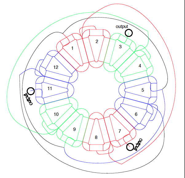

dinamolar vb birden çok sargı içerir :
misal adamlar burada rüzgar gülünü her bobin 2 adet 1 mm kablo bareber yanyana 37 tur sarmış, rüzgarlı günlerde 24 volt ve 10 amperden fazla akım almışlar..
Teşekkür ederim. Buna benzer diğer örneklerede bi göz atayım ben
