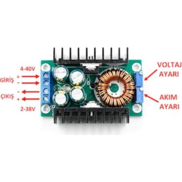

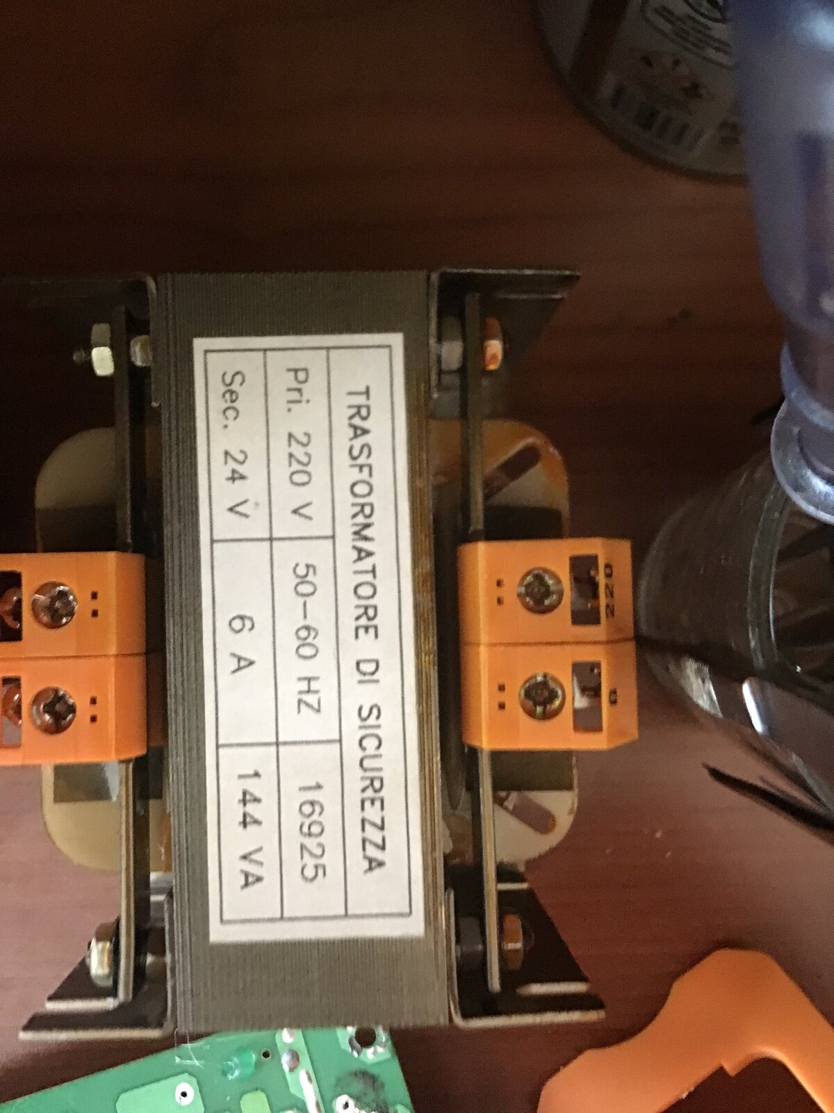

Elimde 24 v 6a büyük bir trafo mevcut. Bununla ayarlı güç kaynağı yapmak istiyorum.
Xl4016 hazır kitini kullanacağım. Fakat doğrultma konusunda sizden bilgiye ihtiyacım var.
Nasıl bir köprü diyot kullanmalıyım ve hangi değerlerde kondansatör kullanmalıyım ?

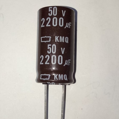

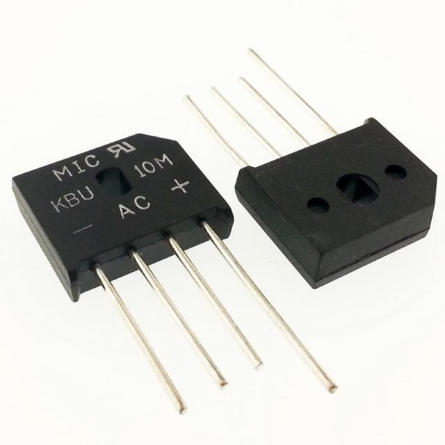

Merhaba,
Trafo resimdeki gibi doğrultma devresi yaptım KBU10M ve 50v 2200 ile fakat trafo 35 volt civarı gerilim veriyor.
Doğrultmadan sonra. XL4016 kullanmak istiyorum ve 5 A almam gerekiyor.
Nasıl çözebilirim ?
Tamam. Xl4016 giriş voltajı 40 volt maksimum.
Sizin dogrultma sonrası 36 volt. İdeal bir voltaj. 0 - 30 volt arasi rahat calisir.
Size ne lazim aklınıza ne takıldı?
Bu trafo sekonder sarımı 24- 25 volt DC'ler arasındadır aslında, çünkü çıkışı boşta olan tüm elektrolitik kondansatörlere gelen DC voltaj çıkış uçlarında 1.414 kat max. değerle artmış olup 35 volt DC bu şekilde geçici olarak yüke bağlanıncaya kadar bu kadar fazla yükselmiş oluyor, doğrultma çıkışı boşta olduğu içindir geçici olan bu fazla voltaj yükselmesi. Kond. uçlarına herhangi bir yük bağlandığında X14016 bağlandığında giriş DC voltajı zaten 24-25 DC'ler arasında kalmış olacaktır. 35- 40 volt DC'lerde kalması ise mümkün değildir. Çünkü trafonun ikinci sarım çıkışı max. volt olarak 24-25 volt AC değerindedir, voltajın daha fazla yükselmesi ve bu voltajda kalması hiçbir şekilde mümkün değildir. Yani sizin ölçüp gördüğünüz geçici 35 voltu ne X14016 ne de voltmetre, ne de ampermetre yapılan bu bağlantılardan sonra görebilmiş olmayacaktır. Yük bağlandığında kondansatörlerin pik olarak 1.414 kat artan 35 voltluk voltajı anında 24-25'e inip normal trafo çıkış sarımına çok yakın bir voltaja gelmiş olacaktır. Bu yüzden 30 volta kadar olan voltmetre, ampermetre güvenle trafo- X14016'dan sonra bağlanır. Tüm bağlantıları yapılıp X14016'nın girişinden DC ölçüm yapılınca 24-25'ler yani normale düşen voltaj çok net görülecektir.
Ampermetre için zaten volt değil amper üst sınır değeri şartı olacaktır, 10 A'lık, 8 A'lık max. ölçüm sınırı olan bir ampermetre ise skalası 6 A'ya uygun olacağından 6 A 'in ölçülmesinde onu çıkışta seri bağlarsınız, burada 6 A'ya kadar ölçen ampermetre ile 30 volta kadar ölçen voltmetre konusunda hiçbir sıkıntınız olmayacaktır. Kolay gelsin.
