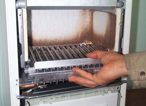

Eliniz yatkın ise resimde görülen yanma odasını sökün.Altında gaz giriş memesi var onu toplu iğne tarzı ince uçlu bir şey ile temizleyin.

Cevabın için teşekkürler üstadım. Servis görevlisi gaz valfinde ölçüm yaptığında gaz akışı 55-60 arası ölçüm veriyor ve bu süre zarfında suda soğuma olmuyor. Ancak yaklaşık 30 sn sonra birden gaz akışı 25 lere düşüyor ve suda soğuma meydana geliyor. Bu döngü halinde devam ediyor. Tıkanma gibi bir durumda gaz akışı sürekli 25 lerde olması gerekmez mi? Bildiğimden değil emin olmak için soruyorum. 🙂

Kombimde başıma gelen benzer bir olaydan yola çıkarak yorum yapmıştım.Servis yanma odasına bağlı memeleri temizleyince düzelmiş ve hatasız çalışmaya başlamıştı.1 su akış trübini problemi.2 baca fanı devrinde değişimler sonrası prosestatın devreyi kesmesi.3 üç yollu vana problemi.4 eşanjör kısmi tıkanması.5 ntc sensör arızası ve son olarak anakart.İlgin için ben teşekkür ederim.
