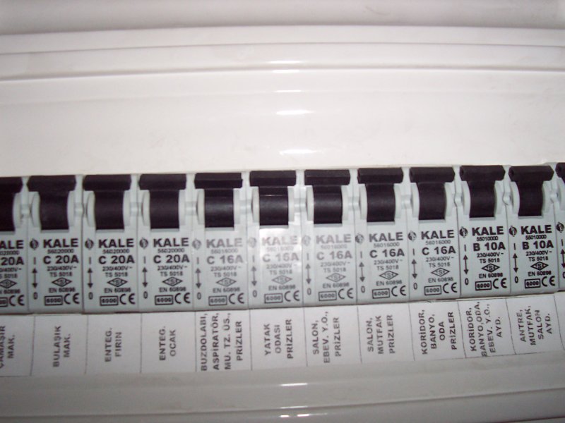

Mavi tavsan onu bunu bosverde ne güzel camasir ve bulasik makinasi icin ayri ayri sigortalar baglanmis. Bunlarin bagli oldugu prizlerde baska bir cihaz bagli degilse sigortalari ufalt derim Mesela makinalarin üzerinde bulunan etiket degerklerine bak ya sigortasini yazar yada maksimum amprini ona göre degistir.Umarim problem klemenslerin gevsek olmasindandir Dedigin gibi

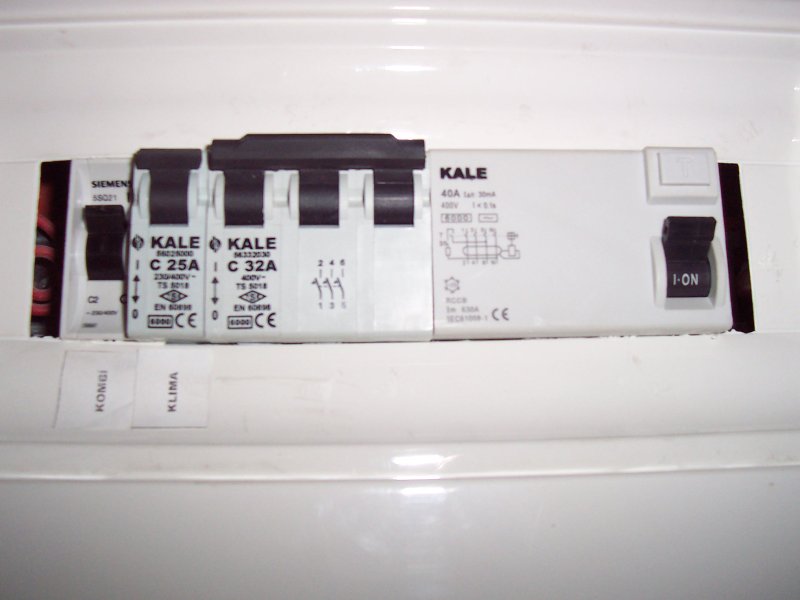

Merhaba,
Öncelikle belirteyim ki elektrik bilgim çok cüzi, mühendis (elektrik değil) olarak üniversitede okuduğum teorik bazda mevcut, ama pratikte herhangi bir bilgim yok.
Görece iyi bir sitede oturuyorum. Aşağıda ev içindeki sigorta kutumun resmi var:
Ekli dosyayı görüntüle 7653
Ekli dosyayı görüntüle 7654
Başımıza iki kere gelen, bir tanesi felaketle sonuçlanan (tüm buzdolabının kokması) bir sorunumuz var: Bazen elektrik gidince (ya da gidip gelince) aşağıdaki ana sigortamız atıyor.
Sitenin kendi teknisyenleri var, ama pek yardımcı olmuyorlar ve bana pek de bilgili değiller gibi geliyor (ben de ukalalık etmek istemiyorum meslek sahibi adama).
Aşağıya indik, herkesin ana sigortası 40A ve düz, bizim dairenin sigortası 50A (tipine bakamadım) ve ters bağlanmış, neden olduğunu anlamadım ama herhalde düz sığdıramamışlar. (Yanlışlıkla terse kaldırmasınlar diye de not yapıştırmışlar yanına). Yani muhtemelen daha önce bu dairede benzer sıkıntı olmuş ki sigortayı yükseltmişler.
Geçen hafta elektrik gittiğinde kombi, TV (fişi çekik) dahil her şey kapalıydı, tatilde olduğumuz için yalnızca buzdolabı ve wireless modem kalmıştı.
- Modem Pirelli, buzdolabı da iki aylık Siemens XXL.
- Bu arada her elektrik gidip geldiğinde olmuyor.
- Evdeki sigortalardan hiç biri atmıyor.
- Elektrik saatleri dijital saat, hemen ana sigortanın yanında..
- Sigorta ters takılı diye adamın teki gidip indiriyorsa çok güleceğim..
Bu konudaki değerli fikirlerinizi rica ediyorum, çünkü sitenin elektrikçilerinden bir sonuç alamadım. En azından sizlerden onlara (ya da inşaat firmasının teknisyenlerine) yol gösterecek ve aksiyon aldıracak bir şeyler öğrenebilirsem çok mutlu olacağım.
Şimdiden çok teşekkürler.

ayrıyetten elektrik gidip geldiğinde elektrikle çalışan cihazlar ilk açılışlarında fazla amper çeker elk gidip geldinde hepsi aynı anda fazla amper çeker ve 50 amper sigortanız atar sorun bu 30 amper lik sigortanın atmamı sebebi ya bozum ya da sigortalarda sınflar var b c b serileri biraz daha sağır yani geç atar 30a sigorta b serisi olup 50 amperlik sigortanızsa c serisi ise 50 amper 30 dan önce atar

C serisi Yavaş, B serisi Hızlı tepki verir. Yanıltmayalım.
Marka olarak Legrand tavsiye ederim, hem uygun hem kaliteli.
ilk olaraka sana selektivite yi araştırmanı tafsiye ederim.. dağıtım panondaki siğortaların hepsi C karakteristikli bu binalar için uygun değil. Onların hepsinin B karakteristikli olması zorunludur. Selektivitenin uygulanmadığı binalarda bu gibi sorunlar olabilir. Dairedekii siğorda atmadan ana giriş siğortasının atabilir.
evin içinde elektrikli cıhazlardan bırınde muhtemelen yuksek kapasıtelı kondansator bu sorunu çıkarabılır elektrik gıdınce deşajz olacak elektrik geldığınde şarz için bır anlık yuksek akim çeker önlem olara gecıkmelı sigortakılmalı
slm ters bağlanmış derken girş alttan çıkış üstten mi demek istediniz birde sigortamı kaçak akım rölesimi eğer kaçak akım rölesi şse fazlar normal şekilde bağlanmış fakat nötr direkt alınmış ise böyle bir sorun yaşanır fakat sigortayı ters bağlamakla böyle bir şey olmaz
