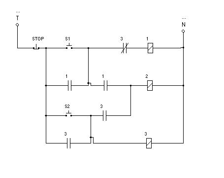

Elektrik kumanda kursuna yeni başladım. Örnek çözmeye başladık. Hocamız bir ödev verdi çok uğraştım fakat bir türlü diyalogları kuramadım ileri diyalog oldu fakat gerisi olmadı.
Soru :
3 motorumuz var. 2 start butonu,1 stop kullanıyoruz. 1.start butona basıldığında 1. ve 2.motorlar çalışacak,2.butona basıldığında 2.ve3.motor çalışacak 1.motor duracak. Stop butonu tüm devreyi durduracak.
Lütfen şemasını atar mısınız?

Hocam geriden kastın şuydu 1.butona basıp 1-2.motorları çalıştırdım, 2.butona basıp 2-3.motorları çalıştırdım fakat 2ve 3 çalışırken 1.butona bastığımda 3.motoru durdurup 1i tekrar çalıştıramadım.
Bu dediğinizi anlamaya çalıştım fakat uygulayamadım tam olarak şema olarak basit bir çizim de olabilir atabilir misiniz
sen çizdiğin şemayı at biz inceleyip görelim nerede yanlış yapıyorsun.
Buyrun
yukarıda ki çizimi örnek alır isek s1 ve s2 butonlarından mühürsüz olarak röle çektirin ve tetikleme yaptırarak kilitlemeleri fazı direk alarak yapınız.
çizim ektedir.

Çiziminizde r1 ve r2 ye. İhtiyaç yok saden butonlar no kontak rölenin yaptığı işlemi yapıyor ve 2 motor kısa süreliginede olsa duruyor yük altında ki bir motor da bu kısa süreli boşta kalmalar büyük hasarlara yol açabilir çizimizi tekrar gözden geçirmelisiniz
Kullandınız program nedir acaba?
1. ve 2 .motor çalıştırılıp 2. ve 3. motor çalıştırılabiliniyor fakat 1. ve 2. motor tekrar çalışması istendi sistem çalışmıyor yine sizde de kısa süreli enerji si kesiliyor motorun

kullandığım program EPLAN
mühürlemelerin altında ki NC kontaklar r1 ve r2 nin kontakları olacaktı.aceleyle seçilmiş.

Röle kullanmak yerine butonların kapalı kontaklarını kullanmak maliyet ve yerden tasaruf için daha iyi deyilmi sizce bu mesaj ımı yanlış anlamayın konu yanlış yerlere gitmesin lütfen sadece konuya en uygun cevap için diyorum
