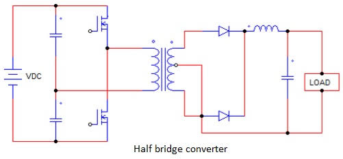

Semanizi özel değilse paylasirmisiniz?
Half bridge converter devresinde mosfet ikiside aynı zamanda iletime geçiyor ise yada mosfetin yalitima geçme süresi uzun ise gate kapasitesi boşalmiyor ise dc bara kısa devre oluyordur.
Sözün özü bu kısa devreyi bulup gidermek gerekiyor.
Devreyi ilk basta 12 volt ile kurup yuk olarak halojen lamba kullanın. Beslemenizi akim sınırlaması guc kaynagi ile besleyin ki kısa devre anında mosfetleriniz yanmasın.
Devre çalışıp kısa devre sorunu cozuldukten sonra trafoyu bağlayıp denemelerinizi yapın. Trafo olduğu için devreye snubber da eklemeniz gerekecek.

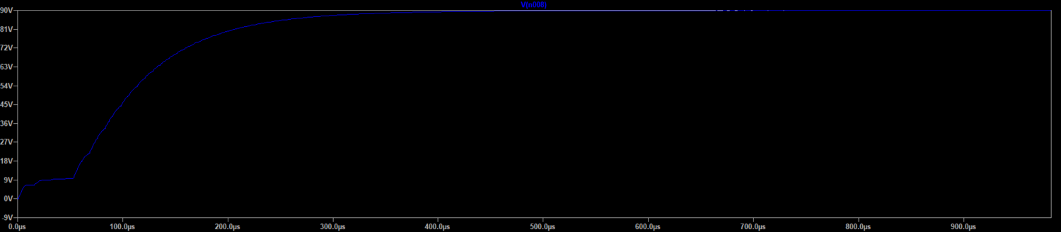

https://www.dropbox.com/s/22ysxrca3cttdc3/ir2110-test.7z?dl=0
dosyaları bir klsaörde aç test.asc dosyasını çalışyır. ltspice ile.
çalışmazsa sub dosyasını C içinde tmp klasörüne kopyala. yoksa oluştur.
90v 10 amper smps. %95 verim.

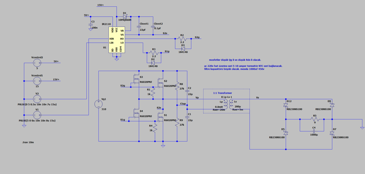

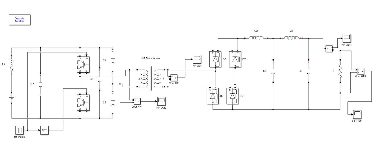

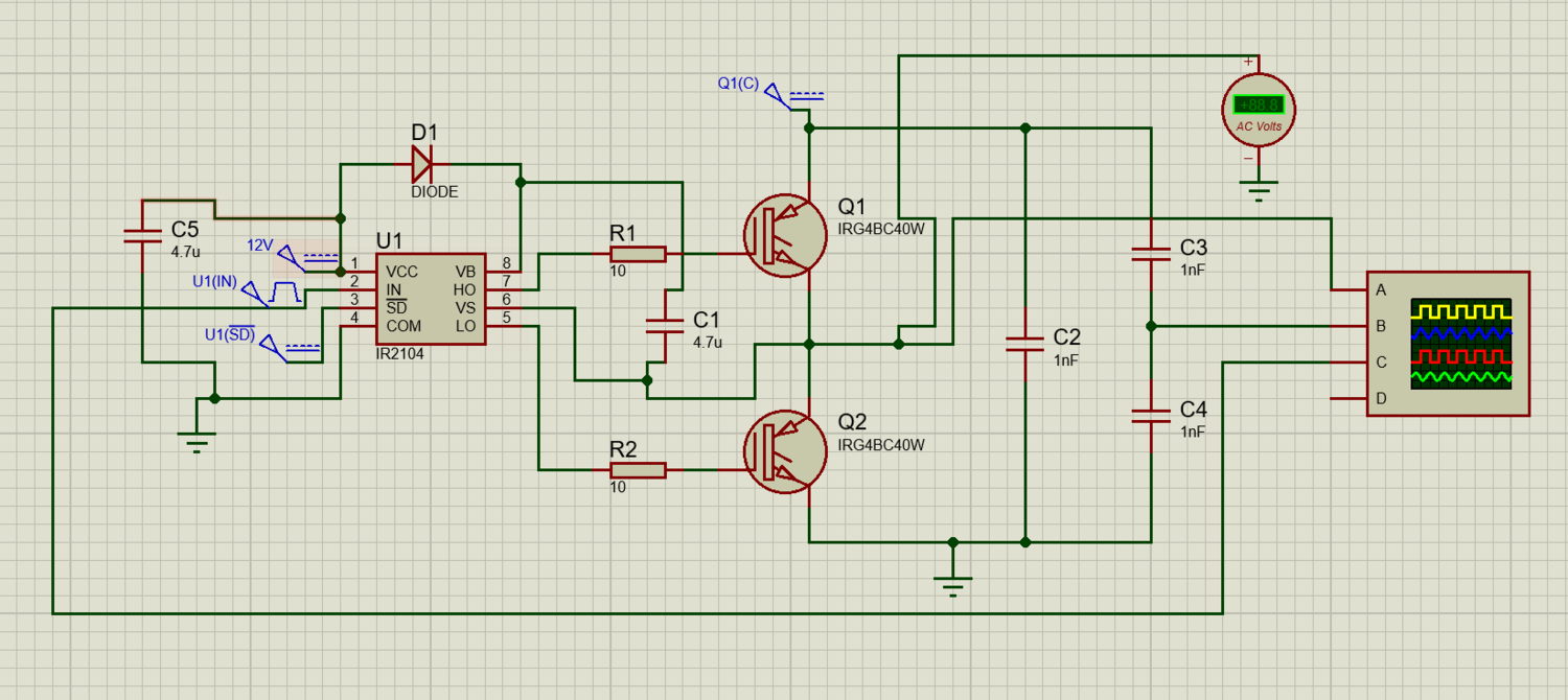

Böyle bir devre şemamız var. Trafoyu kendimiz sardık, 20khz frekansında çalışmasına uygun olacak şekilde, burdaki simülasyon sonucuna göre herşey uygun fakat iş uygulamalaya gelince değişiyor. IGBT sürme simülasyonunu da proteus üzerinden yaptım, aşağıya ekleyeceğim. Burda da istediğimiz gerilim değerini elde edemiyoruz, 75V gibi bir değerde kalıyor.
IGBT'nin yalıtıma geçme süresi ile ilgili sorun olduğunu düşünmüyoruz, o konuyu inceleyerek aldık çünkü, iki IGBT'nin de aynı anda aktarıma geçmiş olabileceği şüphemiz var, fakat daha önce aynı sürücüyü farklı devrelerde birçok kez kullandık, kendi içinde deadtime'a bile sahip olan bir sürücü, iki İGBT'yi aynı anda neden anahtarlar, çözemedik.

1nf lar çok küçük onları 10uf yap dene.
20khz frekans düşük geldi. trafo boyutu büyür. mosfet ve 50khz+ daha uygun.
trafo indüksların nedir.
hazır çalışan devre ekledim onu yap.
