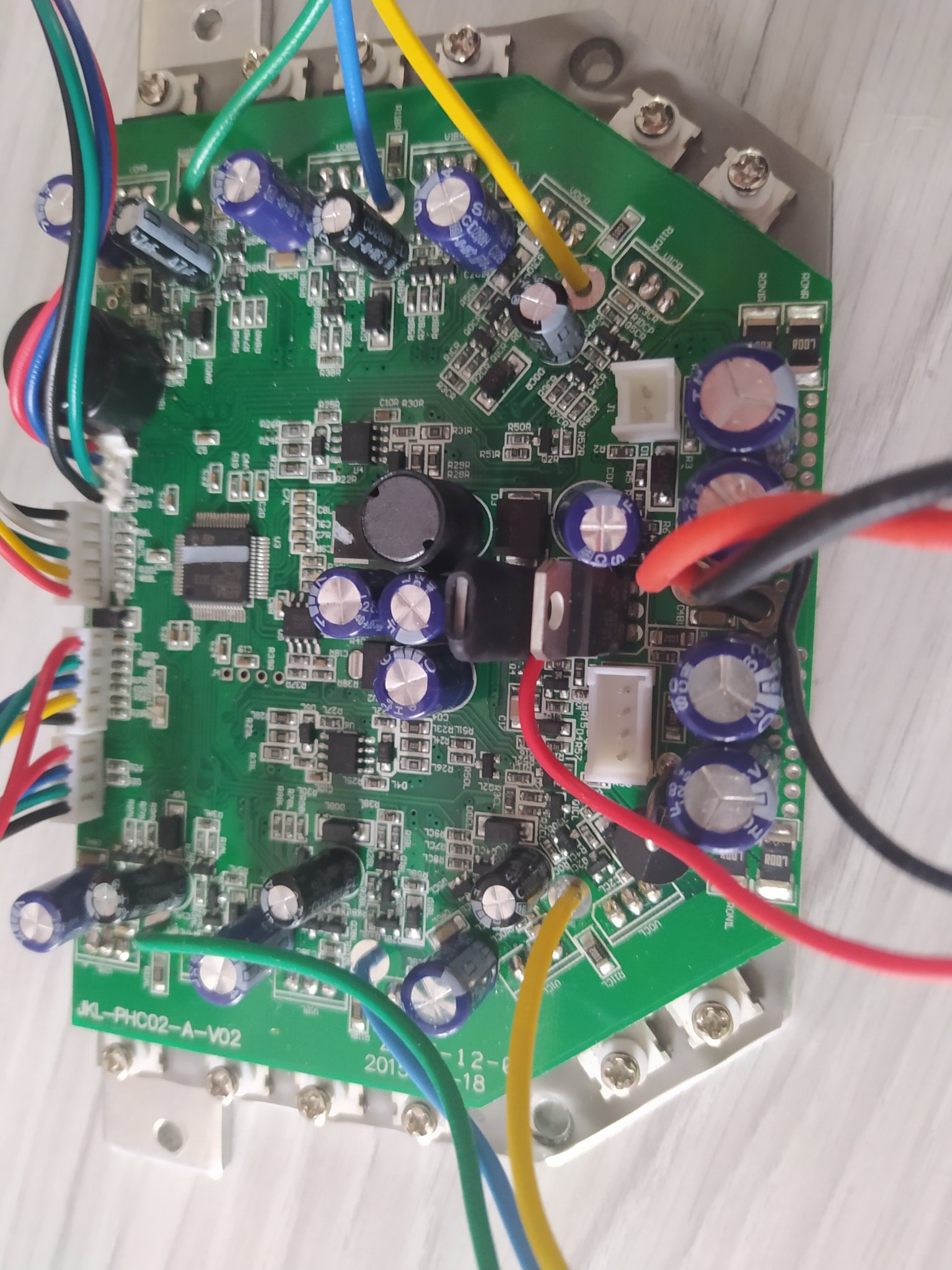

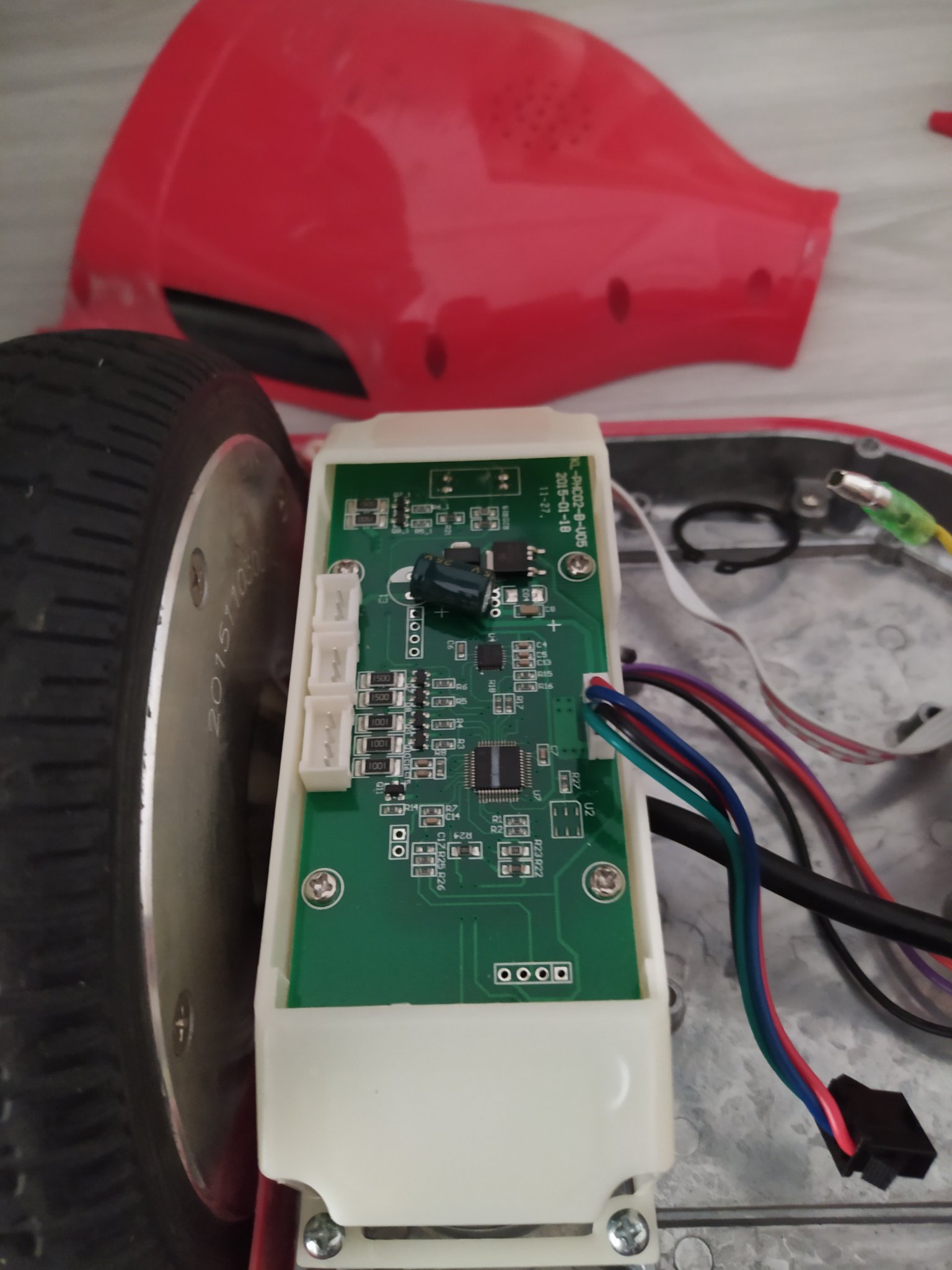

Tüm kartlar sağlam mı? Sağlam ise bu kartları kullanarak bu howerboardı modifiye edebiliriz. Bu howerboard dan daha önce kullanmadım. İleri hareket için nasıl hamle yapıyorsunuz? Boardı öne doğru eğince kendisimi hareket ediyor. Eğer öyle ise kartın üzerinde bir yerçekim sensörü yada bir anahtar olabilir. Bir hız ayar için sensör yada potansiyometre olacak. Daha detaylandırırsan bu motoru dışarda hız ayarı yaparsak scooter olarak çalıştırabiliriz.
Kartlarında resmini eklermisiniz?

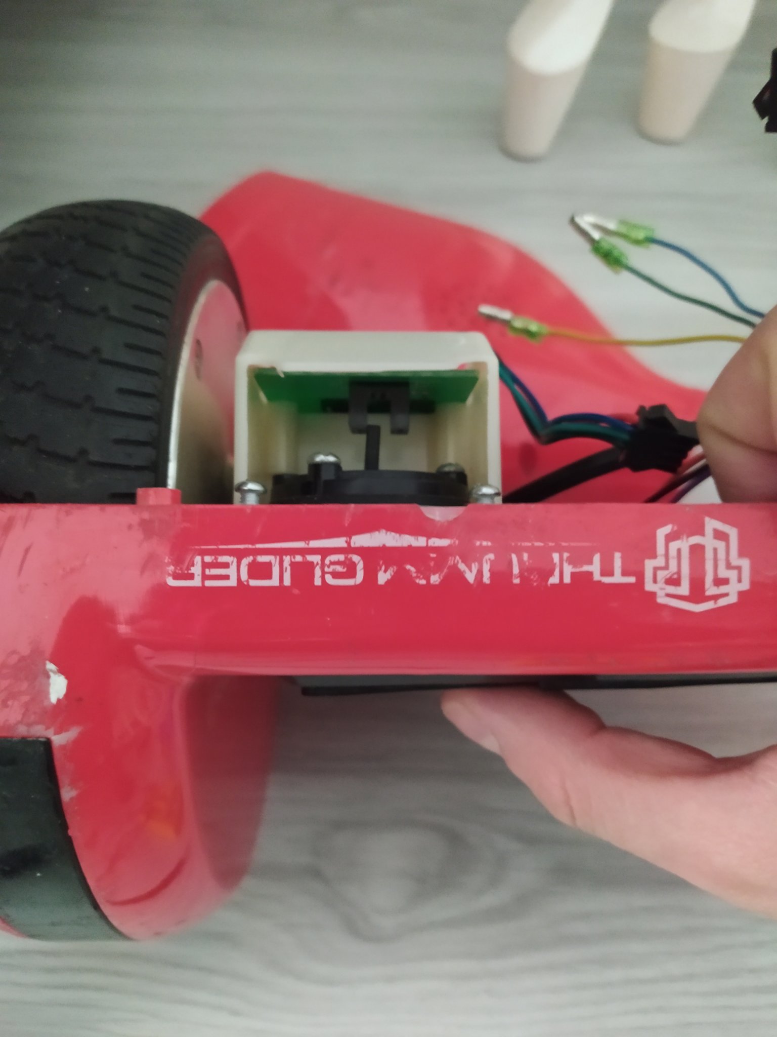

Evet tamda dediğiniz şekilde her iki tekerin üzerinde bir kart ve karta bağlı sensörler mevcut.(ayrıca da sürücü kartı gibi ana kartı da var)
Fakat cihaz açılıyor ama sensörler bastığımda hareket etmiyor.resim ekte ki gibi bu şekilde her iki tekerde kart var.ayrica da bir ana kart var

Anakartin resmi asagidski şekilde
Ayrıca bu kart uzerinde kablo koptuğu icin lehimlemesi yapılmış bir giriş var silikonla mis sanırım buzzer in yanındaki yer. Sağ üstte.(n kanallı olduğunu düşündüğüm Mosfetlerin ölçümünde herhangi bir kısa devreye rastlamadım)
