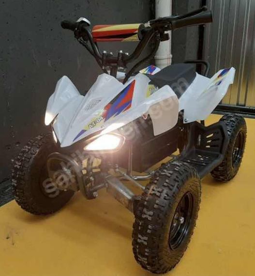

Merhaba Arkadaşlar
Fotoğrafta ki gibi elektrikli atv araçları kumanda kontrolü ile nasıl kontrol edebiliriz. Nasıl bir çevrim aşaması izlememiz gerek.

Biliyorum farklı kavramlar. Nihai hedef otonom olması. Ancak kafa karışıklığı oluşturmamak için önce kumanda ile kontrol nasıl yapılır onu öğrenmek istedim. Başlığı düzenledim tekrar. Aslında öğrenmek istediğim bu tür araçlarda kullanılan motor ve kontrol mekanizmaları ile rc kumandayı nasıl konuşturuyoruz. Bunu öğrenebilirsem otopilot bağlantılarını yapabilir otonom hale getirebilirim.
Maalesef iş zan ettiğiniz gibi değil. Kumanda kontrolü ile otonom şekilde aracı kontrol etmek arasında dünya kadar fark var. Kaba tabirle otonom uzaktan kumandanın sonraki basamağı değil zira.Arada devasa donanım, yazılım ve ver işleme farkı var.
RC kumanda görece basit bir durum.Kumanda etmek istediğiniz birime ihtiyaca göre donanımsal olarak servo, DC motor, lineer aktüatör vçs bağlayıp bunların kablajını ,kumanda aracının alıcı modülüne bağlayacaksınız. Bu modülün kaç çıkışı kontrol edebileceği ise alacağınız kumanda seti ile alakalı.Nihayetinde ise yazılım gerektirmeyen kablaj,montaj ve ayar ile hal edlebilecek bir mesele.

Detaylı bilgilendirme için teşekkürler. İşin otonom kısmını şu an bir kenara koyalım. Canlı örneklendirme ile anlatayım yapılacak kısmı. Şimdi ilk gönderimde ki fotoğrafta ki aracı aldım. Bu araçta bir kumanda mekanizması ve o mekanizma ile idare edilen bir motor var. Ben bir rc kumandanın alıcısının ilgili kanalına bu motoru kontrol etmek için gerekli olan veriyi nasıl ve hangi yöntemle ileteceğim. Standart rc araçlarında motor kontrolü esc ile yapılıyor ve bu esc'den çıkan sinyal kablosu kumandanın ilgili kanalına takılıyor. Bu büyüklükte ki elektrikli araçlarda kullanılan sistemler hakkına bilgim olmadığı için bu işlemlerin nasıl yapılacağı hakkında aslında bilgi istiyorum.
Çok basit olarak uzaktan kumanda için kontrol başına kanal sayısı ve bu kanalla neyi kontrol ettiğinizi bilmeniz gerekiyor.
Size lazım olan en temel kontroller nedir?
1- Gaz
2- Fren
3- Direksiyon
Rc lerde gaz için tümleşik esc ler kullanılıyor. Bu tümleşik esc alıcıdan gelen spwm sinyalini alıp kumandadan gelen komutla motor devrini ayarlar. Sizin burda farklı kontroller algoritmalar alt devreler kurmanız gerekir.
Geri kalan kontroller servolarla hallediliyor.
Sizde rc kumandasi gibi bir kumanda ile araci kontrol edecekseniz cok kanalli bir kumanda ile yapilabilir. Kumanda alicisinin cikisina bir guclendirme devresi yaparak buyuk servolari kontrol edebilir bu servolarla direksiyon gaz ve fireni kontrol edebilirsiniz.
Bu iste rc kumandasi kullanacaksanız ilk once normal servoyu bu sisteme nasil baglanir bunu cozmelisiniz. Elektronik konusunu çözdükten sonra mekanik kisma gecmeniz lazim.
Tam olarak öğrenmek istediğim kısım bu. Ben 2.4 ghz 6 kanallı bir kumanda ile bu elektrikli aracın motorunu nasıl haberleştirip komut verebilirim. Soru tam olarak bu.
Rc konusunda bilgim yeteri kadar var. Servo kontrolleri, motor kontrolleri, çok kanallı kumandalar, çalışma frekansları vs. Yaklaşık 5 yıldır hobi olarak zaten rc hava araçlarında tecrübem mevcut.
Kumanda ile motoru haberlestirmek yerine bu elektrikli motorun gaz kolunu servo ile hareket ettirilebilir.
Yay geri donuslu bir sistem dusunulmeli.
Obur turlu,
Alicinin esc cikisi pwm siynali verir. Sizin bir islemci karti ile bu pwm sinyalini alip motorunuzun gaz kolundaki sistem ne ise ona donusturmeniz gerekir.
Muhtemelen gaz kolunda hall sensorlu bir sistem olmali. Bu kolun bilgiyi gonderdigi ana kart ( piyasada beyin dedikleri ) islemci kartinin bu girisine baglanti yapmanizda mumkun ama detayli arastirmak lazim. Bunun icin o motoru söküp bu islemci kartini kolu olcmek lazim.
Obur turlu,
Söylediğiniz gibi bir sistem ise bu çevrimleri yapmak ve işler hale getirmek oldukça zamanımı alır. Servo ile kontrol çok mantıklı gelmiyor. Mekanik bir kontrol olmuş oluyor. O zaman bu araçlarda kullanılan Elektrik motorlarının gücüne denk fırçasız motor ve esc ikilisi ile çözülür gibi.
