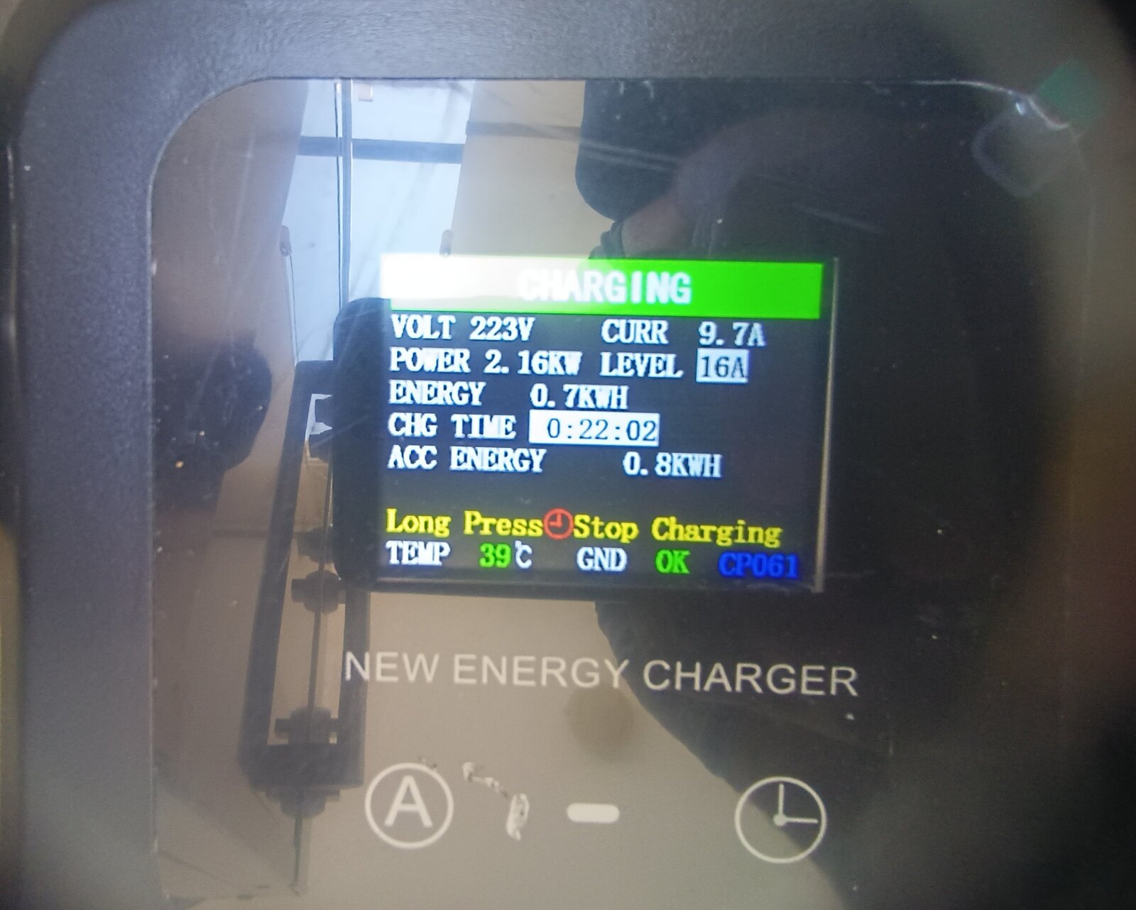

ZS EV aracım için amazondan şarj cihazı aldım.Cihazin ayarını 16A ve 24A olarak ayarlamama rağmen araç 10 A olarak şarj oluyor.Sebebi ne olabilir?

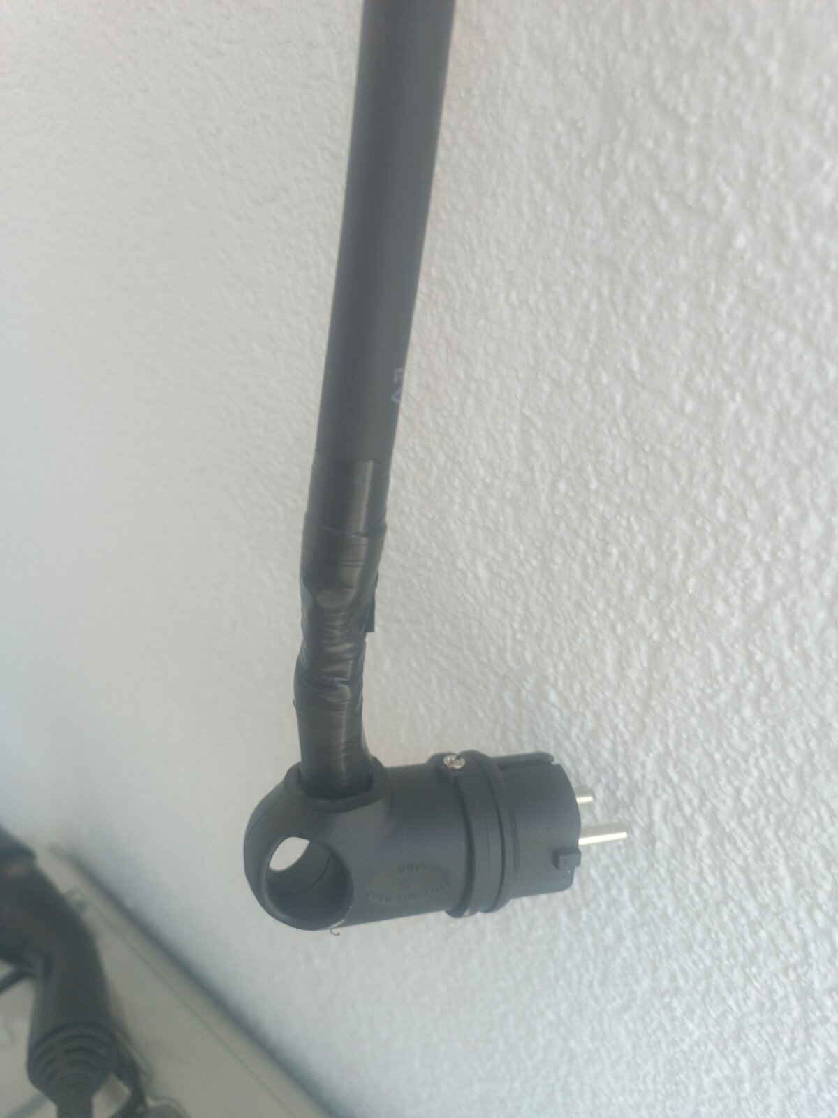

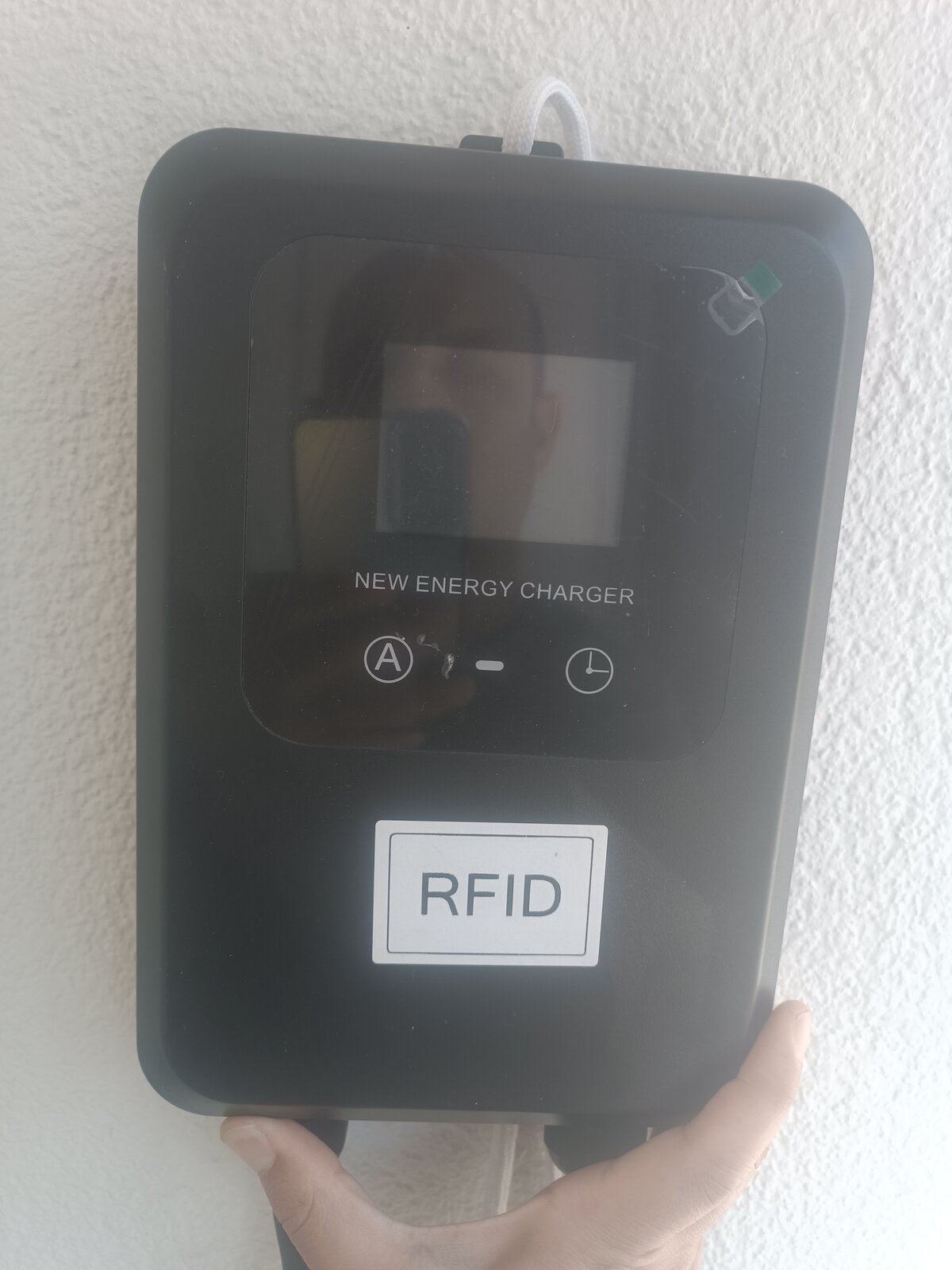

Cihaz dylun elime ulaştı, giriş kısmı monofaze girişti ve bende bir fişe bağladım.Kiracı olduğum için tesisata baglamadım ev pirizine bağlayarak kullanmaya çalıştım.
Hedefim 7kw değil 3.5 kW kullanmak.
Çıkış kablosunu 10 m. uzattım.

Bizdeki 3.7kw'lık monofaze şarj cihazı 20mt'lik 3x2.5mm2 kablo ile sorunsuz çalışıyor. Topraklama sorunu olunca şarj etmiyor, bilginize!
çıkış kablosunun 10m olması pek doğru gelmedi.
Ayrıca 3.5kw'ı prize takarak almak pek doğru değil. Prizi sökerek klemens ile şarj aletine bağlayın. Takılan priz büyük ihtimalle 10 yaşını doldurmuştur. Prizin kontaklari oksitlenmiştir artık. Tehlikeli bir durum.
Prizi yeniledim o konuda problem yok fakat dediğim gibi sorunum cihazın 16A yada 24A'ya ayarlamama rağmen 10A şarj yapıyor üstüne çıkmıyor
Kablo kesitinden olabilir! Önceki konularda konuşulmuştu, cihaz kablo kesitini tespit edebiliyor.
