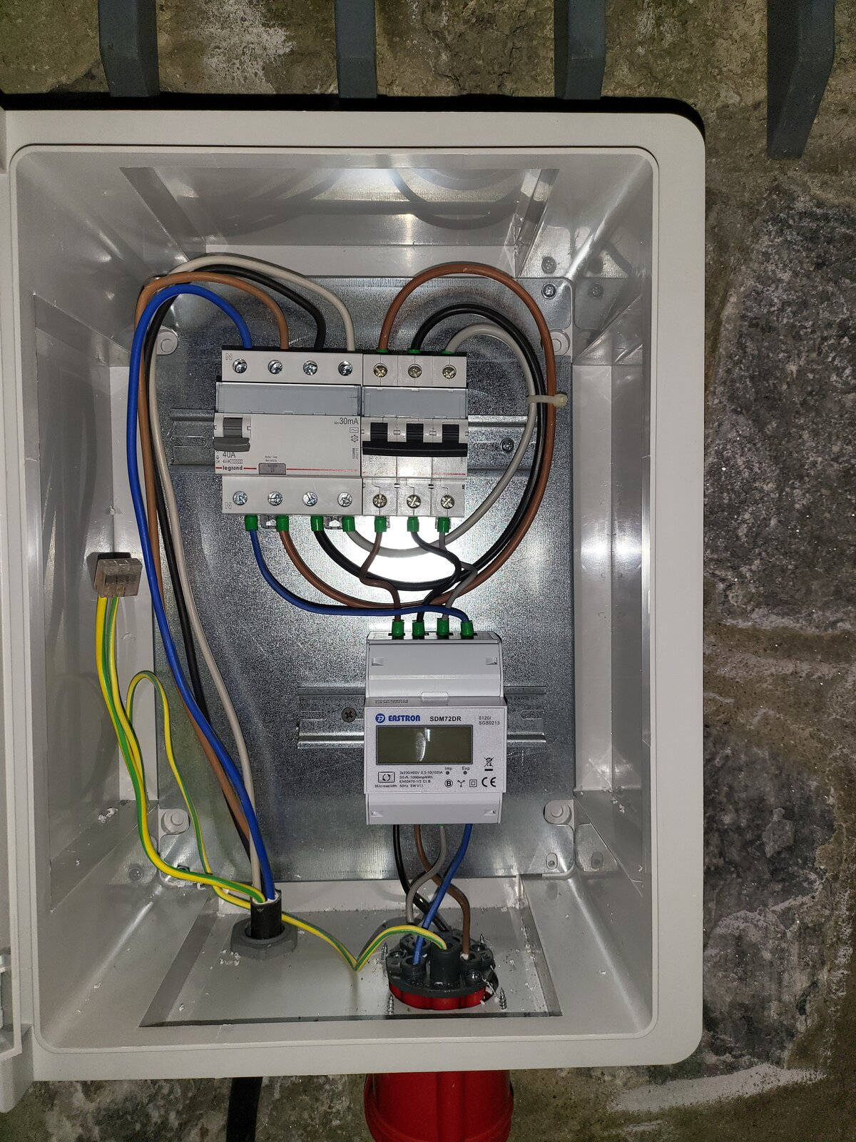

Bugün aracım için elektrikli şarj aletini evin önündeki elektrik panosunun yanına trifaze hat çektim.
Aracım 11kW'ya kadar şarj olabilmekte. Elimdeki şarj cihazı ise 7.2kW gücünde, trifaze 5 kutuplu 32A kırmızı fiş ile çalışıyor.

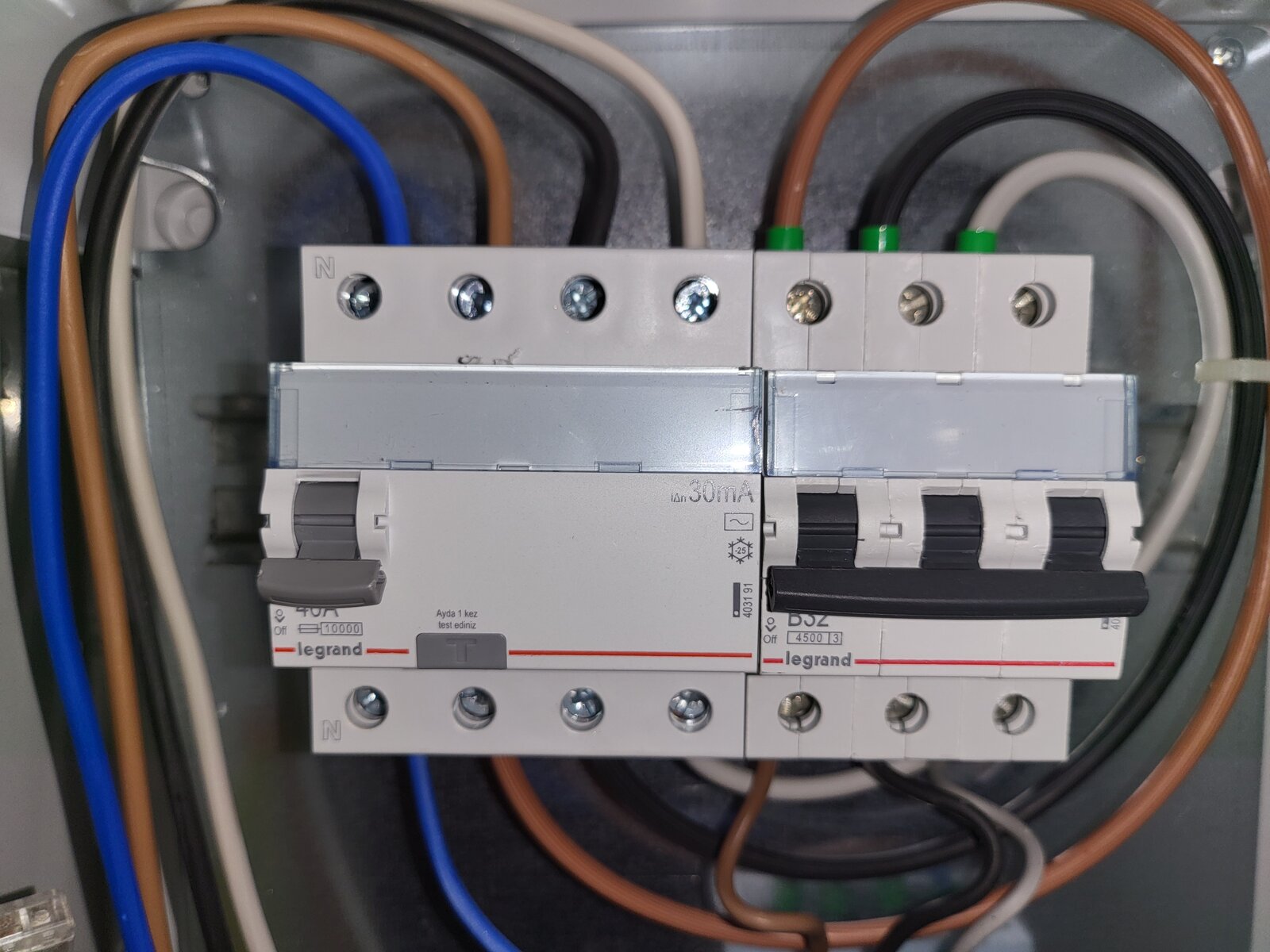

Panonun içerisine sırasıyla 30mA kaçak akım rölesi, C tipi 32A sigorta ve trifaze enerji ölçer koydum. Dağıtımdan gelen trifaze hat ilk önce 40A sigortadan, sonra saatten, ardından benim panodaki kaçak akım rölesi, sigorta ve enerji ölçerden geçerek şarj cihazında son buluyor. Sistem 5x6mm antigron kablo ile yapıldı.
Montajı tamamladıktan sonra aracı şarja taktım. Gündüz saatlerinde, 1-2 civarıydı. Araç tamamen şarj oldu.

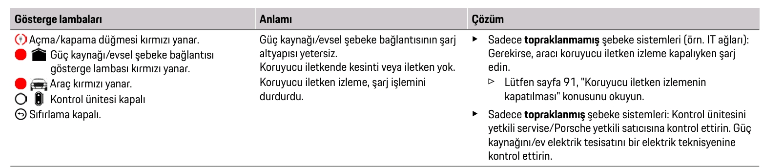

Bugün akşam saatlerinde tekrardan taktım. Şarj işlemi başladıktan 2-3 dk sonra cihaz kendisini korumaya alıyor. Cihazın içerisinde 30mA AC ve 6mA DC kaçak akım rölesi varmış. Kitapçıktan hata açıklamasını ek olarak koydum.
Gündüz böyle bir sıkıntı yaşamayıp akşam yaşıyor olmamız biraz ilginç geldi. Sigorta ve kaçak akım rölesi atmıyor. Birkaç kere cihazı yeniden başlattık, sonuncuda cihaz 10 sn içerisinde durmaya başladı.

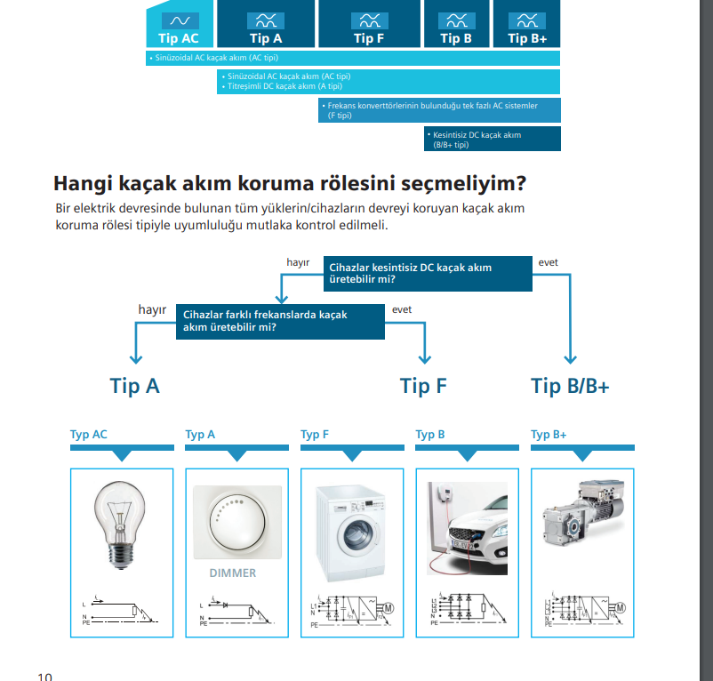

Aynı zamanda takmış olduğunuz kaçak akım rölesi uygulamaya uygun mu tipini kontrol ediniz.
https://assets.new.siemens.com/siem...alasyon-teknigi-fiyat-listesi-2-ekim-2023.pdf

Şarj cihazı VAG grubuna ait cihaz. 9Y0.971.675.AS olarak geçiyor. 16 A 3 faz 100V-240V 50 Hz/60Hz.
Panoya gelen enerji direkt saat çıkışından alınma. Aynı saatten eve de enerji veriliyor ama ölçümlerin sağlıklı olması açısından eve giden enerji hattı evdeki KAKR'dan kapatıldı.
Cihaz eve giden enerji hattı kapalıyken de hata veriyor.

Araca kadar giden devredeki eleman sırası:
1. Kofradan geliş
2. Sayaç öncesi C40 MCB trifaze sigorta
3. Dört telli üç faz sayaç (Luna marka)
4. 5x6 antigron kablo (7m)
5. 30mA Legrand marka KAKR
6. Legrand marka C32 MCB trifaze sigorta
7. Eastron trifaze dijital enerji ölçer (ara sayaç)
8. Şarj cihazı (type 2 kablo çıkış)
9. Araç
Yükte ölçmedim çünkü boşta bile arıza alıyoruz. Dağıtımdan gelen gerilimler bu şekilde diyebiliriz.
