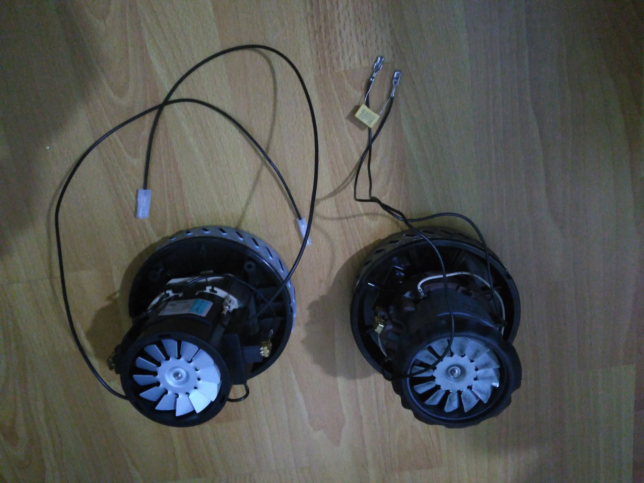

Rowenta 1600 supurge den yanık kokusu gelince yeni motor aldım. İçinden çıkan eski motor 1000 w yeni motor 1200w yazıyor. Eski motorun kablo uçlarında kondansatör var yeni gelende yok. Eski motorda bulunan kondansatörü (sarı renkli) çıkarıp yeni motora takmalı mıyım. Yada yeni motoru kondansatörsüz olarak mı takmalıyım. Yardım ederseniz sevinirim.

Motor kutulu mu geldi? Kodu YE ile başlıyorsa aynısını ben de philps süpürgeye takmıştım. Kond yoktu. Belki parazit engellemek için eklenmiştir. Söküp yenisine takabilirsiniz.

Cvc50 class E 1200w motor kodunda YE ibaresi göremedim kondansatörü eskiden söküp yeniye takıyorum. Bakalım ne olacak

Kondansatörün(+) (-) yönü yok degilmi?
