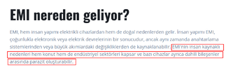

Bazı yerlerde EMI filtrelerin sorunu çözebileceğinden bahsedilmiştir.
EMI filtreleri toprak ve nötr hatları etkileşiminde işe yaramaz. Çünkü bu hatlardaki meydana gelen darbeler tüm sisteme yayılmaktadır.
Tesisat kalitesi iyi ise ve tesisatta olası bir EMI gürültüsü var ise bu durumda bu tür filtreler işe yarayacaktır.
Ancak cihazın kendi gürültüsü kendisini etkiliyorsa bu durumda tek seçenek, EMI filtresini cihazın güç girişine çok kısa kablolama ile bağlamaktır.
Örneğin senin PC kendi parazitlerinden etkileniyorsa, iyi kalite bir EMI filtresini PSU girişine kısa kablolarla bağlamak sorunu yüksek ihtimalle engellemektedir.
https://www.astrodynetdi.com/blog/emi-filter-basics
