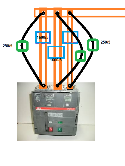

Merhaba arkadaşlar. Fabrikamız içindeki 1 adet tesiste 1000kVA trafomuz var. 1600/5 3 adet akım trafosu kompanzasyona bağlı. 12 kademe ( 2x100, 4x50, 1x25, 1x10, 1x5, 1x2,5, 1x1, 1x0,5 = toplam 444kVAr ) kompanzasyon mevcut ve ABB RVC12 marka röle var.
Eskiden bu kadar küçük kondansatörler mevcut değildi ancak şimdi anlatacağım sebepten 0,5e kadar düşürdük.
Tesis tam yükte çalışırken hiçbir sıkıntı olmuyordu. Ancak tesis birkaç aydır çok düşük güçte çalışıyor. 7,5 kw lık birkaç motor sadece ara sıra çalışıyor.
Kompanzasyon takibinde endüktif reaktif yüksek çıkmaya başladı. Takip ettiğimizde kademelerin devreye girmediğini anladık. Kademeleri küçülttük. Röleye otomatik test yaptık ( farklı senaryolarla birkaç kez ) ancak yine yakalayamadı.
Sebep olarak şunu öngördük. Güç tüketimi çok az ancak akım trafosu oranı çok yüksek olduğundan çalışan düşük güçlü motorların akımı çok düşük görünüyor. Bu rölenin de minimum devreye girme akımı düşük olduğundan kademeleri devreye almıyor diye karar verdik.
Bununla alakalı birkaç çözüm düşündük:
1. Cezaya razı geleceğiz. Çünkü fatura 4-5.000 tl kadar. ceza gelse bile fazla gelmez dedik.
2. Mevcut akım trafolarını söküp düşük ratiolu akım trafosu takmak. ( bunu iptal ettik. hem baralarla uğraşacağız. Hem de o baraya 250/5 akım trafosu sığmaz dedik. Hem de birkaç aya tesis tam yüke girerse akım trafoları yanar dedik )
3. şönt reaktör kullanıp ( amacından ters yönde ) fake reaktif güç oluşturup, rölenin göreceği ve kondansatörlerin devreye gireceği kadar akım oluşturmak. Ancak şönt reaktörler biraz pahalı.
4. Gereksiz bir biçimde birkaç büyük motoru boşta çalıştırıp rölenin devreye sağlıklı bir biçimde devreye gireceği akım oluşturmak. Ki bunu yaptık 1-2 hafta. Dengeledi. Ancak neticede elektrik faturasına yansıyor.
5. Son çözüm olarak ve en mantıklısı bu geldi. Mevcut akım trafoları ve baraları ellemeden, köprü atar gibi her faza birer kablo ekleyip, bu kablolara 250/5 akım trafosu bağlayıp, kompanzasyona giden kabloları bu akım trafolarına bağlamak. ( eğer tesis tam yükse girerse bu kabloları söküp kenara almak kolay ) .
Ne dersiniz başka fikri olan?

Yapacağınız bağlantı çözüm olmaz çünkü akım bölünmüş olur.Baradan yada yeni çekeceğin hattan ne kadar akım akacagi hattın ve sizin kablonun direncine göre değişecektir.Sami üstadın da belirttiği gibi 5 kvar sabit olması mantıklı olur.Zaten enduktif den ilerleyen tesis için şönt reaktör kullanmanın mantığı yoktur.Bu tür durumlarda en büyük problem trafonun yüklenmesi arttıkça enduktif reaktifin de artması sonucunda büyük miktarda reaktif çıkar ortaya.Eger tesis tam yükte çalışırken cezaya gitmiyor sadece yüksüz durumda cezaya giriyorsa bu defa ufak reaktif değerleri nin algılanmaması durumu ortaya çıkar.Birkac farklı çözüm oluşturulabilir.Bunda kontaktor kullanarak yüklerin yüklenme durumuna göre kondansatör devreye sokulabilir.Yada cosinus u ayarlanabilen bir röle ile sistem ihtiyacı kadar kapasitif bölgede çalışma sağlanarak mevcut reaktif den kurtulursunuz.
Arkadaşlarında dediği gibi sistemi takip ederek kondansatörleri el ile devreye alıp çıkarabilirsiniz. Yok ille otomatik yapacağım ve baralara dokunmak istemiyorum diyorsanız , üç adet 20/5 ortası delik (içinde bara olmayan) akım trafosu alın. 1mm kare emaye bakır tel ile her bir trafoya 64 sipir sarın (sarımlar trafonun içinden geçecek şekilde. trafoları pano içinde bir yere yerleştirin. Reaktif kontrol rölesine bağlı akım trafosu uçlarını sökerek üzerine sarım yaptığınız akım trafolarının sarım uçlarına bağlayın . Bobin sarılmış akım trafolarının sekonder uçlarını röleye girin. Artık sisteminizdeki akım trafosu 100/5 oldu. Rölenizi 100/5 A akım trafosuna göre ayarlayın.
DİKKAT: İşletmenizdeki akım değeri 100A i geçerse yaptığınız bağlantıları söküp sistemi orijinal haline döndürün. Yoksa cihazlarınız zarar görebilir.

Enteresan bir uygulama. Bunu bir deneyip dönüş yapayım.
Normalde trafoda sabit olarak 10 5 ve 2,5 kondansatörler var. İhtiyaca göre tam duruşlarda devreye alıyorum. Ancak devamlı manuel devryee al çıkar yapmak istemediğimiz için bir yol aradık.
Zeybek bey sizin yöntemi de deneyeceğim.
