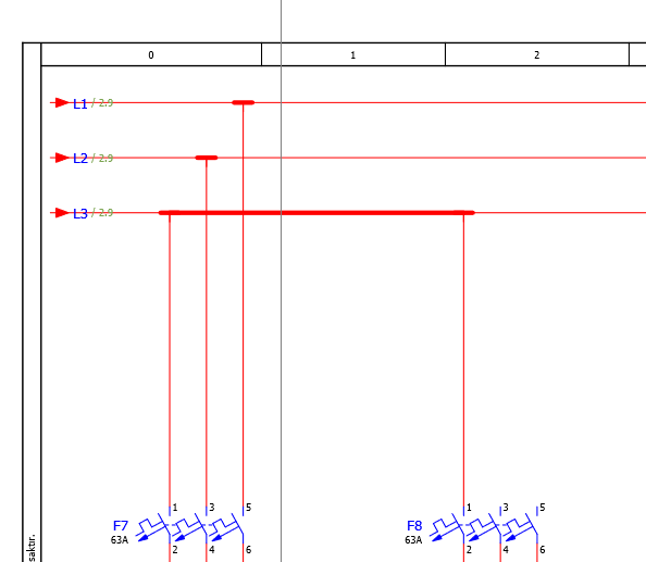

eplan düğüm atınca böyle oluyor.

eki yaptığınız yere tıklayın yön yerleri var bir oraya baka bilir misiniz şuan benim PC yanımda değil kendim açınca e planı size tekrar yazarım iyi çalışmalar dilerim
Bu tarz bağlantılar demet bağlantıda kullanılır. T bağlantı kullanmanız gerekmektedir.
