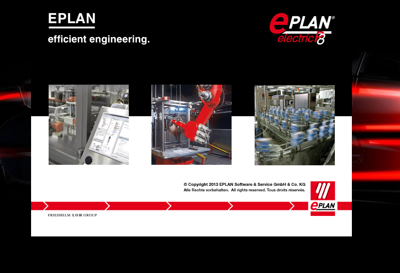

arkadaşlar merhaba,
asd.PNG eplan p8 2.3 ü yüklüyorum tüm işlemleri yapıyorum ancak programı açtıktan sonra aşağıdaki ekran alıntısında ki gibi kalıyor var mı bildiğiniz bir çözüm?
teşekkürler..
Klasör içindeki tüm ekipmanlara klasör kısa kodunu eklemen gerekiyor. Bu sayede ekipman hangi klasöre ait olduğunu anlar ona göre referans alır.
