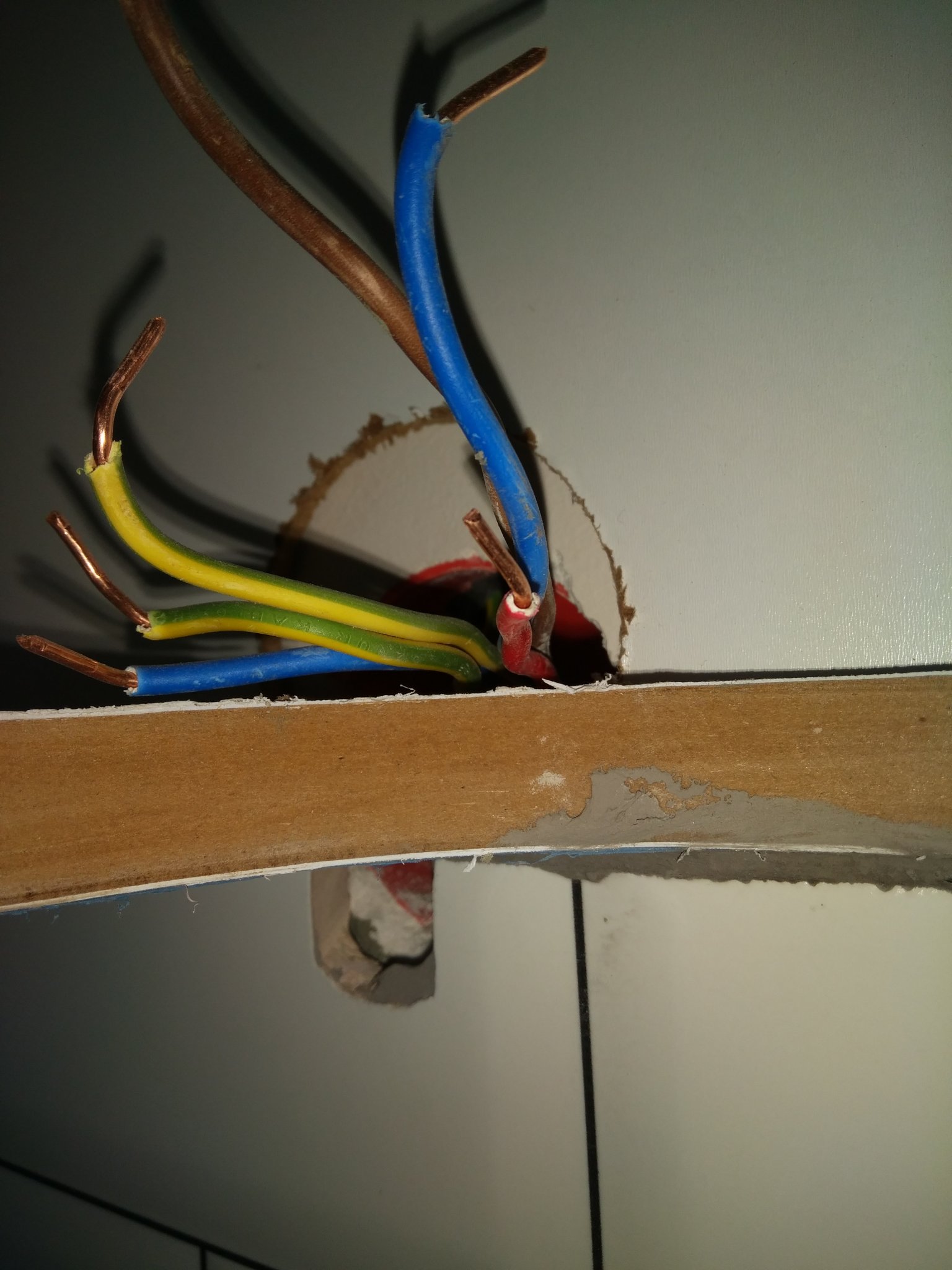

Herkese merhaba.
Yeni başlık açıp kirlilik oluşturmamak için burdan devam edeceğim.
Yeni ev için mutfak dolapları yapılırken ustalar haliyle davlumbazın bağlanacağı prizi sökmüşler. Neyse daha sonra prizi ben bağlarım dedim ancak priz yuvasına(buat oluyor galiba) baktığımda yuvadan 3 değil 6 adet kablo sarktığını gördüm. Normalde yalnızca 1 adet priz bağlanacak yerde 3 adet kablo olur topraklama, faz ve nötr şeklinde.
Size sorum, neden 6 adet kablo var ve ben priz bağlantısını hangi 3'lüye yapacağım? Foto ekliyorum.

Ekli dosyayı görüntüle 63717
Başka bir prize elektrik veriliyor oradan...
Öncelikle ana sigorta ve daire içi tüm sigortaları indirin. Bağlantı yapmadan önce kontrol kalemi ile kablolarda elektrik olmadığından emin olun (maalesef nötr'ü sigortaya veren çokça bağlantı ile karşılaşıyoruz).

Cevap için teşekkürler ancak tam anlayamadim.
Yani evet kablo renklerinin ne anlama geldigini biliyorum ama nasil baglanti yapmam gerektiğini tam bilemiyorum.
Bir tane sari-yesil topraklama, bir adet mavi ve bir adet kahverengi(ya da kirmizi)yi bagladim prize tamamdir, e diger kalan kabloları ne yapacağım?
Prize 1'er değil, 2'şer bağlayacaksınız.
2 mavi prizdeki bir uca, kırmızı ve kahverengi prizdeki diğer uca, 2 sarı yeşil prizdeki topraklama ucuna bağlanacak.
