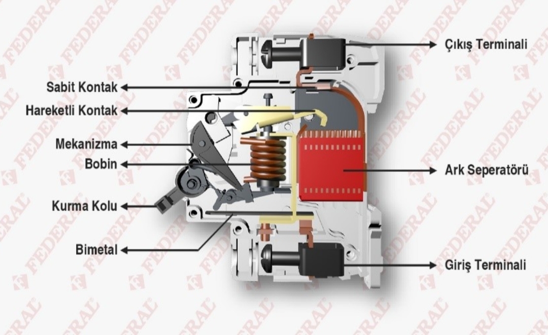

Sigortalar aslında akım ile çalışabilen selenoidlerdir. Yani akım bobinleridir.
Bir sigortanın atabilmesi için bobininden belli miktar akım geçmelidir ki bobini mekanizmayı çekebilsin.
Örneğin.
Mekanizmanın hareket edebilmesi için bobinin gücü örnek olarak 2W ise.
2A lik bir sigortanın atabilmesi için bobini üzerinde 1V gerilim düşümü olmalıdır. Bu da P=VXI formülü ile 2W eder.
Bu formül hem AC RMS, hem de DC de geçerlidir.
O halde 220V ta çalışabilen bir sigortayı güç olarak 220V diye hesaplamak yanlış olacaktır. (Kafanın karşıması bundan dolayı)
220V ta çalışabilme özelliği, gerek sigortanın kontaklarının, gerekse izolasyonunun bu gerilime göre olmasından kaynaklanmaktadır. Yani 220V ta kullanılmak için tasarlanmış bir sigortayı 500V 1000V gibi gerilimlerde kullanırsanız, yalıtkan malzemeler delinebilir ve kaçak yapabilir demektir.
Bu basit açıklama aynı zamanda DC sigortaların neden pahalı olduğunu ifade etmektedir.
220V ta kullanılan bir sigorta üzerinde kabaca 1V gerilim düşümü oluyorsa, aynı voltajın DC 12V ta da düşmesi şarttır.
220V gerilimde 1V luk bir gerilim düşümü önemsenmez, ancak 12V gibi düşük gerilimlerde 1V gerilim düşümü devre hassasiyetine göre daha büyük sıkıntılara sebebiyet verebilir.
İşte bu sebeple DC sigortalardaki GÜÇ DÜŞÜMÜ daha düşük yapılmak zorundadır. Yani çok daha düşük güçlerdeki bir bobinin belli bir mekanizmayı hareket ettirebilmesi gereklidir.
Bu sebeple DC sigortalar daha hassas mekanizmalara ve bobinlere ihtiyaç duymaktadır.

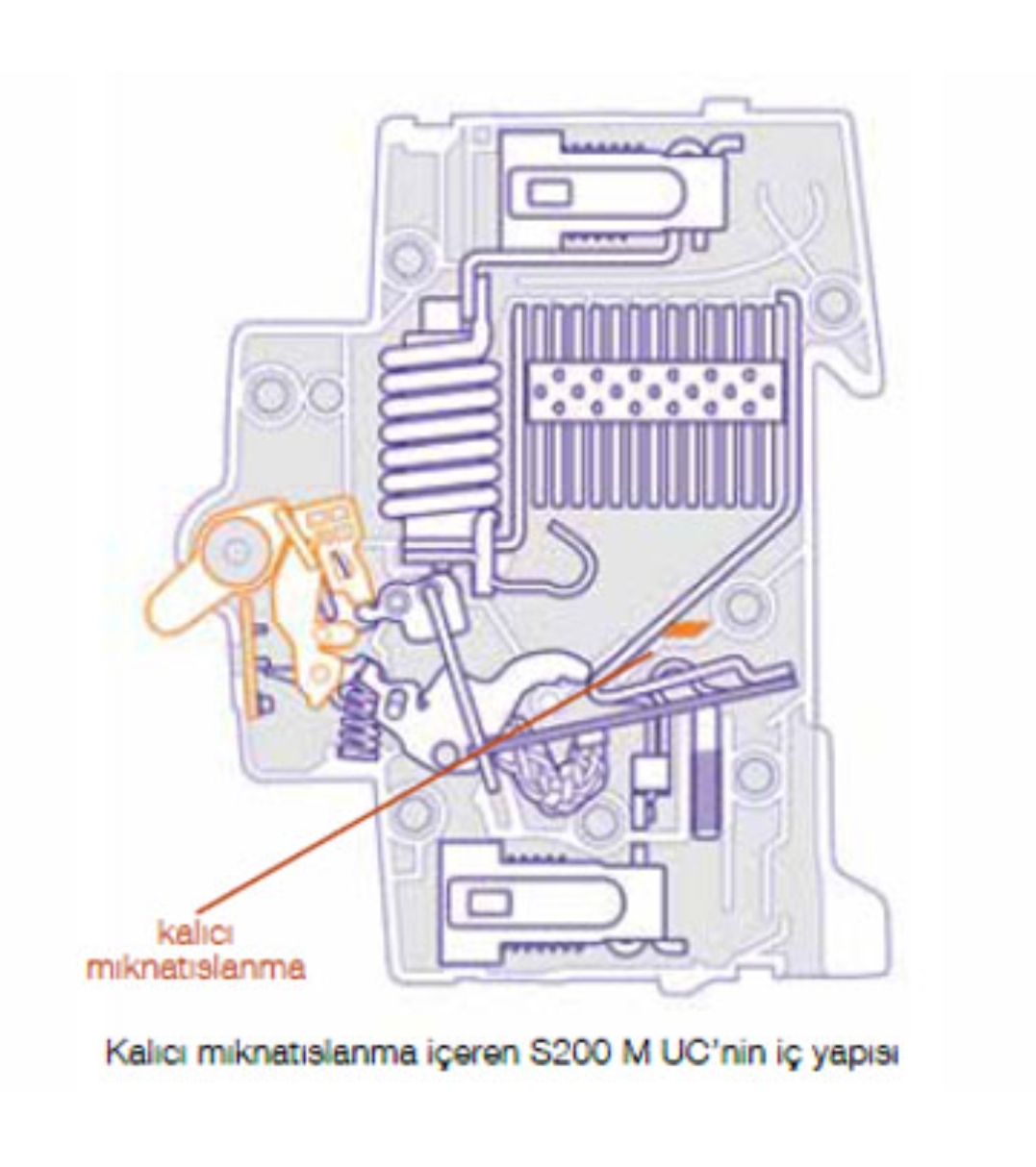

Prensip olarak,uygunu varsa,onun yerine şu,şunun yerine bu fikrine karşıyım.Bu yorumları ve çizelgeleri hazırlayan firmaların satış listelerine baktığımızda,hem DC hem AC fiyatlandırmalar görmekteyiz.Madem onun yerine bu olur ise,niye ayrı ürün satıyor ? Madem AC DC yerine kullanılabiliyor,o zaman neden ayrıca DC ürün yapıyor ? Fiyat fazla ise,o zaman otomatik yerine eriyen telli sigorta konur,olur biter.Bence,doğru seçim ne ise,onun uygulanması gerekir.

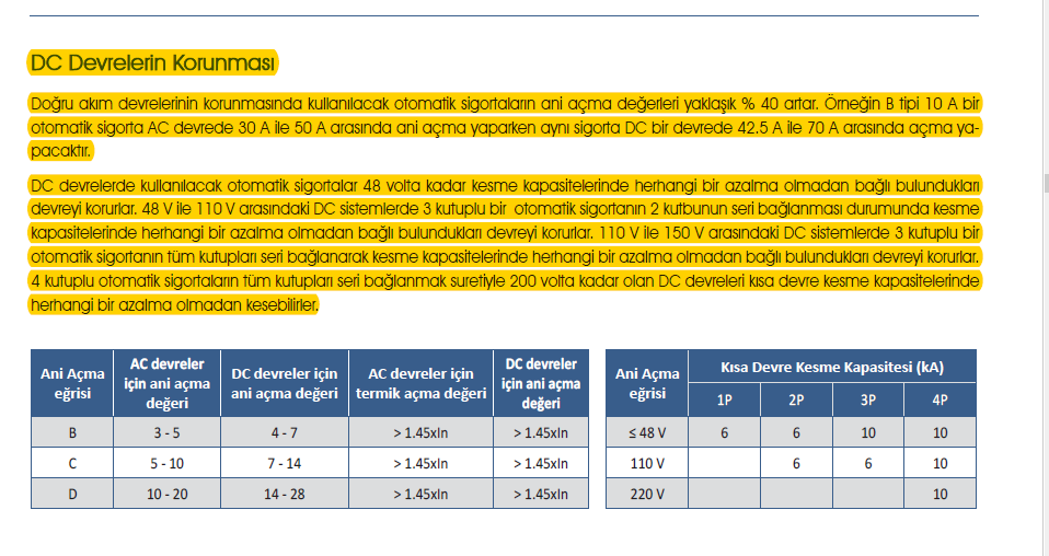

Bazı firmalar ürün kataloglarında otomatik sigortalar için;
sadece AC de kullanılabilir veya hem AC de hem de DC de kullanılabilir diye belirtmiştir. Buradan çıkan sonuç her otomatik sigorta DC de kullanılmaz.
