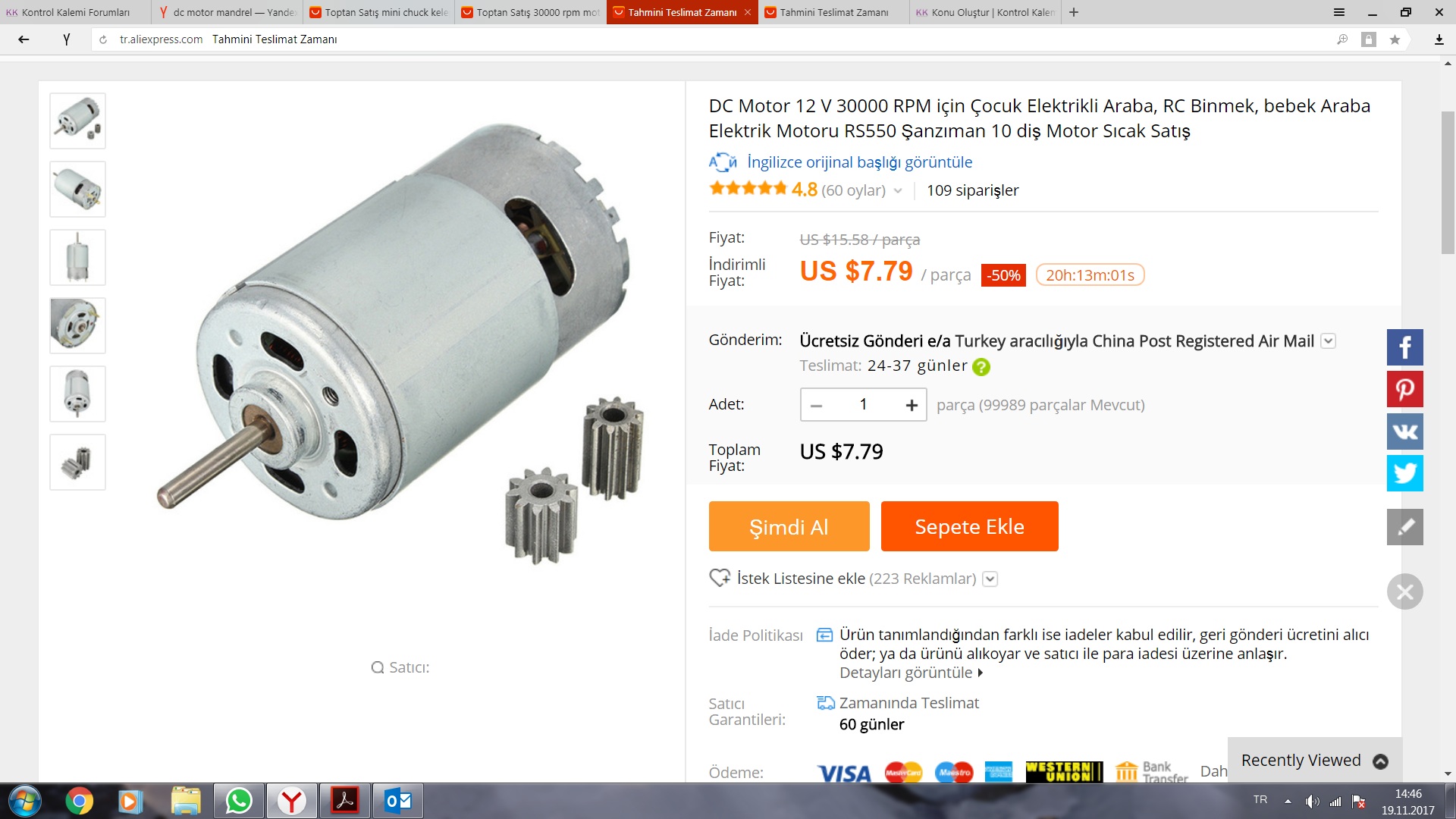

Üstatlarım merhabalar. Mini bir Cnc tezgahı için.
30.000 Rpm BLDC motordan mini bir spindle motor yapmak istiyorum.
Ekteki dc motoru kullanmaya karar verdim.

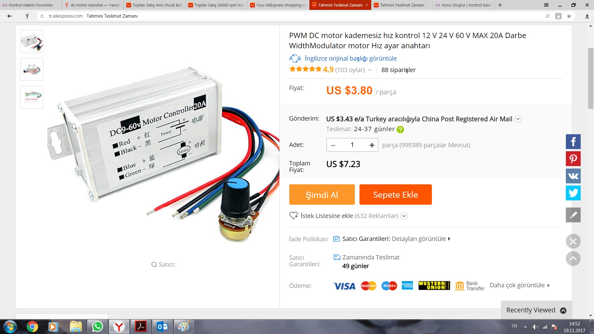

Sürücü olarak ta ekteki sürücüyü kullanmak istiyorum.

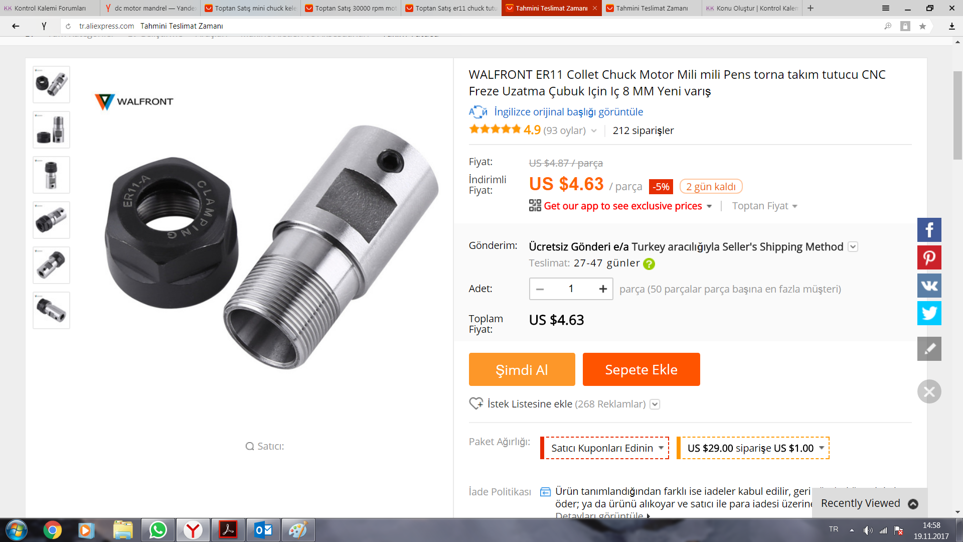

Pens kısmına gelince Er8 Pens Tutucu aradım ama Er11 Aşağısı bulamadım. bulduğum üründe ekte.
Şu ana kadarki ürünler+ 1.2$ lık pens le beraber 17.34 dolara mal oluyor.

1. Motorun rotor çıkışı 3mm. pens tutucu delik 5mm.

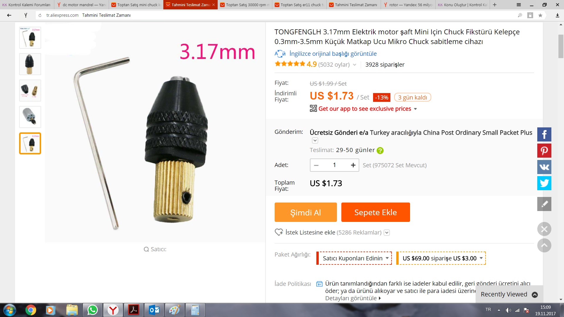

2. Ekte olan mini tutucuyu kullansam balans daha mı fazla olur.

1 - motor mili 3 mm pens tutucu 5 mm ise olmaz. ikinci resimdeki matkap ucu tutturucu 3.17 mm görünüyor. 0.17 mm fark var. tutar ama yüksek devirde nasıl olur balans yaparmı bilemedim.
Şunuda söyleyeyim bu resimdeki motor bldc motor değil bildiğin fırçalı dc motor. Sürücüde bldc motor sürücü değil standart dc motor sürücü. Bununla o kadar yüksek devirlere çıkabilirmisiniz bilmiyorum ayrıca fırçalar hemen bitecek sorun çıkartacaktır.
Pens in 3mm iç çapı olanını bilen bi üstadım vardır belki diye düşündüm.
Motor fırçasız o garanti. Resimdeki tutucunun iç 3 çapı var ama hassas olurmu onu bilemedim.

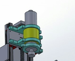

Özel bir sistemin parçası olacak dış çap 35mm büyük olmamalı ve 24000 devirden düşük bir hızda olmamalı

Yahu 1 mm matkap ucu ile çalışacaksan 3mm lik motor miline 1 mm düzgün bir delik açtır. O deliğe epoxy yapıştırıcı ile matkabı şok al sana pens. Ama delik çok düzgün olmalı. Mil torna aynasina düzgün bağlandı mı motoru çalıştır puntaya tak 1 mm matkap ucunu (tornanın aynası dönmeyecek aynaya bağlandığım motora elektirik ver o dönsün) del gitsin yavaşça abanmadan. Ama motorun mili çok iyi sifirlanmali
