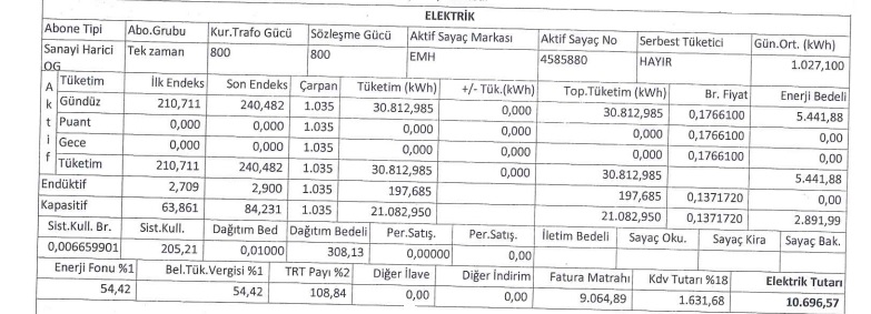

Arkadaşlar faturada biraz aksilik var gibi gördüm.
endüktif oranı çok düşük, kapasitif oranı da çok yüksek gibi.
faturayı eke koydum.
Rica etsem bi bakabilir misiniz?

Endüktif oranı %15i ,kapasitif oranı aktifin %20 sini gecerse ceza oluyor.
Sizin kapasitif yaklasık %70 lerde.
Ceza var.
Sanırım bütün ay boyunca bütün kondansator grupları devrede kalmış.
Günlük olarak sayac degerlerini okuyup kontrol yapmıyor musunuz?
Kapasıtıfden cezadasınız. Ya yapışık kontaktör var, elektronık balastlı aydınlama çok, buyuk güçde UPS leriniz var. vs . vs.RGKR ayarlarınız normal olmıyabilir..

Reaktıf Güç KOntrol Rölesi-RGKR bu forumu hiçmi takıp etmıyorsunuz.
Reaktifinb düşük olması sorun yaratmaz.
Sizin kompanzasyon tesisis el komunundfa kalmasın.
Kompanzasyonda sıkıntı yasamamak için günde bir kez saatler okunup tabloya işlenmeli.Basit bir excel tablosu ile incelenebilir.
Ay içerisinde farkedilen cezaya girme durumunu düzeltmek mümkün.
Biz nisan ayının 16sında rastgele yaptıgımız bir kontrolde %22 kapasitif görünce baktık ki RGKR bozulmuş tüm kondansotorler devrede kalmış.Hemen rolemizi değiştirdik.
Ayı %15 kapasitif ile kapattık.
O zamandan bu yana degerleri günlük olarak aldırıyoruz.
