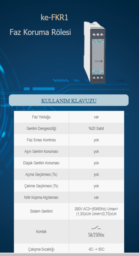

Merhaba arkadaşlar , sistemde 4 monofaze pompa motoru 1 tane monofaze brulor var. Motorlar frekans konvertörlü yeni,brulorde yeni.
ama panomuzda sıkıntı yaşadık.
Tmş'leri ,kontaktörleri ve bir adet fkr-01 faz koruma rölesi olan bu pano da sorunu faz koruma rölesini devre dışı bırakarak çözdük.
sistem monofaze olduğu için faz koruma rölesine gerek olmayacağını ustam belirtti.
Fakat benim aklıma kısmen yattı.
şimdi fkr-01'de bağlantı şeması l1 l2 l3 diye gidiyor.
Panoda bir motor devreye girince ordaki monofaze olarak l1'den fazla akım çektiğinden diğerleri 0 olduğundan mı fkr-01 rölesi atıyor.
Durum bu mudur?
Faz koruma rölesi,monofaze devre için
değildir ! Gerilim koruma rölesi belki ! ih-
tiyaç olabilir.L1,L2,L3 ten bahsettiğinize
göre,röle trifaze devre koruması olsa ge-
rektir.Monofaze devre için,gerilim koruma
rölesinden bahsedilebilir.
Sn.elk34, bu röle sabit değerli olduğu için Şebeke gerilimleri çok sağlıklı olan yerlerde randıman verir. Bir çok yerde sorun çıkarır. Bunun yerine hem dengesizliği hem de açma zamanı ayarlanabilen modeller daha uygun olur. Sizin sorun şu ki %20 den daha fazla bir gerilim dengesizliği oluşuyor. Aslında röle sağlıklı çalışıp görevini yerine getiriyor.
