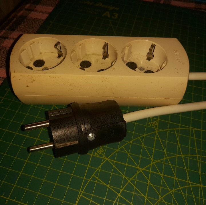

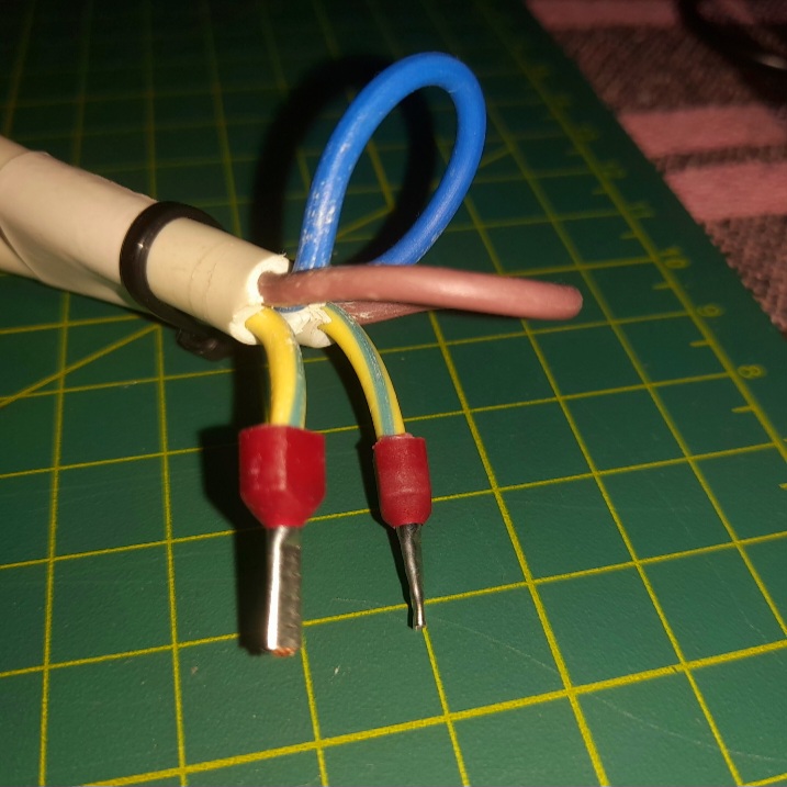

Filtre kahve makinası şalteri attırıyor
Ekli dosyayı görüntüle 99785
Ekli dosyayı görüntüle 99786
Kaçak tespiti için yaptığım grup priz. Krokodil probları toprak uçlarına bağlar gerilim ölçerim. Gövdede kaçak var mı yok mu diye. Rezistansa giden uçları söker gövdeyle direnç var mı bakarım.
Ölçmeden biçmeden olmaz yani. O cam elyaf makaron üzerine merkezden geçen metal binmiş cam elyaf makaron bile kararmış diğer uçta da kırık var gibi. %99 çöp gibi görünüyor. Güzel saksı olur 😄

Biri koyver gitsin at yenisi gelsin bunlara değmez vs vs demiş ama sonunda da ben olsam tamir etmeye çalışırım olmazsa yedek parça olarak kullanırım oda olmazsa geri dönüşüm. İşte ben ilk aşamayı yani tamiri yapmaya çalışıyorum. Olmazsa direk çöp yani yedek parça falanlada uğraşamam.Tavsiye verirken kendisi daha mal düşkünü olduğunun farkında değil. Burası ustaların arenası fikir almak en azından hobi olarakta olsa bir cihazı tamir edebilmek mutlu edebilir kişiyi. Beni eder.
Kısacası çokta tın makinenin çöp olması ama bütün parçalarını söktüm ve birleştirdim fişe takmıyor sabahı bekliyorum. Sigorta atarsa bodruma bu saat inmemek için.
Konu benim için kapandı teşekkür ederim.
