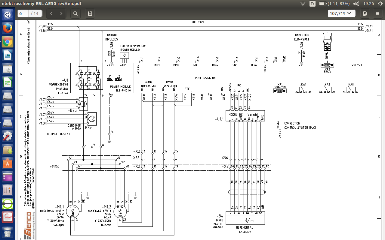

Arkadaşlar frekans konvertörü plc haberleşmesi üzerinden sürülen üç fazlı iki asenkron motorda frekans konvertörünün analog girişlerine PT 100 ler direk bağlanmış durumda . Hatta her faza ait sargılara birer PT 100 konulmuş ve bu PT100 ler motor klemensinde seri bağlanarak frekans konvertörünün analog girişlerine bağlanmış . Bu durumu anlayabildiğimi ve izah edebildiğimi söyleyemiyeceğim malesef . Bir PT 100 ün PLC yada frekans konvertörüne analog giriş olarak bağlanabilmesi mümkün mü ? Devre şemasını da yüklüyorum yorum yapabilecek arkadaşlar için .
Ekli dosyayı görüntüle 37629
İlk başta devre şemasında ki gösterime göre bunların PTC olduğunu sandım . Fakat motor kofrasını açınca özellikle PT 100 olduğu yazı ile belirtilmiş. Her faza ait 3 adet PT 100 mevcut , bunlar köprülenip frekans konvertörüne bağlanmış . İşin arıza kısmını anlatmıyorum , zira o kısım daha çetrefilli .
Merhaba burada hangisi pt100 arkadaşlar ? Devrede nerede bağlı pt100 ?
