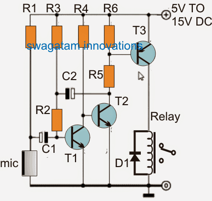

merhabalar akrabalarım karı koce dilsiz ve sağır görüntülü diafon sistemi takılmadan önce her odada paralel lamba vardı zile paralel bir role sayesinde dışarıdan zil çaldığı zaman lambaları görüp kapıyı açıyorlardı şu an daireye audio görüntülü sistem takılmış tabi eski sistem iptal olmuş audionun bazı iç panellerinde flaş özelliği varmış fakat kapı girişinde olduğu için göremiyorlar benimde aklıma mikrofonlu aç kapa ile çözebileceğimi düşünmüştüm sakat oda sadece kapıyor veya açıyor
iç panel içerisinden zil çaldığı zaman bi voltsaj alıp bi role çalıştırabilirim diye düşündüm audionun servisine sordum alabilirsin ama sadece dıştan zil çalınırsa aktif olur kapı önünden zile basıldığında çalışmaz dediler
benimde aklıma ses geldiği sürece açık kalan bir devre yapıp mikrofonu hoparlörün üzerine silikopnla sabitleyim ses geldiği sürece tetiklesin ve lambalar çalışsın diye düşündüm bu devreyi nasıl yapabilirim veya başka neler önerirsiniz şimdiden çok teşekür ederim
https://www.muhendisbeyinler.net/vumetre-devresi/
Böyle bır vumetre devresi yapıp veya hazır satın alarak, audoıno nun hoperlör uclarından ses girişi vererek, ledleri yakarsın dıye düşünüyorum, Istersen ledlerden herhangi biri ile röle sürerek (ek devre ıle transıstör yardımı le,) istediğin komutu ve ıstedıgın sayıdaa güçde lambayı yakarsın.
bunu düşünmüştüm fakat anahtar ses geldiğinde devamlı yanıcak bana ses geldiği sürece kontak açıcak ses gidince kapanacak bir devre lazım
Şu şekilde transistör kullanan basit bir devre olabilir mi.
Parça Listesi
R1 = 5k6
R2 = 47k
R3 = 3M3
R4 = 33K
R5 = 330 ohm
R6 = 2K2
C1 = 0.1uF
C2 = 4.7uF/25V
T1, T2 = BC547
T3 = 2N2907
D1 = 1N4007
Röle
Mikrofon
