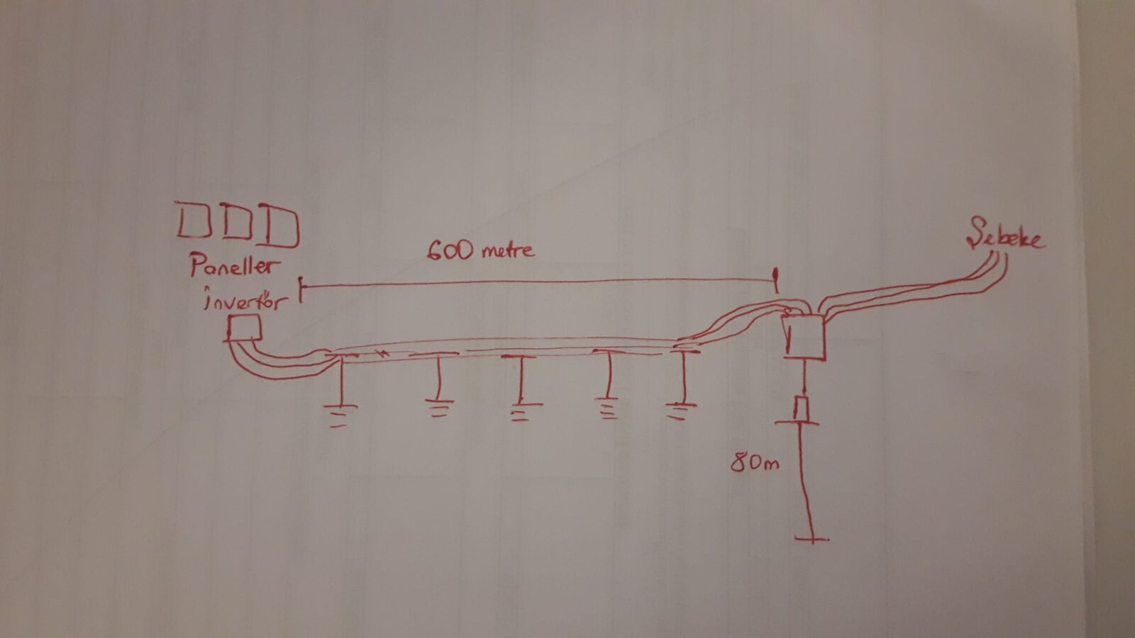

Şu an kurulu sistemde 11 kW dalgıç pompa panosu var.Gerekli koruma röleleriyle(su seviye,zaman rölesi) yıldız üçgen yol verme olarak çalışıyor.80-90 metreden su çekiyor.26 A civari yük akımı.Elektrik zamları nedeniyle güneş enerjisi kullanacağım.Artezyenin olduğu yere değil 600 metre uzaklıktaki yerde güneş panellerini koyup oradan invertör ile 3 faz AC elde edip direklerle artezyenin olduğu yere taşımak istiyorum.İnvertör sisteminden elde ettiğim 3 fazı 600 metre taşıyarak direkt kurulu panoma(şebekenin bağlandığı fazlar yerine)bağlayabilir miyim?
Gece olunca da şebekeyi kullanmak istiyorum onun için de ya güneş ya da Şebeke diye şalter yapabilir miyim?

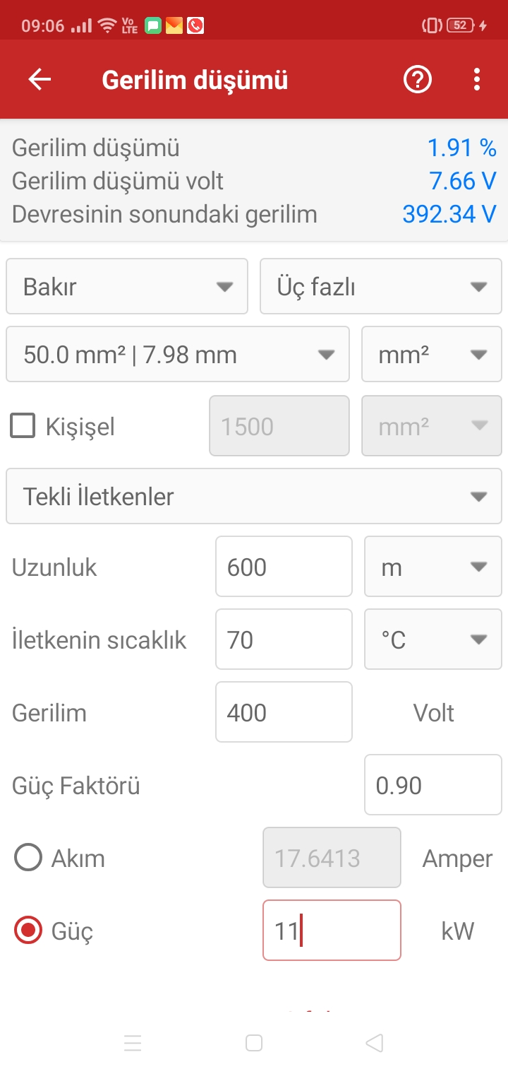

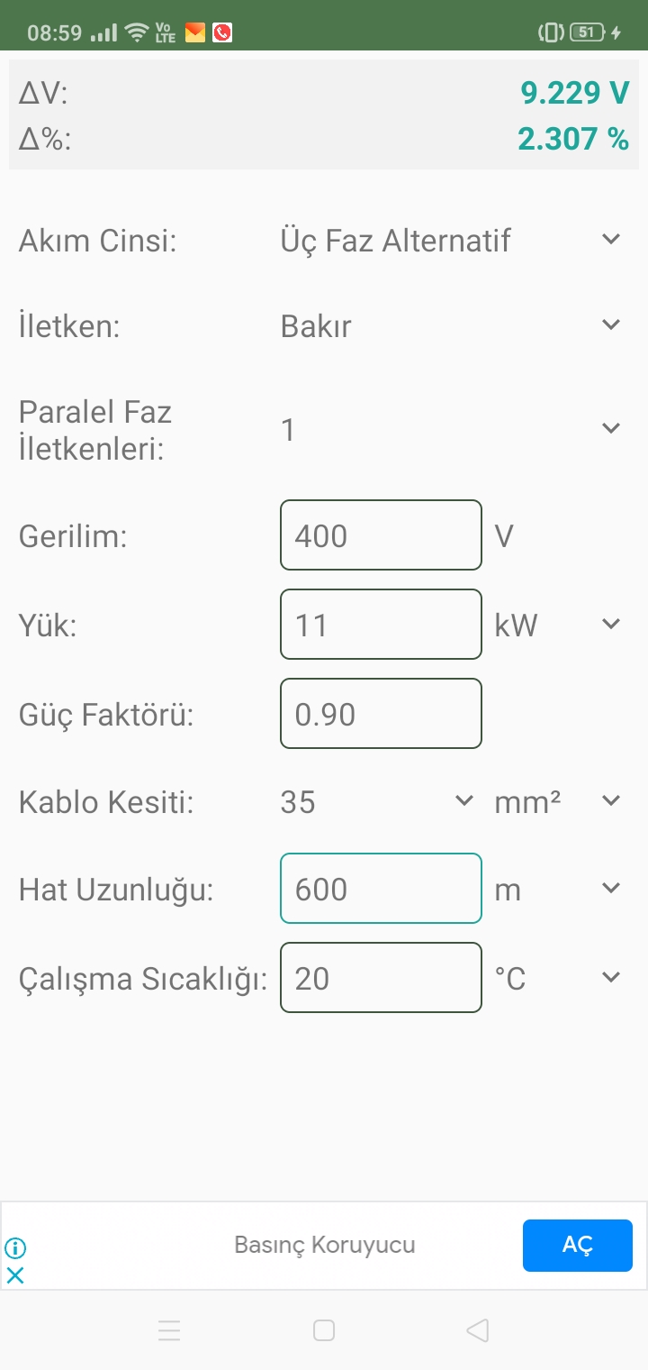

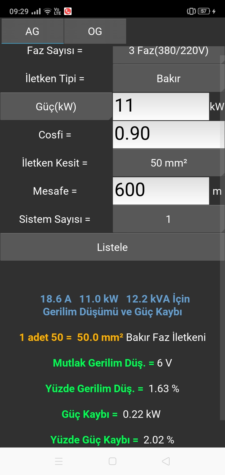

O mesafeden güç taşımak,aslında,makul
düşünce değil.Ancak,işin mali yönü ka -
bul edilebilir ise 35 mm² uygun gibi görün-
mekle beraber,kablolardaki güç kayıpları-
nı önlemek bakımından 50 mm² NYY çe-
kilmesi düşünülebilir.

Panellerin gözümüzün önünde olmasını istiyorum. İnvertörden çıkış aldıktan sonra aliminyum tellerle 3 fazı taşıyacağız. Solar kablolarla gerilim dediğiniz gibi çok düşük olur. Sistem off grid olacak ama gece olunca güneşi kapatıp hemen yanında olan şebekeden enerji besleyeceğiz. Yapılabilir diye düşündüm bilgilerinizi almak istedim.

Akü kullanmayacağım ki ben.Güneşten aldığım gücü inverterden 3 faz şeklinde panellerin olduğu yerden alıp 600 m deki artezyen panosuna direklerle taşıyacağım. Gece ise panoyu şebekeden kullanacağım bu olur mu?
