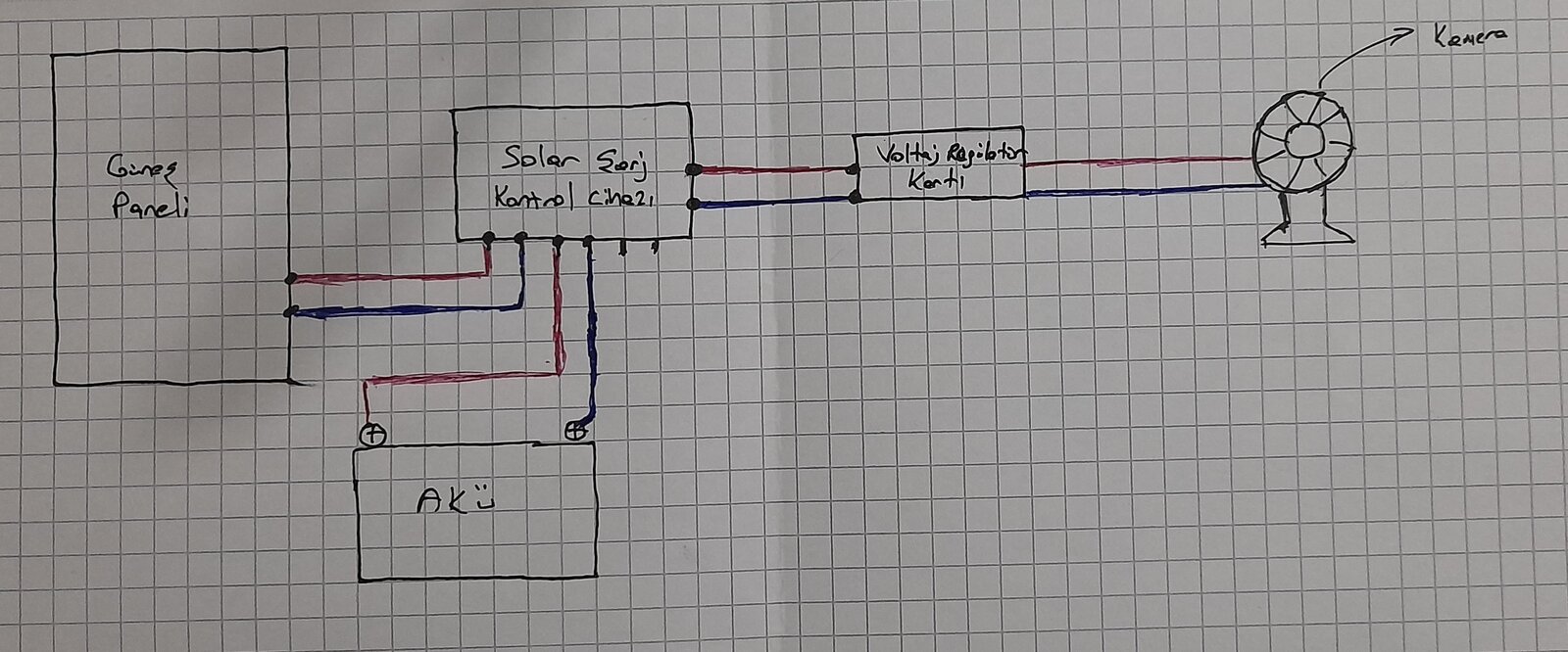

@rsimsek ekte anlatımıniza göre ana hatlariyla amatör bir şema çizmeye çalıştım :)
Bu şekilde hareket ettiğimde tabi söylediğiniz ayarlara dikkat ederek uygun olur mu ?
Ayrıca solar dalgıç pompayi bu şemaya göre nereye yerleştirmem gerekiyor.

Kabaca çiziminiz doğru. Fakat 130 watt dalgıç da 10A akım çekeceğinden toplam güçten biraz fazla güçte bir solar şarj kontrol cihazı bulmanız gerekir. Bendeki kameralar (kayıt cihazı+modem+8 kamera+düşük güçte dc12v led ışıklandırma) yaklaşık 30-40 watt güç çekiyor. Sizdeki 15A gücü karşılayacak bir solar şarj cihazı bilmiyorum. Bulursanız yazılanlar geçerli. Bulamazsanız yük çıkışı yerine 15-20A 12 volt bir röle ile yük çıkışını solar kontrol cihazı çıkışı yerine bu çıkıştan sadece röleyi tetikleyip doğrudan akü üzerinden dc-dc regülatör girişini besleyebilirsiniz. Rölenin bobin uçlarını solar kontrol cihazı yük çıkışı ile besleyeceksiniz. Böylece aşırı deşarjda röle gücü kesileceğinden, beslemeyi kesip aküyü korumaya alacaktır. Dc-dc regülatörün giriş eksi ucu akü klemensinden ya da akü eksi kutup başından alınırken, artı uç rölenin ortak/common ayağına lehimlenip, dc-dc regülatör artı girişi bağlantısı rölenin NO (normalde açık) ayağından alınacak. Böylece solar şarj kontrol cihazı yük çıkışı sınırlandırması aşılmış olur.

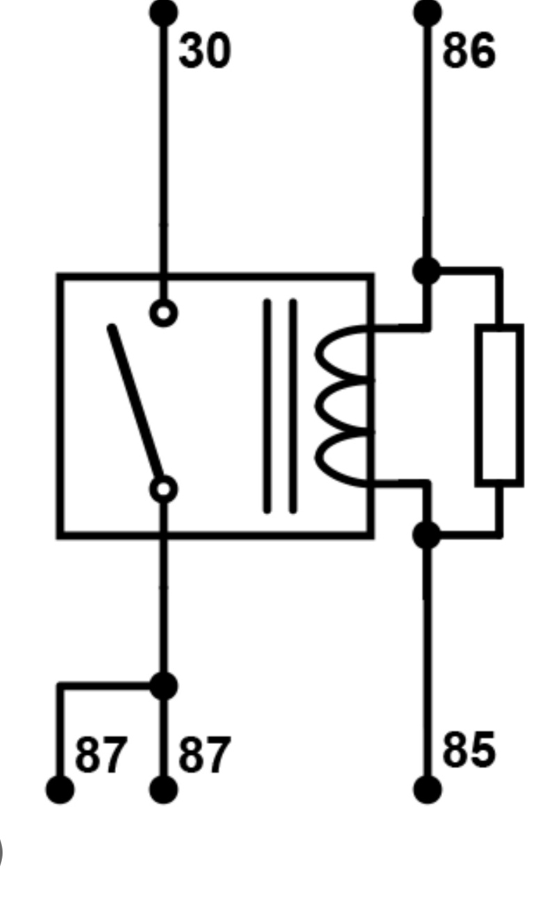

Bu tür bir röle işini görür.

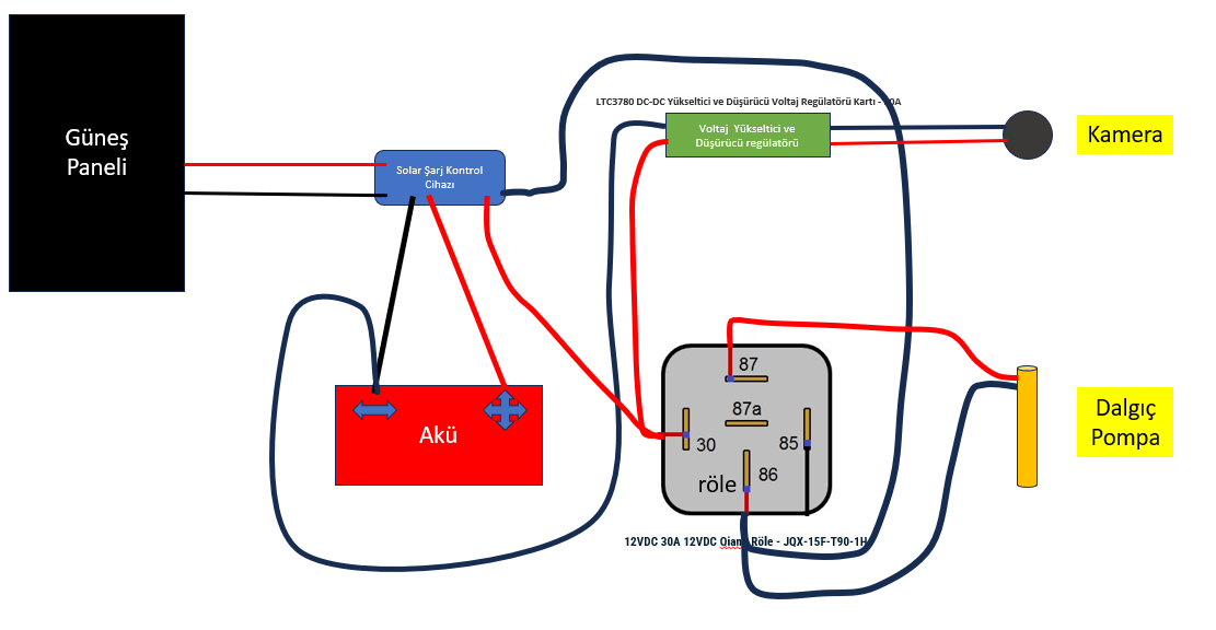

@rsimsek ,
belirttiğiniz şekilde regülatör ve rolenin yer aldığı bir şema çizmeye çalıştım,
Kontrol edebilir misiniz.
Kamera çıkışındaki eksi artı uçları doğrudan voltaj regülatörüne girin.
Aynı solar kontrol cihazı yük çıkış klemensine aynı zamanda rölenin bobin uçlarını da bağlayın.
Akü eksi ucunu dalgıç pompaya bağlayın. Akü artı ucundan aldığınız kabloyu rölenin ortak (com) ucuna, rölenin normalde açık (nc) ucundan da dalgıç pompaya kablo çekin. Bu tür röleleri bilmiyorum. Röle uçlarını görsellere göre belirleyin.

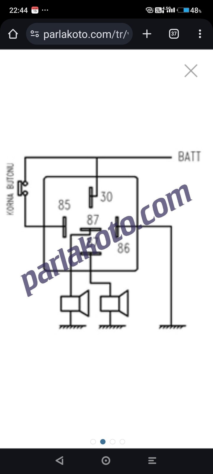

85-86 solar şarj kontrol cihazı yük çıkışını, 30 nolu uca aküden gelen artı ucu giri 87 nolu uçtan da dalgıça bağlanmalı? Ustalar kontrol ederse iyi olur, hata yapmayalım!
